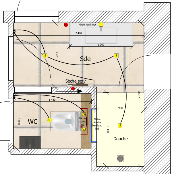

Je suis en train de passer les lignes d'éclairage dans le faux plafond d'une petite sde de 4,5 m². Pour le moment, j'ai prévu 3 spots : 2 dans la partie principale, un au dessus de la douche. Ce sera des spots 12v IP65, avec ampoules GU5.3
En plus de ces 3 spots, j'ai une sortie murale au dessus de la vasque pour un miroir lumineux et j'ai une alim 12v séparée pour une niche avec bandeau led dans la douche.
Je vous joins le plan. Le plafond est à 2m40 dans cette pièce.
A votre avis, est-ce suffisant comme éclairage ? Qu'est-ce qui est préconisé comme puissance d'ampoule, angle de diffusion, etc ?
Pour l'alimentation des spots, il y aura un transfo IP67 60w dans le faux plafond au niveau du 1er spot, puis un branchement des autres spots en parallèle. L'électricien qui avait réalisé l'installation précédente avait installé un transfo par spot, est-ce préférable ?
Merci pour vos conseils

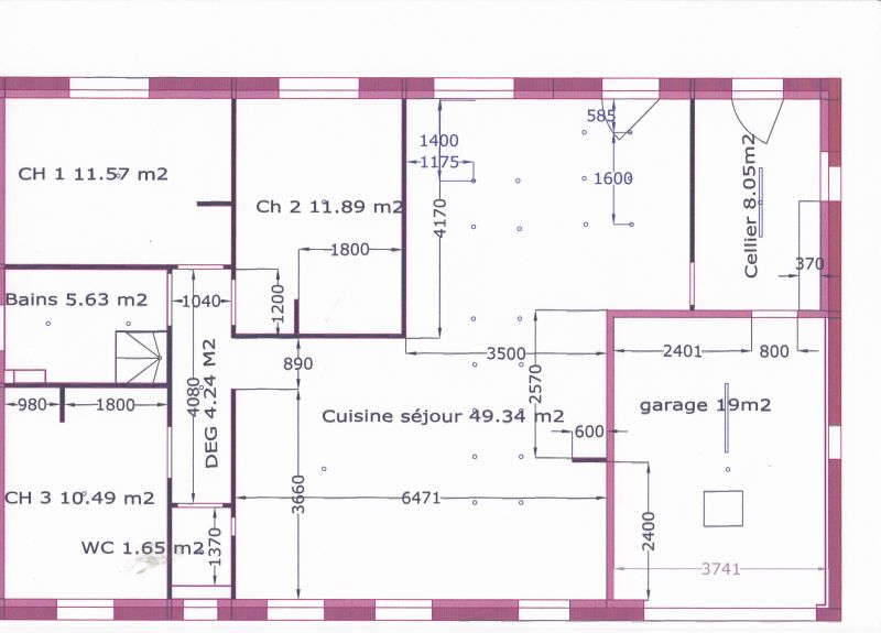

Prends des grands angles.
Mes spots
De : Conflans En Jarnisy (54)
w36xb2w a écrit:Bonjour
Mes spots
Hello,
oui des grand angle, mais là il y en a moins que dans ma SDB qui est plus petite donc pas assez à mon avis
w36xb2w est tu certain de ta pièce jointe???

Merci à tous les deux ! Effectivement je pensais prendre des 80 ou des 120°.
w36xb2w : seulement 2 spots pour 5,6m² ? Ca suffit ? Combien de lumens font tes ampoules ?
Rfco : De ton côté, tu en as mis combien et quel type ?
Je suis en train de faire quelques essais avec 3 ampoules 12v récupérées de l'ancienne sde mais elles ne font que 230 lm. J'en ai trouvé en vente en 12v jusqu'à 800 lm, en 3000K (je préfère une ambiance chaude).

Evitez le spot central unique dans la douche, vous aurez une ombre portée de la pomme de douche importante.
Attention au miroir lumineux, si c'est du rétroéclairer, cela n'éclaire pas grand chose.
Merci Carminas, je n'avais pas du tout pensé à ça ! Donc 2 spots du coup, avec peut-être une puissance d'ampoules un peu moins importante.
Pour le miroir, je sais que ces trucs là n'éclairent pas si c'est uniquement du retro éclairage. Mais je ne suis pas fan non plus des barres lumineuses qui te font face et éblouissent... A réfléchir !

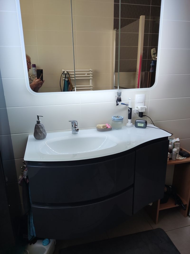

Rfco a écrit:
w36xb2w a écrit:
ce sont bien mes spots dans ma nouvelle maison.
dans la SDB c'est largement suffisant.
Désolé, mais j'aime bien y voir clair, ne serait-ce que pour me raser et donc voir les poils qui sont passés à "l'as", même si c'est quasi imperceptible
Je vois très bien mes poils de barbe , de plus j'ai une armoire avec miroir rétroéclairé, que je pensais me servir ,mais quasi inutile.
