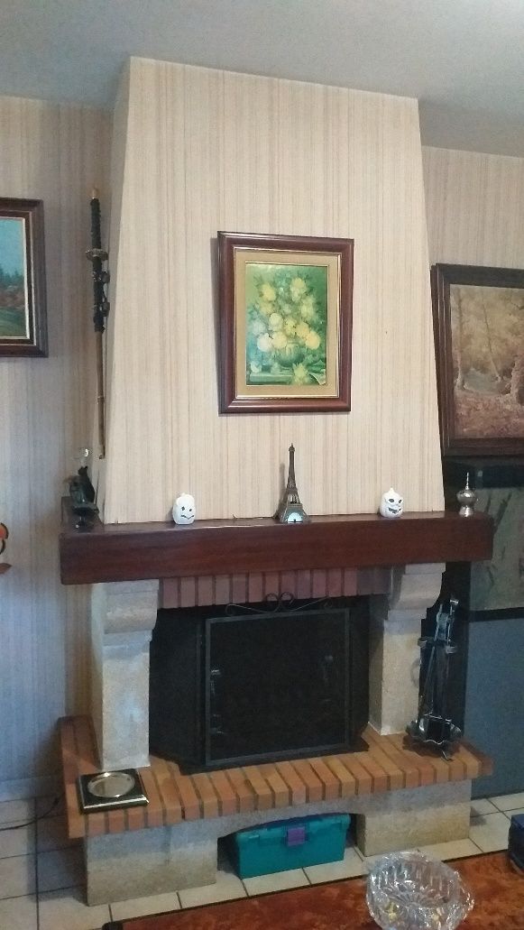

Je sollicite vos conseils pour la pose de tuyaux fumée pour un poêle à granulés Pegazo modèle Vera 7.
Je veux le mettre à la place d'une ancienne cheminée .
C'est une maison de plein pied de 1987 avec une toiture en fermettes.
Le conduit de cheminée en boisseaux pris entre deux fermettes avec une base béton au niveau du plafon.
Les plafonds sont en plafonettes et enduit plâtre.
Questions.
Que dois-je utiliser pour l'entrée du tuyau dans le conduit ?
Le tuyau est en 80 non isolé, dois-je utiliser un autre type de tuyau dans le conduit ?

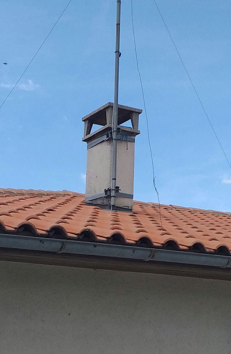

Puis-je amener le tuyau jusqu'au sommet du conduit sous le chapeau actuel ou dois-je remplacer le chapeau par une sortie spécifique ?

Le point de départ change vos trois réponses : pour un poêle à granulés dans un conduit de boisseaux existant, il faut tuber, sur toute la hauteur. Ce n'est pas une précaution facultative. Les fumées d'un appareil à granulés sortent bien moins chaudes que celles d'un foyer bois, et un boisseau est large et froid : elles y ralentissent, condensent, et ces condensats sont acides. Résultat, un boisseau non tubé s'encrasse de bistre et se corrode, avec le risque de feu de conduit qui va avec.
Sur vos questions, dans l'ordre.
L'entrée dans le conduit se fait avec un té de raccordement à tampon, placé en pied de tubage. Le tampon vous donne le point de ramonage et l'évacuation des condensats -- c'est lui qu'on oublie et qu'on regrette au premier entretien. La traversée est fermée par une plaque d'étanchéité, qui obture l'espace entre le tubage et la maçonnerie.
Le simple paroi émaillé en 80 est fait pour le conduit de raccordement, c'est-à-dire la partie visible entre le poêle et l'entrée du conduit. Il n'a rien à faire à l'intérieur du boisseau. Dans le conduit, c'est un tubage inox destiné aux granulés, en continu du bas jusqu'au débouché, sans réduction de diamètre par rapport à ce que préconise Pegazo. Un poêle à granulés fonctionne en tirage forcé, donc le conduit doit être étanche : jonctions avec joints prévus pour, pas de bricolage à ce niveau.
Pour le sommet, non, on ne laisse pas le tubage s'arrêter sous l'ancien chapeau. Le tubage sort en tête, on pose une plaque d'étanchéité de couronnement qui ferme l'espace entre le tubage et le boisseau -- sinon l'eau de pluie descend dans le conduit -- et on coiffe le tubage avec son propre chapeau. Profitez-en pour vérifier la hauteur de débouché par rapport au faîtage et aux obstacles proches, c'est le genre de détail qui fait tirer ou non.
Deux choses en plus. Votre maison de 1987 aura besoin d'une amenée d'air dédiée, sinon le poêle tire mal et la vitre noircit. Et au passage du plafond, vérifiez les distances au bois des fermettes et des plafonnettes.
Dernier point, qui n'est pas de la formalité : faites poser par un professionnel qualifié et gardez la facture. En cas de sinistre, l'assureur demande la conformité de l'installation et les ramonages, deux fois par an sur ce type d'appareil.
