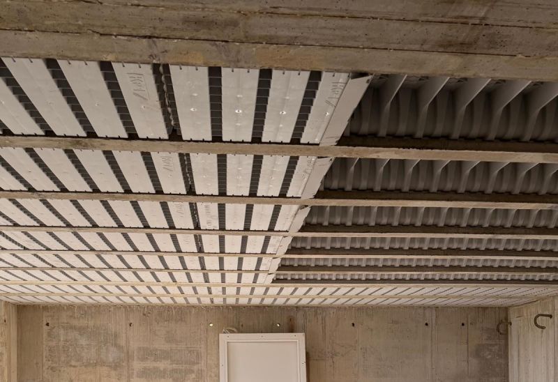

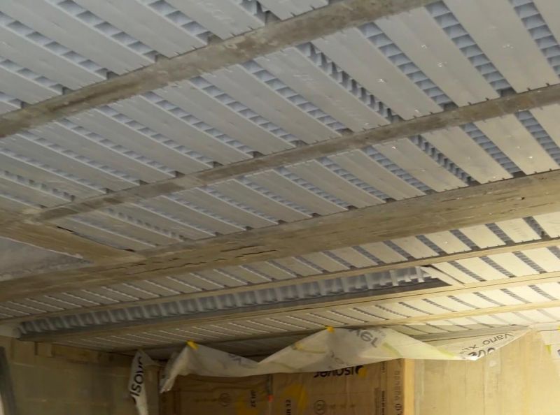

J'ai un faux-plafond a réaliser en placo BA13 dans mon garage et j'ai un plancher a entrevous type KP1 EMX plastique.
Seulement il y avait besoin de surépaisseurs de béton par endroit et j'ai des modules M66 (= hourdis négatifs), ce qui fait que je ne peux pas utiliser des GRIP comme on le fait habituellement pour ce genre de plafonds...
Est-ce que vous auriez des solutions sachant que percer les poutrelles n'est pas autorisé ?
Merci d'avance !

Merci pour vos réponses, en effet percer les poutrelles n'est pas possible.
Utiliser des GRIP HM (= suspentes pour hourdis allégé) n'est pas possible non plus étant donné qu'il s'agit d'hourdis négatifs. Il n'y a pas la possibilité de glisser la suspente sur l'aile de la poutrelle a cause de ça, c'est ce que j'ai écrit dans mon message initial.
A toute fin utile et ceux qui auront le même problème que moi, la meilleure solution reste de percer les hourdis et de suspendre les fourrures à l'aide de piton femelle M6 + tige filetée + cavalier pivot.
Au vu de la surépaisseur de béton induite par les hourdis négatifs, c'est ok d'un point de vue structurel (validé par l'ingénieur structure)
