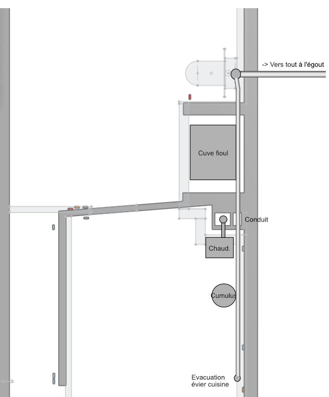

Je rénove une maison de 1970 sur 3 niveaux (Sous sol, RDC, Etage) disposant d'un conduit d'évacuation de fumée de ce type.
La partie large sert encore aujourd'hui à l'évacuation des fumées d'une chaudière fioul (qui semble être tubé)
La partie plus mince eut été utilisée pour les évacuation de fumée d'un poêle qui a été déposé mais n'a plus d'utilité aujourd'hui. (Eventuellement pour faire un appel d'air pour la chaudière au sous sol ?)

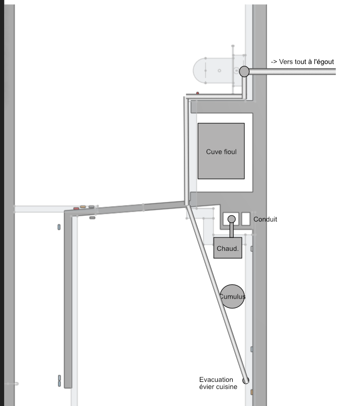

Suite à la mise en conformité "tout à l'égout" réalisée par les précédents propriétaires, l'arrivée d'eau principale et les évacuations se sont retrouvées séparées par ce conduit.
Au sous sol, les évacuations d'eau ont été détournées comme ceci :
Ma question :
Il serait idéal pour moi de pouvoir traverser la partie inutilisée du conduit de cheminé (c'est physiquement possible) pour passer cette évacuation qui me pose problème (ainsi que que les arrivées d'eau et pourquoi pas d'autres réseaux tant qu'à faire) mais, en ai-je "le droit" ?
