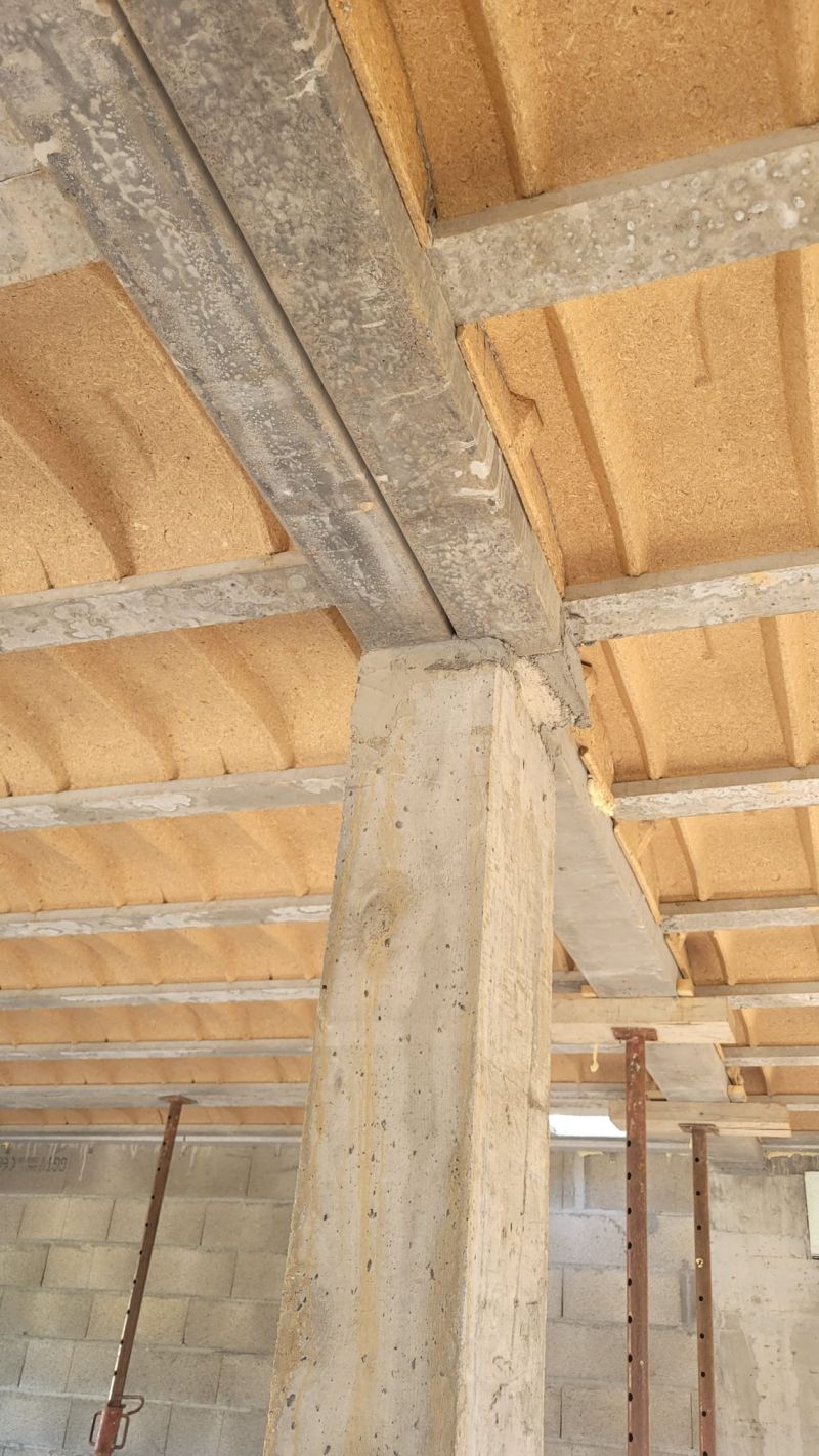

Nous faisons construire notre maison. Nous sommes passer hier au chantier et nous avons vu que la poutre principale est doublé, mais qu’une partie de la deuxième poutre ne tient sur le pilier que à 1/3… cela nous question est ce normale ?

M ouais bon disons qu ils se sont pas trop emmerder avec le coffrage qui semble plus correspondre à la largeur de la poutre.

Bien sur que ce  n'est pas normal.
Dans votre cas, adhèrez rapidement a l AAMOi, pour moins de 200€ d adhésion ils vous seront de très bon conseils.
Demander à votre conducteur de travaux si cela fait parti des préconisations de l' étude béton.
Je pense qu il va vous dire oui, si c'est le cas demander lui par mail.
A titre de renseignements, je suppose que vous etes passe par un constructeur ?  Sinon architecte ou maître d oeuvre.

Donc au final la poutre devrait être de la largeur du pilier et pas dépasser ?

C est le travail typique de construction qui ne construisent rien car sont souvent des entreprises commercial et passe par des sous-traitants pour ce faire un max de marge, et ces sous traitants baclent souvent le travail, comme votre cas en est un exemple parfait.
Le pilier devrait être de la même largeur que les 2 poutres, ils suffit de demander au  soit disant constructeur ce qu indiqué l étude béton concernant ce pilier, en espérant que le ferraillage du pilier soit bien réalisé et dimensionnement suivant étude béton.
Sachet que le pb une fois les menuiseries extérieures pose vous n aurez plus accès au chantier, pour vérifier d éventuelleent mal façon.

Je ne comprend pas pourquoi il n’ont pas mis la même poutre des deux côtés à se moment là… nous avons demander des explications au conducteur de travaux…

Les sous traitant vont au plus vite, si la poutre conforme n'est pas en stock, pour faire vite ils ont certainement récupérer ces deux poutres qui étaient en stock.
