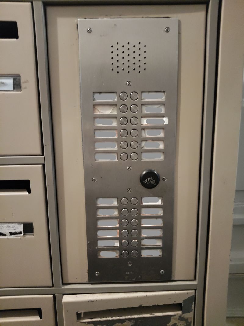

Dans mon appartement j'ai récemment décidé de changer mon interphone ELVOX 900 défectueux par un interphone URMET 1133.
J'ai réalisé le branchement 1+n indiqué ci-dessous dans la notice du produit :
avec les cavaliers JP1, JP2, JP3, JP4, JP5 mis en "position 2" et le potentiomètre SPK tourné à fond, comme indiqué sur la notice :
Cependant, lorsque je teste mon interphone dans le bon sens du courant, voici ce qui se passe :
- voix montante OUI
- voix descendante OUI
- ouverture porte ~étrange~ : la porte s'ouvre mais l'interphone en bas fait un bruit sourd saturé.
- sonnerie NON, on entend seulement un bruit de tension dans l'interphone de mon appartement
En plus de ça, lorsque je décroche la porte s'ouvre.
Si je mets mon circuit dans le sens du courant en inversant les deux fils entrée/sortie, voici ce qui se passe :
- voix montante NON
- voix descendante NON
- ouverture porte OUI (bruit sourd normal indiquant l'ouverture de la porte)
- sonnerie OUI
Je me suis creusé la tête sur ce qui pouvait poser souci, et voici les quelques pistes que je vois :
- il faut que je fasse un branchement 4+n et non 1+n, en attestent les autres fils. Cependant, lorsque j'ai ouvert l'ancien interphone, il n'y avait que deux fils de branchés il me semble, et la totalité des fonctions semblent être présentes dans ces deux fils (et les autres fils doivent dater d'une ancienne installation).
- il y aurait une erreur dans mon branchement car j'aurais mal interprété le schéma de la notice.
- l'URMET 1133 n'est pas compatible avec la platine de mon immeuble.
- il y a un défaut de branchement au niveau de la platine de mon immeuble.
Je vous mets des éléments ci-dessous qui pourront peut-être vous aider à trouver ce qui pose souci :
Platine CEVAM de mon immeuble
Branchement que j'ai réalisé :
Notice de l'URMET 1133 : https://www.urmet.fr/schemalibrary/product/download/doc_ref/NOTICE_1133-15/
Je vous remercie d'avance pour votre aide !
