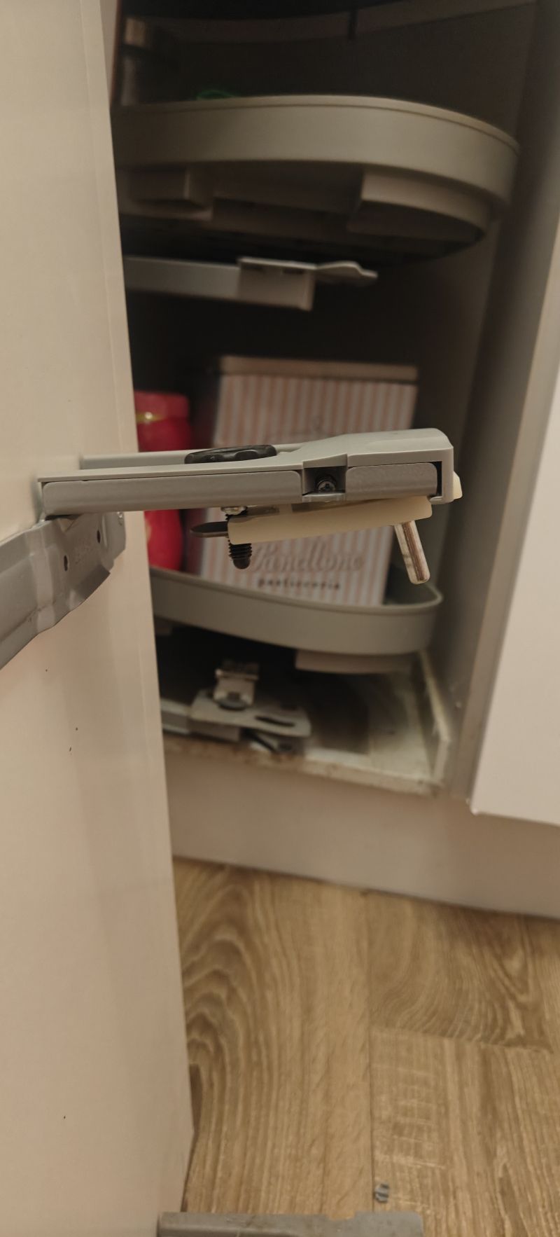

Je me tourne vers la communauté car je viens de vivre la fameuse "soirée loose" du bricolage et j'aurais bien besoin de vos lumières de connaisseurs !
Je possède un meuble d'angle de cuisine équipé d'un système de tourniquet rotatif (je vous joins en photo les références exactes gravées sur le mécanisme, c'est du Hetal / Grass Quaturis).
Le problème initial :

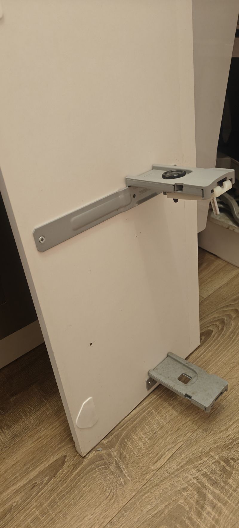

En forçant un petit peu lors de l'ouverture, la porte de droite a complètement vrillé. En démontant pour comprendre, je me suis rendu compte que le système de fixation qui relie la porte en bois au bras de rotation central a pris cher. Je pense que la partie haute ET la partie basse sont endommagées / fissurées.
Question 1 : Au vu des photos de mes fixations que je vous joins, pouvez-vous me confirmer qu'elles sont bien HS et qu'un remplacement est obligatoire ?
Question 2 : Est-ce que quelqu'un a déjà eu affaire à ce mécanisme précis ? Est-ce que c'est galère à changer soi-même une fois qu'on a les pièces de rechange ?

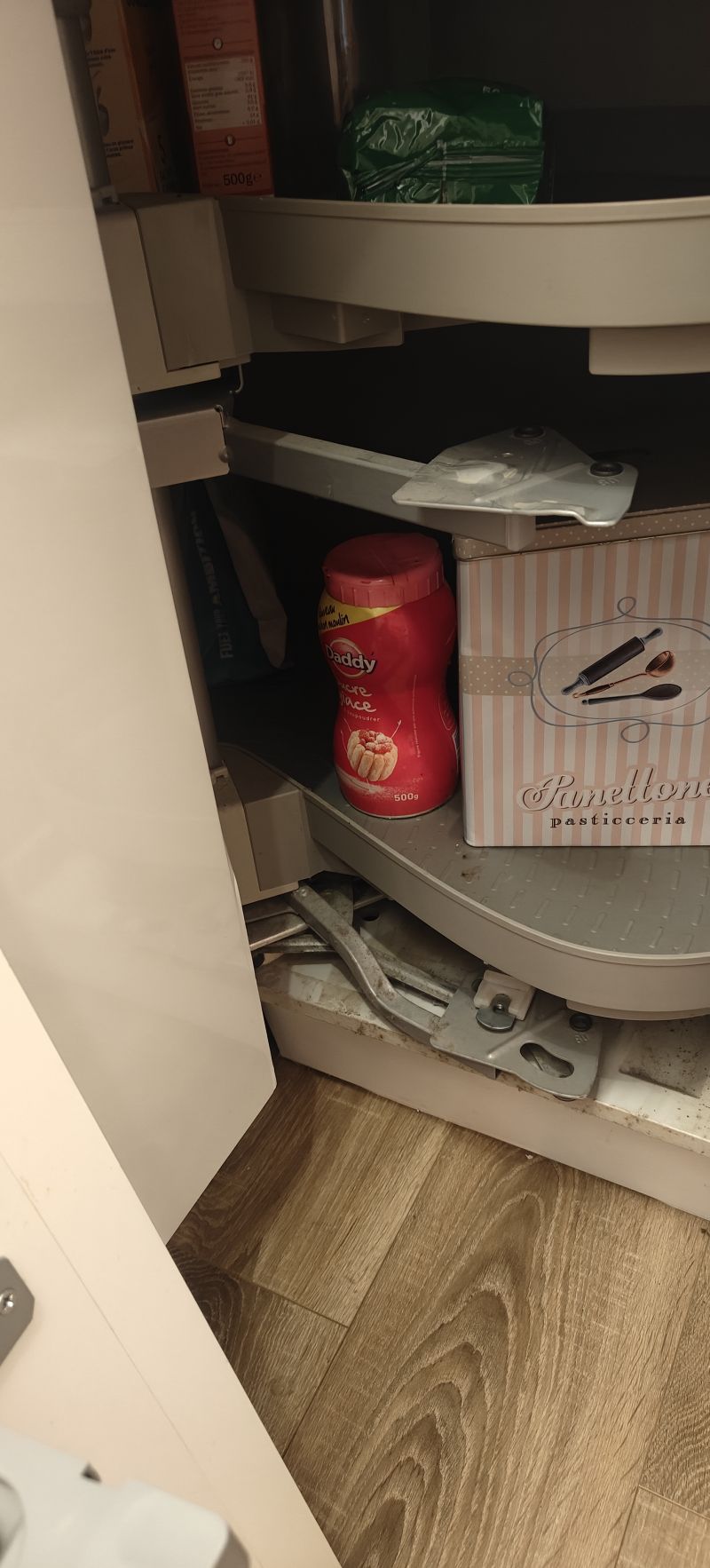

Deuxième problème (le plus urgent) :
Depuis que j'ai enlevé la porte droite en question, le mécanisme central s'est bloqué (je pense qu'il s'est mis en sécurité à cause de la tension du ressort interne). Comme il ne reste plus qu'une seule porte sur les deux, je n'ai plus du tout assez de bras de levier pour réussir à faire tourner les plateaux ou l'axe à la main. Tout est figé.
Question 3 : Est-ce que vous auriez une astuce ou une technique pour réussir à désactiver cette sécurité et faire tourner à nouveau le mât sans tout arracher ? (Mes casseroles sont prises en otage à l'intérieur...).

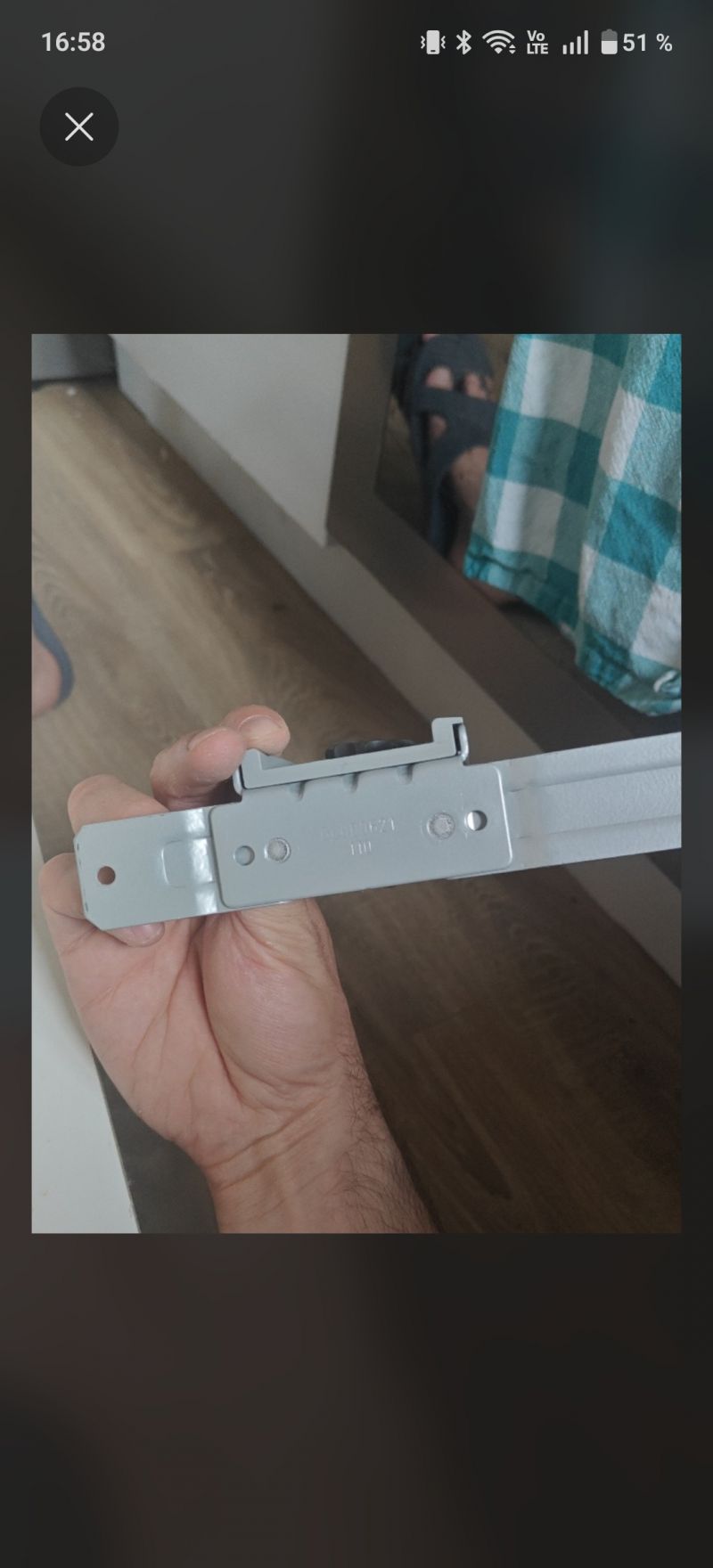

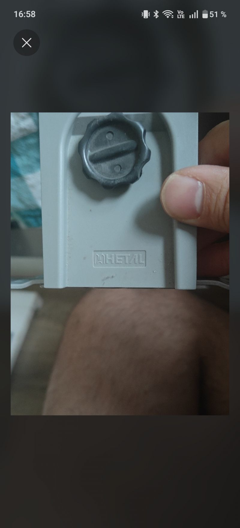

Même problème, en attendant les pièces détachées, il faut utiliser la tringle de droite et la pousser vers l'axe central. Ca déverrouille la rotation, on peux l'observer avec la petite roue qui va traverser une rainure et ensuite rouler sur la bague intérieure.
Pour verrouiller en mode rotation : 2 serre cable qui passe dans chaque tringle pour empecher le ressort de les repousser en position porte fermée (et verrouiller la rotation)
Voir photos ci-jointes :
