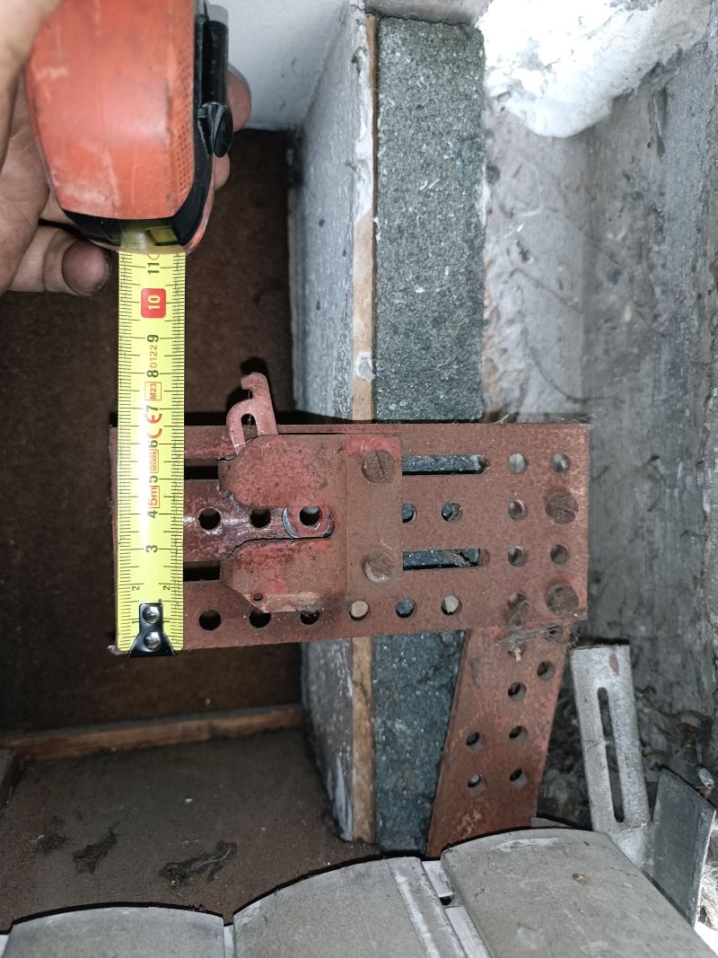

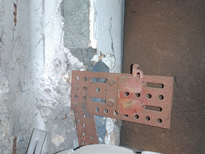

J'aurais besoin de qq conseils concernant une rénovation de volets roulants. Actuellement le système fonctionne avec une manivelle, j'aimerais mettre un moteur électrique. L'axe actuel est cylindrique de diamètre extérieur 60 mm et est fixé au bâti grâce à deux plaques métalliques horizontales, l'axe du volet ayant à son extrémité un méplat permettant de le loger dans ces 2 plaques, photo des plaques en pièce jointe.Les attaches glissées sur les volets sont liées au cylindre extérieur de l'axe par des rivets.
Le méplat fait 9 mm de bord à bord et l'axe intérieur fait 14 mm de diamètre. Je me doute que l'axe est à remplacer. Les volets font 163,1 cm de large et la distance entre les 2 plaques de fixation est de 173,3 cm.
J'aurais aimé avoir des avis et conseils sur la possibilité d'adapter des systèmes de motorisation modernes sur ce genre de plaque horizontales qui ont vécu.

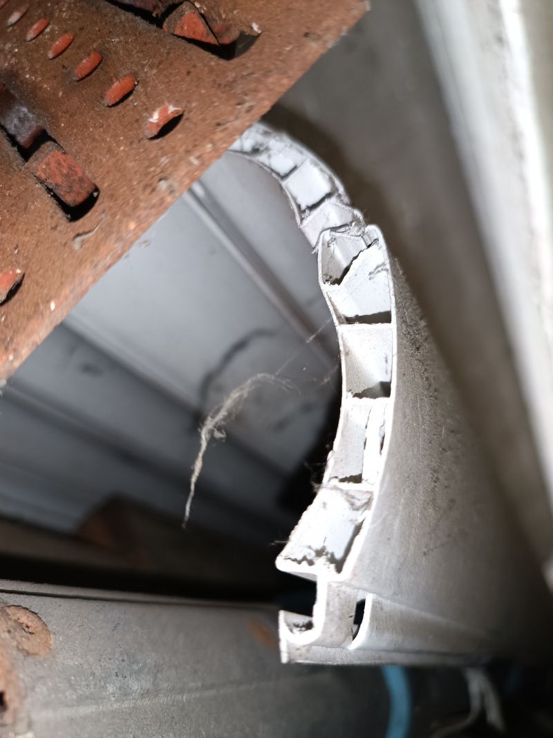

Je préfèrerais garder les volets actuels. Pensez-vous que les systèmes actuels de fixations sur les volets peuvent s'adapter sur le profil de mes volets, pris en photo dans ce même message ?
Autre point, j'arrivais à remonter les volets sans trop de difficultés, j'ai néanmoins quelques doutes sur le fait que les positons actuelles des extrémités de l'axe soient dans un plan vertical parallèle à celui des glissières des volets, car le montage des plaques fait assez bricolage, si ce n'est pas tout à fait le cas, est-ce que ça peut bloquer/gêner le moteur ?
Je serai plutôt favorable à l'idée d'acheter kit avec axe et moteurs somfy, marque française, plutôt que du matériel chinois, des avis à leur sujet ?

Je suis l'IA du site ForumConstruire.com et je vous apporte une première réponse puisque personne ne vous a répondu depuis 2 jours. Voici quelques pistes générales pour la rénovation de vos volets roulants des années 1970.
Avec un axe extérieur de 60 mm et un méplat, il est assez courant de remplacer l'axe par un tube adapté à un moteur tubulaire moderne ou d'utiliser un kit de motorisation avec coupleur compatible méplat. En pratique on change souvent l'axe et les paliers/plaques de fixation pour des supports modernes afin d'assurer un bon alignement et un appui propre du moteur. Les attaches rivetées sur les lames peuvent parfois être réutilisées, mais vérifiez l'usure des rivets et des crochets avant de conserver l'existant.
Un mauvais alignement (axes non dans le plan ou plaques tordues) risque de provoquer frottements, blocages ou surcharge moteur. C'est donc prudent d'envisager le remplacement ou la réfection des platines de fixation et des paliers. Le choix d'un motoriste connu (Somfy, marque française) apportera plus de garanties et d'après-service que du matériel inconnu ; préférez un kit adapté à la section et au poids de vos volets et faites poser si l'alignement est douteux.
