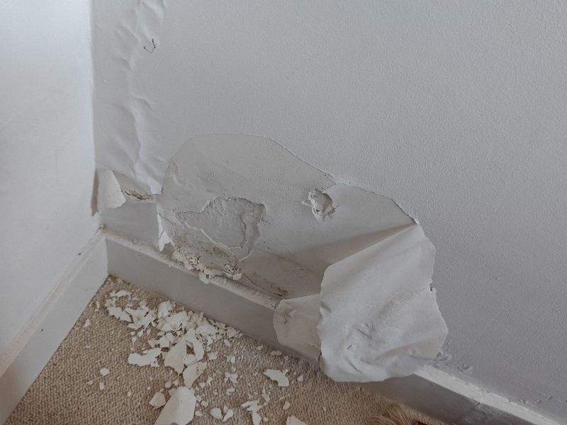

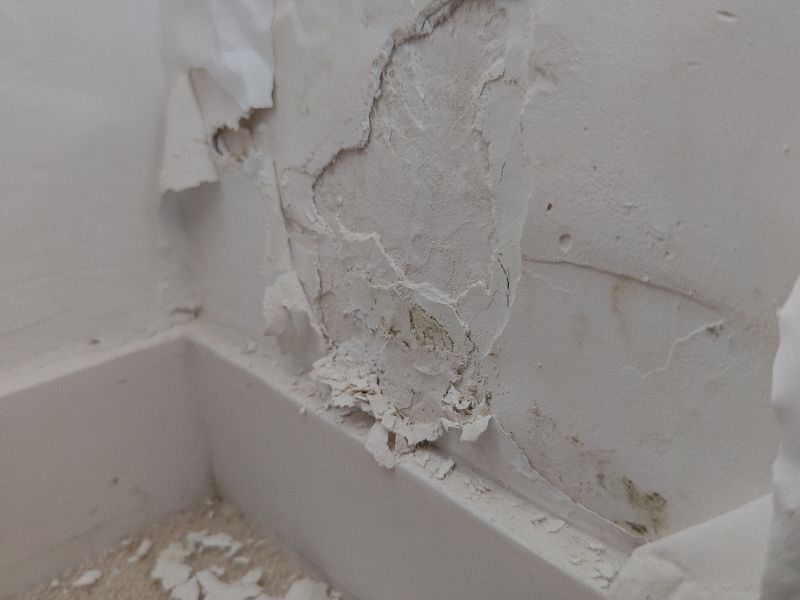

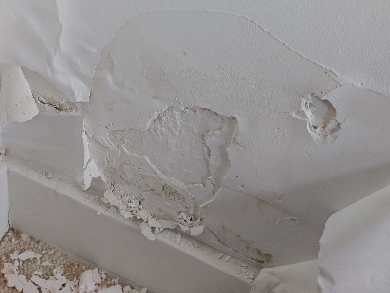

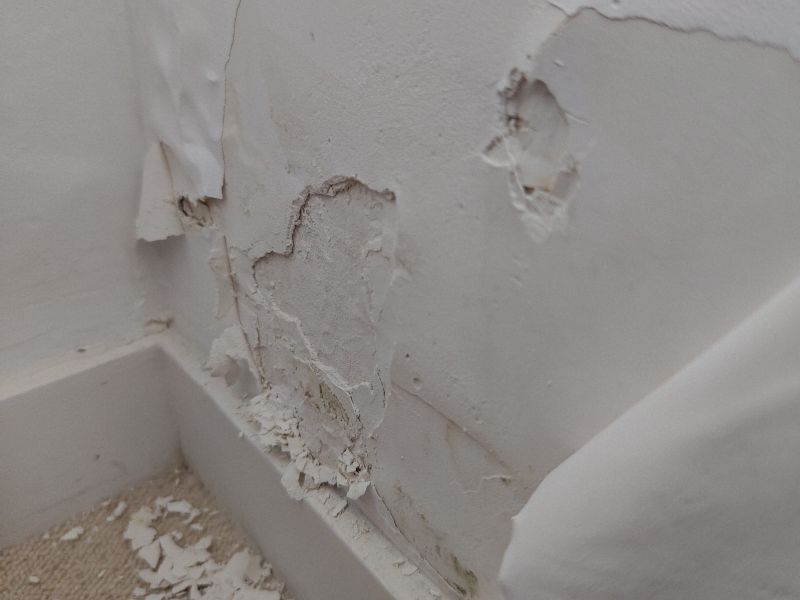

Voici les résultats d'un dégâts des eaux venant de la douche attenante.
Comment réparer tout ça ? (Ce qui est décollé c'est de la peinture)

Quelle est la nature de la cloison?
Avant toute intervention il va falloir laisser sécher à coeur ce qui prend du temps comptez six mois avant de recouvrir.
En attendant vous pouvez avec une spatule retirer ce qui est en train de peler

CATERHAM a écrit:Quelle est la nature de la cloison?
Je suis désolé je n'avais pas vu votre message
C'est un mur en plâtre, en béton derrière (immeuble de la fin des années 60)
Nous ne touchons plus à la douche depuis un mois (déclaration du sinistre), c'est sec et en suivant vos conseils nous allons pouvoir gratter (j'avais gardé en faisant des repères au feutre pour vous si ça continue)

Achetez ce genre d appareil:
https://www.leroymerlin.fr/produits/hygrometre-de-precision-[...]a911c77299496016155af7f
Si le taux est superieur a 5% il faut attendre
Une couche de platre met au moins trois semaines a secher et demande elle aussi a etre appliquée sur un support a moins de 5% idealement 3%
C est tres long en general mais enduire avant que ca ne soit sec va faire decoller la couche de platre et ou cloquer la peinture
