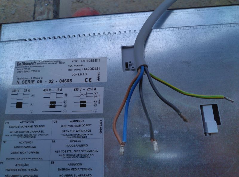

Je dois tester une plaque à induction, elle marche probablement.
Est-ce qu'il faut que je l'ouvre pour voir comment c'est branché ?
Je veux la brancher sur un réseau en mono, comment je branche ça ? Les deux fils noirs ?
Le bleu est raccordé au marron, c'est normal ?

J'ai trouvé la notice : DTI 305 BE1 NOIR
Je mets les deux fils noir ensemble, c'est la phase, et bleu/marron c'est le neutre, pis c'est tout...

Cela semble exact
Dept : Loire
C'est testé d'ailleurs, ça fonctionne.
