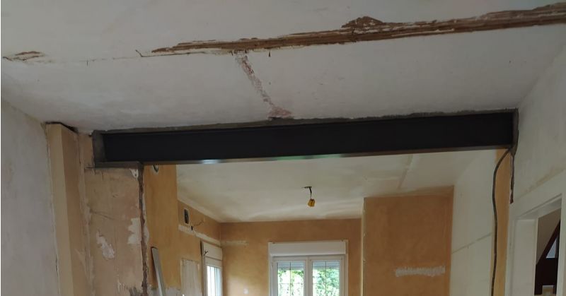

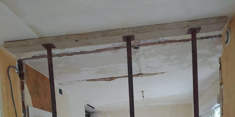

J'ai quelques photos faites lors de la pose d'un IPE situé entre la salle à manger et la cuisine (qui est donc placé plus ou moins au milieu de la partie "hourdis") où on aperçoit la brique. Désolé pour la qualité, j'ai du les recadrer.
La salle de bain mesure 1,75m de large pour 3m de long. L'IPE positionné en dessous coupe la partie hourdis à 1m du début des briques d'un coté, 75cm de l'autre coté. Les murs/cloisons de la salle de bain sont en briques et reposent donc probablement sur le bord des hourdis ou sur les solives ?

L'IPE a été placé entre la salle à manger et la cuisine. Il y avait une cloison en brique (il y avait déjà avec une ouverture pour une double porte), afin de savoir si le mur était porteur, le maçon a sondé le plafond (c'est la "ligne" de briques qu'on peut voir sur les photos) mais pas de poutrelles visibles, dans le doute il a donc préféré mettre un IPE.
Est-il possible que les poutrelles soient invisibles car recouvertes par les hourdis, permettant ainsi de plâtré sur une surface homogène ?
La seule chose qu'on a pu voir c'est la limite solive/brique(hourdis) aux extrémités.

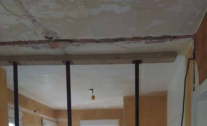

Sur l'une des photos on peut voir comment sont "enfilés" les hourdis, à priori l'IPE est parallèle au poutrelle.
L'IPE a remplacé une cloison brique, qui soit ne portait rien, soit portait (en remplacement d'une poutrelle) les hourdis. Comme elle est situé à environ 1m du début de l'hourdis ça pourrait. J'aurais donc => Solive, hourdis, poutrelle, hourdis, Cloison brique/IPE, hourdis, solive. Avec un espacement de 50/60cm entre chaque support. La seule que je n'ai pas vu réellement c'est la poutrelle, entre la solive et l'IPE si elle existe.
