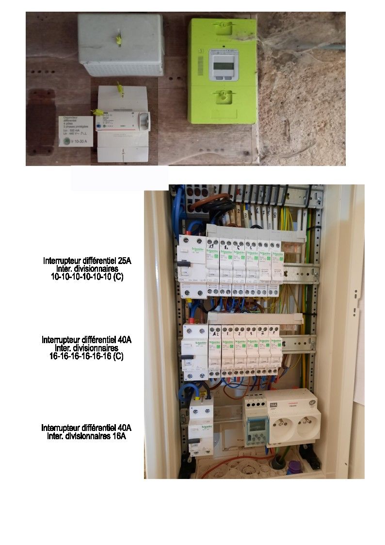

J’ai quelques questions assez compliquées à vous soumettre.
J’ai un circuit électrique comme indiqué sur la photo.
1 Linky triphasé
1 disjoncteur d’abonné triphasé de 30A
1 tableau électrique monophasé avec : 2 interrupteurs différentiels de 40A
1 interrupteur différentiel de 25A (qui n’est pas réglementaire)
Je désire rajouter un tableau électrique secondaire (pour un futur 2ème appartement) alimenté par un interrupteur différentiel de 32A du tableau électrique principal. J’aimerai  y mettre, sur ce tableau secondaire,  4 interrupteurs différentiels de 63A afin de ne pas être limité par la suite.
Ce tableau secondaire sera alimenté, par la suite, par son propre Linky et disjoncteur d’abonné.
Mes questions sont :
Tableau électrique :
Puis-je ôter les deux prises du tableau principal et les remplacer par un interrupteur divisionnaire  de 32A pour le tableau secondaire ?
Puis-je mettre 4 interrupteurs différentiels de 63A  sur mon tableau secondaire alors qu’il est alimenté par un 32A sur le tableau principal et un disjoncteur d’abonnée de 30A?
Disjoncteur d’abonné et Linky :
Pensez-vous que par la suite, mon fournisseur électrique puisse rajouter un Linky Monphasé et un disjoncteur d’abonné de 40-60 pour mon tableau secondaire, qui ne sera par la suite, Indépendant
du tableau principal ?
Puis-je faire remplacer mon disjoncteur d’abonné actuel de 10-30A triphasé par un disjoncteur d’abonné de 40-60A triphasé, si je change, sur mon tableau principal, mes interrupteurs différentiels de 40A et 25A contre des 63A?
Est-ce que les lignes électriques de la rue à la maison peuvent être limitées et empêcher l’installation d’un linky 40-60A ?
Je suis consciente, que tant que mon tableau secondaire ne sera pas alimenté par son propre Linky, je serai limité par le nombre d’interrupteurs divisionnaires. Pour les 2 à 3 ans à venir, je n’aurai besoin que de 2 interrupteurs divisionnaires de 10A et de 4 de 20A.
Je m’excuse de poser autant de questions. Merci à vous si vous pouvez répondre à une ou deux de ces questions.

Cathy222 a écrit:Puis-je ôter les deux prises du tableau principal et les remplacer par un interrupteur divisionnaire  de 32A pour le tableau secondaire ?
Aucun soucis elle ne sont pas obligatoire dans un tableau, et en général elles ne servent pas à grand chose.
Attention au vocabulaire : c'est un disjoncteur divisionnaire 32A qu'il faut, pas un interrupteur divisionnaire 32A.
Cathy222 a écrit:Puis-je mettre 4 interrupteurs différentiels de 63A  sur mon tableau secondaire alors qu’il est alimenté par un 32A sur le tableau principal et un disjoncteur d’abonnée de 30A?
Qui peut le plus peut le moins
63A c'est l'intensité maxi qu'il accepte avant de cramer
Donc aucun soucis si vous tirez moins (sauf pour votre porte monnaie)
Cathy222 a écrit:Pensez-vous que par la suite, mon fournisseur électrique puisse rajouter un Linky Monphasé et un disjoncteur d’abonné de 40-60 pour mon tableau secondaire, qui ne sera par la suite, Indépendant
"qui ne sera par la suite, Indépendant"
On ne comprend pas bien si ce sera indépendant ou non.
Après je ne vois pas ce que les empêcherait, sauf si la configuration des lieux ne le permet pas.
A noter qu'en mono ce sont désormais des 60A fixes
A noter que cela nécessitera une attestation de conformité du consuel
Cathy222 a écrit:Puis-je faire remplacer mon disjoncteur d’abonné actuel de 10-30A triphasé par un disjoncteur d’abonné de 40-60A triphasé, si je change, sur mon tableau principal, mes interrupteurs différentiels de 40A et 25A contre des 63A?
Je ne vois pas bien quel en serait l'intérêt, sauf si vous envisagez un abonnement d'au moins 24kVA
Et si vous le faites il faudra effectivement se préoccuper de la non surcharge des ID (pas forcément les remplacer)
A noter qu'en tri, ce n'est pas 40-60A, mais 30-60A.
Cathy222 a écrit:Est-ce que les lignes électriques de la rue à la maison peuvent être limitées et empêcher l’installation d’un linky 40-60A ?
Potentiellement oui surtout si vous etes dans un lieu isolé.
Dans le cas contraire, peu probable.
Cathy222 a écrit:Je suis consciente, que tant que mon tableau secondaire ne sera pas alimenté par son propre Linky, je serai limité par le nombre d’interrupteurs divisionnaires. Pour les 2 à 3 ans à venir, je n’aurai besoin que de 2 interrupteurs divisionnaires de 10A et de 4 de 20A.
On ne parle pas d'interrupteurs divisionnaire, mais de disjoncteurs divisionnaire.
Je n'ai pas compris en quoi vous serez limité, si ce n'est pas la puissance de votre abonnement.

Je vous remercie infiniment d’avoir pris du temps pour me répondre
Réponse 1 : effectivement ces prises ne sont jamais utilisées et merci pour mon erreur de vocabulaire. C’est bien un disjoncteur divisionnaire 32A qu’il faut.
Réponse 2 : OK
Réponse 3 : quand je dis indépendant, c’est que le tableau secondaire ne dépendra plus du tableau principal, il aura son propre Linky et disjoncteur d’abonner et ses propres factures (deuxième appartement).
On fera appel ce jour à un consuel pour avoir ce deuxième Linky et l’attestation de conformité.
Réponse 4 : OK
Réponse 5 : Le logement est dans un tout petit village. Je m’informerai auprès du fournisseur électrique.
Réponse 6 : Si j’ai bien compris, je peux mettre des interrupteurs de 63A sur mes deux tableaux.
Je serai limitée uniquement par mon disjoncteur d’abonné.
Si après un interrupteur différentiel de 64A, je mets 8 disjoncteurs divisionnaire de 20A ( :2) soit 40A, tout ce que je risque c’est de faire déconnecter l’interrupteur différentiel de 63A, si j’utilise toutes les lignes en même temps, rien de plus ?
Encore merci pour votre aide. Venant de Suisse, les normes sont loin d’être pareils quand France et votre aide est précieuse.
Dept : Jura
Réponse 6
Non si vous dépassez 63A, l'interrupteur différentiel ne coupera pas, il cramera.
Mais comme ENEDIS ne peut pas fournir plus de 60A, ce risque n'existe pas.
C'est pourquoi avec des ID 63A, on n'applique pas la règle aval sur le cumul des calibres que vous avez évoquée implicitement.
