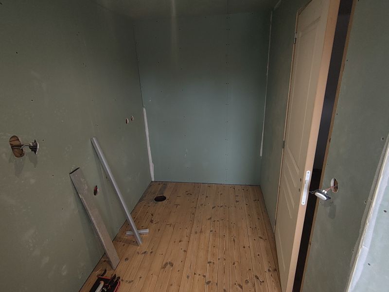

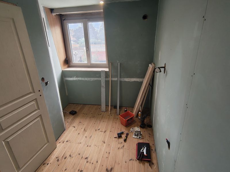

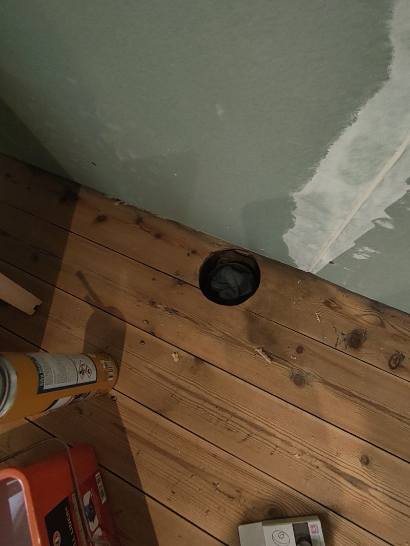

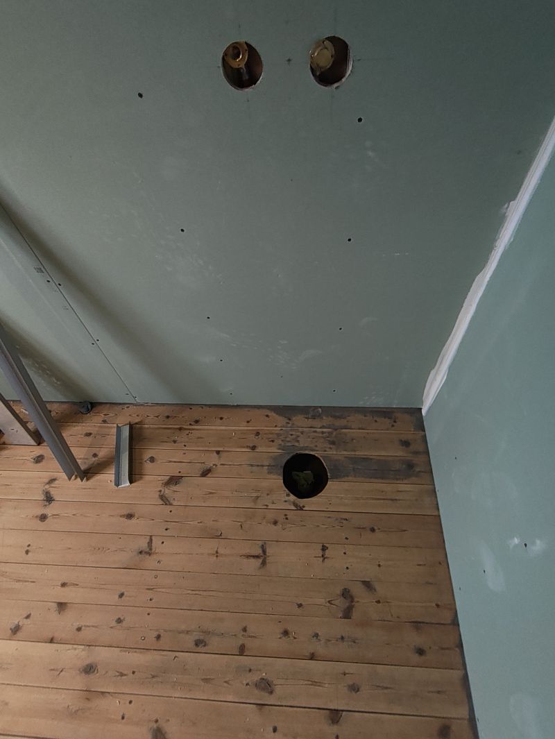

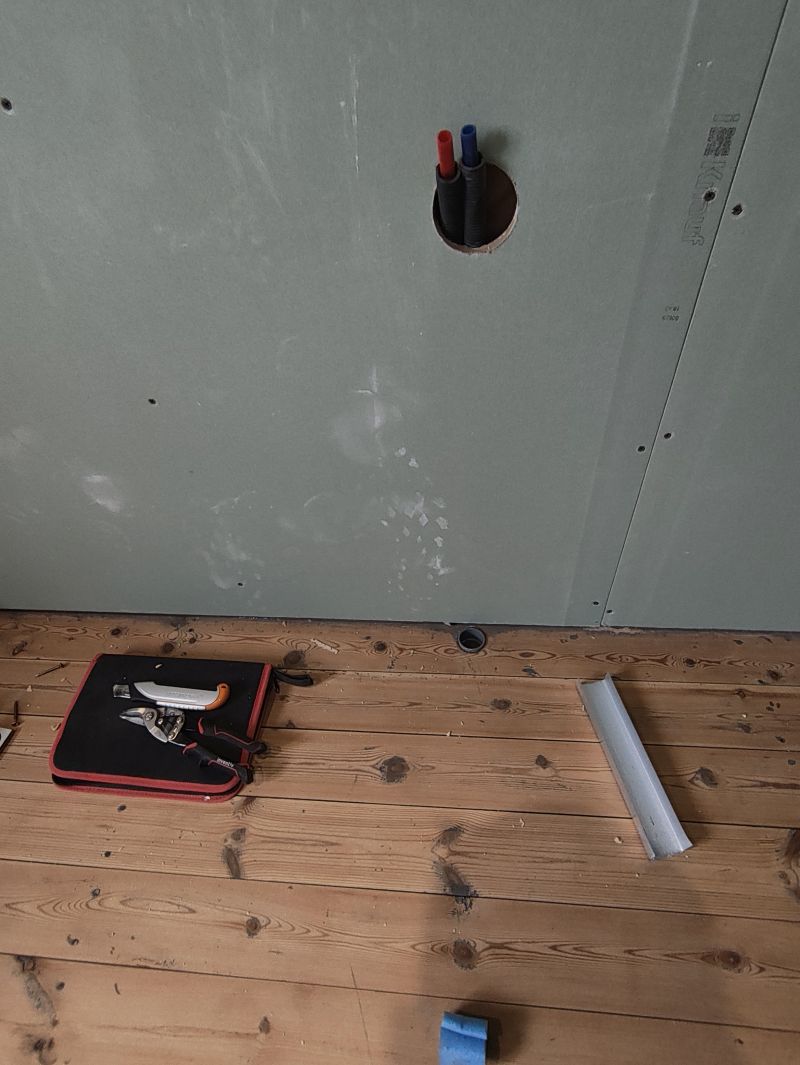

Je suis bloqué sur la rénovation de ma salle de bain et je n'arrive plus à avancer. J'ai besoin de vos regards experts pour me lister l'ordre précis des étapes d'attaque, du sol au plafond.
Le contexte :
Sol en plancher d'époque en pin (je ne veux pas de carrelage)
Les arrivées et évacuations d'eau sont déjà en place.
(Voir photos jointes pour l'état actuel de la pièce)
Mes questions :
Selon l'état de la pièce sur les photos, dans quel ordre exact un pro prendrait-il le chantier (murs, plafond, étanchéité, sol, équipements) ?
Quelle est la meilleure option pour le sol sur ce type de plancher sans carreler ? (Ma première option étant de jointoyer et vitrifier le plancher)
Merci pour votre aide

Bonjour, il faut installer une natte d'étanchéité/ désolidarisation. Installer la platine de douche ( on voit pas bien comment c'est foutu).
Appliquer un enduit d'étanchéité sur le placo avec une bande d'étanchéité dans les coins.
Ce serait pour moi (et c'est inspiré de ce que j'ai fait chez moi), ordre chronologique :
* le plancher a l'air bien : Rubio et c'est tout (re-poncer si nécessaire) ;
* tu choisis un receveur extra-plat ; le top qualité c'est en acier émaillé, cher, mais ne fuira ni ne fendra jamais ;
* tu regardes si c'est possible de le poser en encastrer, en coupant le parquet, il faut voir dessous si c'est susceptible d'accueillir le receveur, et si l'écoulement est compatible (c'est accessible par dessous ?) ;
* tu poses la platine pour le mitigeur (laisse dessus un vieux mitigeur pour garder l'entr'axe pile parfait, ou le neuf protégé) ;
* tu fais l'étanchéité du placo (SEL, ou SPEC... pas spécialiste, débrouille-toi) ;
* alternative 100% étanche : doublage des parties à faïencer avec du Wedi 4mm ou 6mm (dans ce cas tu pose le receveur d'abord ;
* pose du receveur ;
* si Wedi, pose du Wedi, qui repose sur le bord du bac, joint 11FC ou mastic Wedi au bas du Wedi sur le bac ;
* pose de la faïence, plus joints ; le joint en bas du Wedi se fait au silicone contre le bac, et pas en joint de faïence minéral comme m'a fait mon carreleur, j'ai du tout le gratter pour refaire.
