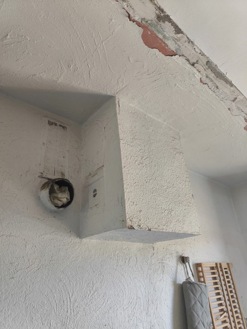

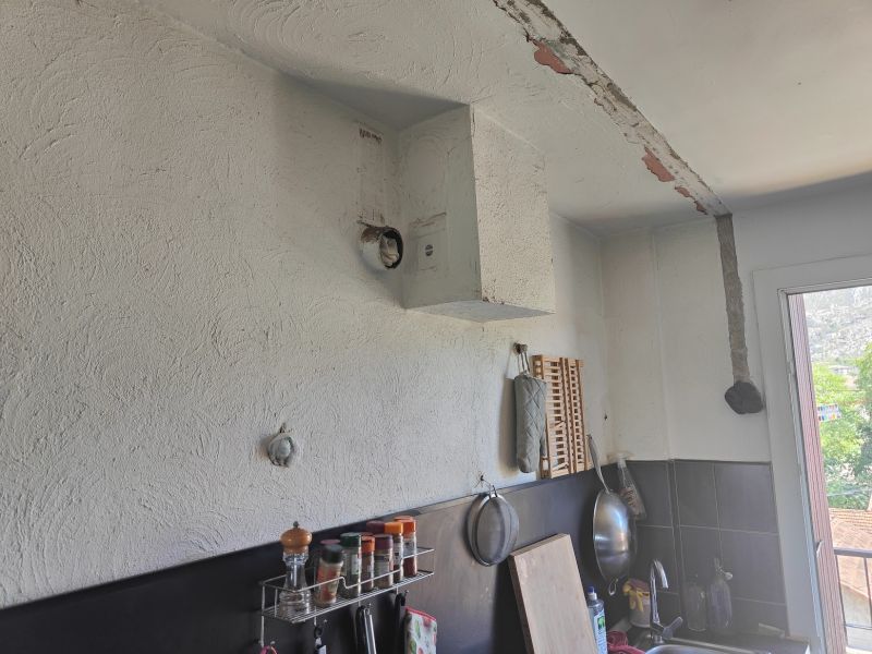

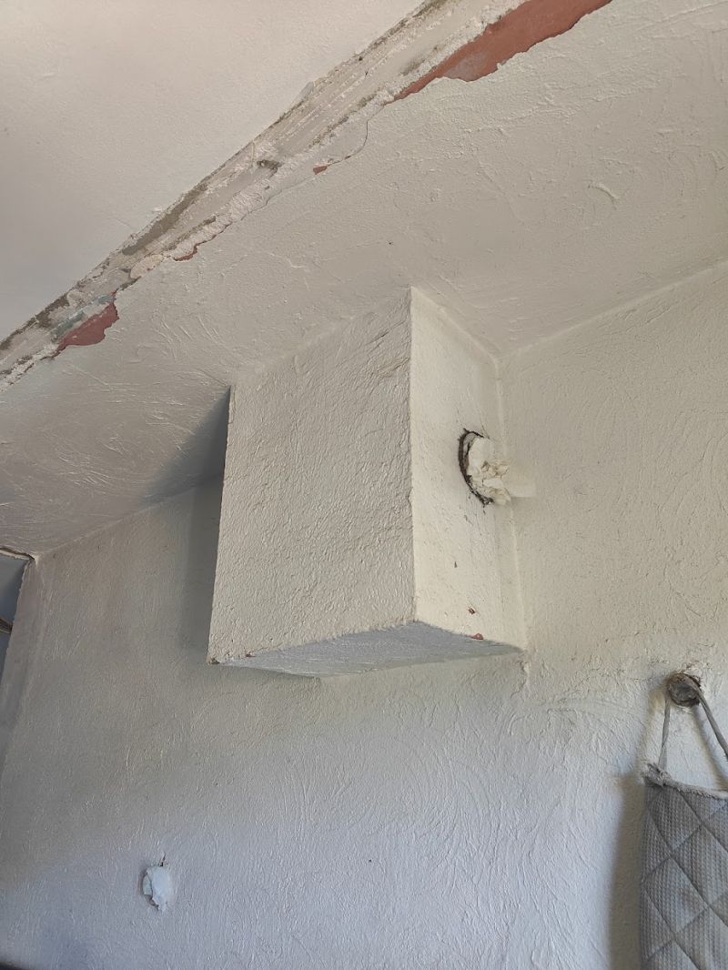

Bonjour ,
Je me permets de faire ce post car je vais bientôt devoir refaire la cuisine dans un appart en cours de travaux et au dernier étage (sous un toit-terrasse plat) et j'ai vu qu'il y avait un "coffre" en hauteur dans la cuisine qui donne apparemment sur la cheminée du toit.
Je me demande à quoi correspond ce caisson et si je peux le casser pour pouvoir mettre des éléments de cuisine ou alors si c'est indispensable de le garder ?
Est-ce que vous avez déjà vu cela ?
Merci pour votre aide

Pour moi c'est un conduit de cheminée donc pas possible de le retirer.
Dept : Saone Et Loire
Bonjour, sans aucun doute, conduit de cheminée. la cheminée a été enlevée.
Il faut le conserver, ça peut servir pour brancher une hotte aspirante ou pour une évacuation de VMC.

Oui, c'est un conduit de cheminée. Il pourrait être démonté par un professionnel (même si cela causerait quelques perturbations dans la pièce située au-dessus). J'en ai fait supprimer un pendant mon projet actuel - ça aurait fait très moche dans une chambre !
