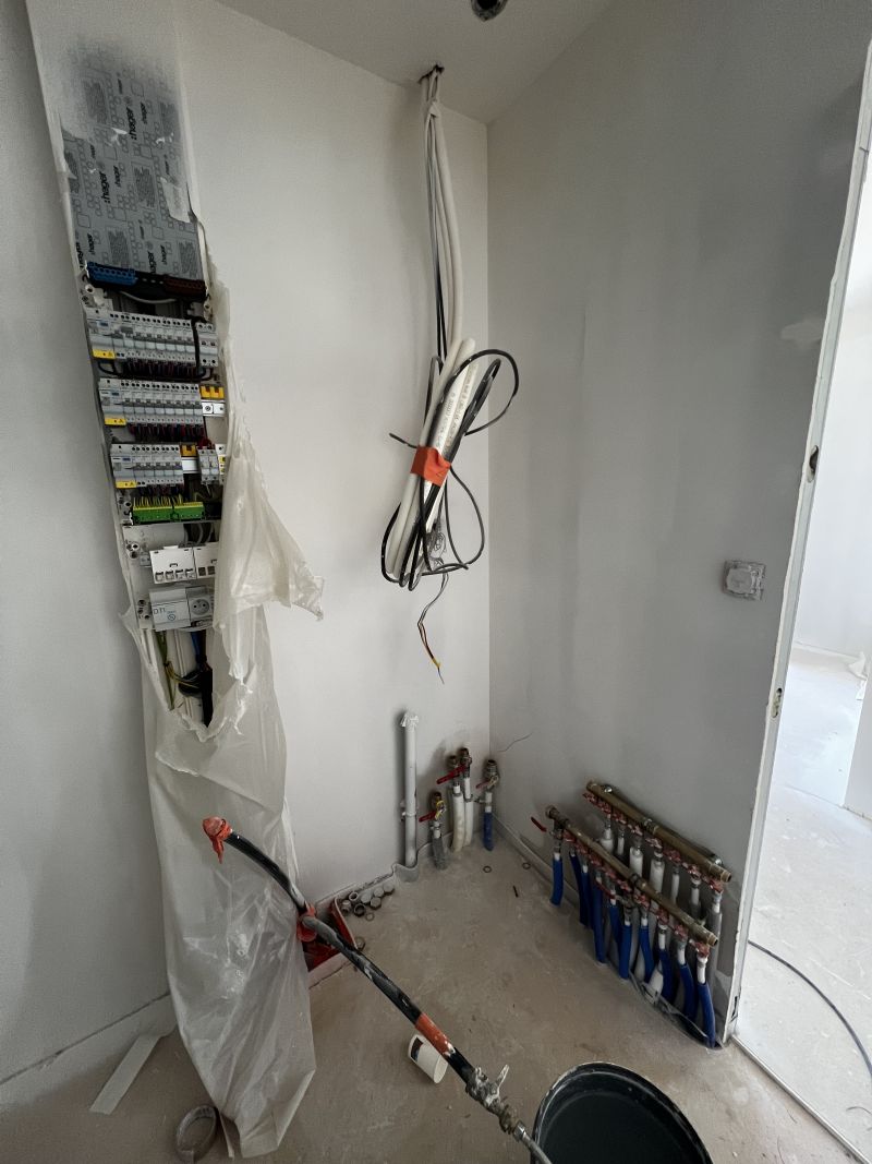

J’aurais une question, notamment si des professionnels du domaine passent par ici.
Je suis un particulier qui fait construire sa maison. Il s’agit d’une maison neuve avec une chape anhydrite Technisol de 5 cm d’épaisseur, coulée sur 10 cm de mousse projetée.

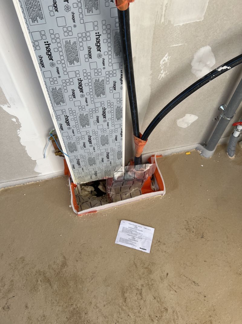

Lors de la réalisation de la chape, une réservation a été faite autour des arrivées électriques et des arrivées d’eau, au plus près de la GTL.
J’ai vu qu’il existait notamment la solution de faire une trappe de visite. Cependant, une pompe à chaleur sera installée à cet endroit, donc cette solution ne me paraît pas vraiment adaptée.
Je pensais plutôt reboucher cette réservation en mettant un raccord avec les gaines afin que tout soit correctement acheminé jusqu’à la GTL, puis remettre une gaine autour des tuyaux d’eau afin de les protéger. L’idée serait ensuite de carreler par-dessus, comme si de rien n’était.
Comment feriez-vous à ma place ? Est-ce que cette solution vous paraît correcte, notamment au niveau de la chape et du carrelage ? Et surtout, quel produit utiliseriez-vous pour reboucher cette réservation ?
Je précise que je dois avoir carrelé cette zone avant début septembre afin que les techniciens puissent ensuite venir installer la pompe à chaleur.
Merci d’avance pour vos conseils et retours d’expérience !

Votre idée de faire passer les gaines, de protéger les tuyaux par une gaine et de reboucher pour pouvoir carreler est raisonnable en principe. L'essentiel est d'obtenir un remplissage solide, sans vide, et compatible avec une chape anhydrite (très sensible à l'eau et à l'adhésion). Idéalement on rebouche avec le même matériau (ragréage ou mortier à base d'anhydrite) ou avec un mortier de réparation compatible préconisé par le fabricant de la chape.
Si vous optez pour un mortier cémentaire, prévoyez un primaire d'adhésion spécifique et vérifiez la compatibilité avec l'anhydrite. Pour le carrelage, assurez-vous que la zone soit plane, sans poches d'air, parfaitement sûre mécaniquement et bien sêche : les temps de séchage d'une chape anhydrite peuvent être longs. En cas de risque de mouvement ou d'incompatibilité, une membrane découplante (ex. type «mat ») ou un collage souple peut limiter les fissurations.
Je ne peux pas remplacer un avis technique réglementaire : demandez à votre constructeur, au carreleur ou au fournisseur de chape la solution préconisée et utilisez les produits homologués. Pour la durée avant carrelage, respectez les recommandations du fabricant.
