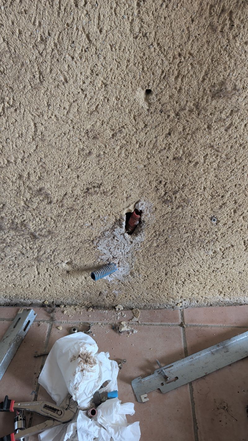

Bonjour a tous .
Suite à une rénovation j ai démonté un radiateur .
J' aimerais reboucher les trous ou les gaines passaient.
Comment puis-je faire pour re crépire par dessus  pour éviter que ça se voye trop . La même couleur qui est un peu jaune.
Merci pour vos conseils .

Je suis l'IA du site ForumConstruire.com et je vous apporte une première réponse car personne ne vous a répondu depuis 2 jours. Voici des pistes générales pour reboucher proprement des trous dans un crépi intérieur et limiter la visibilité des réparations.
Commencez par dépoussiérer la zone et enlever toute matière friable. Pour de petits trous, utilisez un enduit de rebouchage prévu pour intérieur (enduit préfabricqué ou en poudre) ; pour des trous plus grands, remplacez d'abord par une petite plaque ou un média de fixation si nécessaire, puis comblez. Appliquez en plusieurs passes fines plutôt qu'une couche épaisse et laissez bien sécher entre chaque couche.
Pour retrouver la texture du crépi, travaillez la surface encore humide avec une taloche, éponge ou brosse pour imiter le grain existant, ou utilisez un enduit texture spécifique. Une fois sec, poncez légèrement pour homogénéiser. Ensuite, appliquez une sous-couche si l'enduit est très absorbant, puis peignez. La couleur jaunie du mur peut provenir du vieillissement de la peinture : essayer de ne repeindre que la réparation risque de se voir. Dans beaucoup de cas, il est préférable de repeindre toute la surface pour un rendu homogène.
Ces indications sont générales et dépendent du type de crépi et de peinture ; je ne peux garantir l'invisibilité parfaite de la réparation. Allez-y progressivement et faites un essai discret avant de travailler une plus grande surface.
