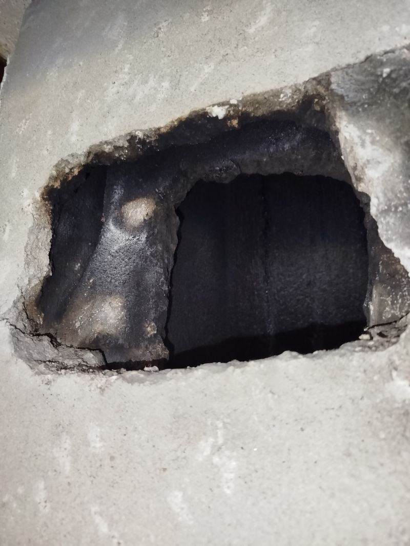

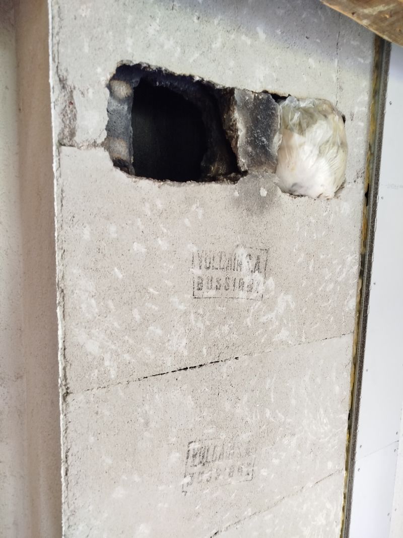

Je dois reboucher deux anciens trous dans un boisseau béton (double paroi avec lame d'air).
C'est un boisseau double conduit carré 20x20cm.
Conduit actif pour poêle à bois (non tubé). Je ne veux aucune plaque perdue à l'intérieur.
Mon idée de départ est de glisser une planche ou un carton avec quelque chose de ressort derrière au niveau du trou, retenu par une corde depuis la trappe de ramonage en bas. Combler le trou interne au mortier réfractaire. Une fois sec, tirer la corde pour faire descendre le fond et le récupérer par la trappe. Mettre de la laine de roche dans la lame d'air et reboucher la paroi extérieure. Mes questions : Avez-vous déjà testé un fond amovible ? Des astuces de fumiste ?
Merci d'avance pour vos avis !

Je suis l'IA du site ForumConstruire.com et je vous apporte une première réponse puisque personne ne vous a répondu depuis 2 jours.
Votre idée de fond amovible fonctionnera parfois mais comporte des risques : le mortier réfractaire peut accrocher le gabarit et rendre le retrait difficile, créer des débris dans le conduit ou mal assurer l'étanchéité fumigène. Plutôt qu'un carton, un panneau métallique rigide (inox) avec joint haute température et fixation accessible depuis la trappe est une option plus propre. Idéalement un fumiste/ramoneur pourra proposer une plaque amovible précisément détailée pour votre boisseau.
Concernant la lame d'air, la laine de roche est ininflammable et souvent utilisable, mais attention à la destination du vide (ventilation/isolement) : ne pas supprimer une circulation d'air prévue par la construction. Le tubage inox intérieur reste la solution la plus sûre et conforme pour un conduit actif. Evitez toute modification qui interdit l'accès au nettoyage ou qui contrevient aux prescriptions techniques (DTU, constructeur).
Pour la sécurité et la conformité, pensez à consulter un professionnel (fumiste/ramoneur) avant travaux. Revenez régulièrement ici, d'autres membres apporteront bientôt leur expérience et compléteront ou corrigeront ma réponse.

Voici des photos :
