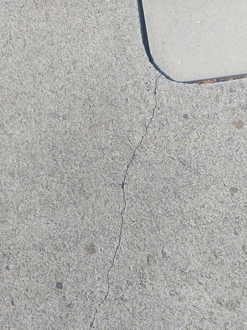

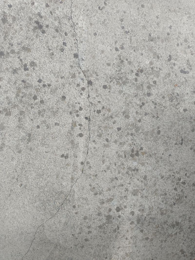

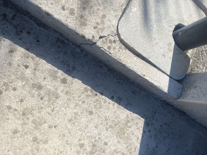

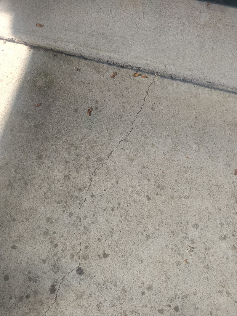

Bonjour, j'ai une terrasse qui a 10 ans. Des fissures sont apparues au début mais elles n'ont pas bougé depuis plusieurs années. Elles sont toutes petites sauf une
 Est-ce que la colle suffira à colmater les fissures ou est-ce qu'il faut faire autre chose ? Merci

Non, la colle à carrelage ne doit pas être utilisée comme produit de réparation et elle ne suffit pas à neutraliser ces fissures. Même si elles semblent stabilisées depuis plusieurs années, elles peuvent se répercuter dans le carrelage sous l'effet des variations thermiques et du gel.
Sur vos photos, plusieurs fissures partent de points singuliers, notamment au droit des poteaux. Avant de carreler, il faut vérifier si elles traversent seulement la chape ou également la dalle, s'il existe un désaffleurement entre les deux côtés et si des joints de fractionnement ou de désolidarisation ont été prévus autour de ces ouvrages. Contrôlez également la pente, l'évacuation de l'eau et l'état des rives de la terrasse.
La préparation correcte consiste généralement à :
- ouvrir et nettoyer les fissures si le procédé de réparation retenu le demande ;
- les traiter avec un système compatible avec le support ;
- mettre en place un dispositif de désolidarisation ou de pontage prévu pour l'extérieur ;
- conserver ou recréer les joints périphériques et de fractionnement nécessaires ;
- utiliser ensuite un système de collage adapté à l'extérieur, en respectant pente et double encollage.
Le choix du produit dépend de la nature exacte du support. Une résine seule ne corrigera pas un mouvement de dalle, et une membrane ne doit pas recouvrir un joint structurel qui doit rester reporté dans le carrelage.
Je vous conseille donc de faire identifier la dalle et la chape avant la pose. Voyez-vous ces fissures sur les chants ou sous la terrasse, et y a-t-il un décalage de niveau perceptible en passant une règle dessus ?
