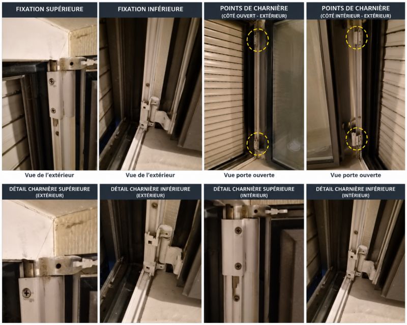

J’ai une porte-fenêtre Wicona, installée vers 2006, qui est légèrement trop basse et qui frotte dans le bas.
Je voudrais simplement savoir comment la remonter de quelques millimètres.
Sur les portes-fenêtres plus récentes, il y a souvent des vis permettant de régler la hauteur, mais je ne trouve pas ce type de réglage sur la mienne.
De plus, comme la porte est trop basse, la sécurité qui empêche normalement la porte de basculer en position « fenêtre » ne fonctionne plus correctement : lorsque je l’ouvre en mode porte, elle bascule également en mode fenêtre.
Quelle est donc la bonne méthode pour remonter ce type de porte-fenêtre ?
Est-ce que les vis de fixation des charnières sur le cadre fixe (dormant) permettent de faire ce réglage, ou faut-il procéder autrement ?
Et si ces vis servent bien à ça, comment faut-il soutenir la porte pendant le réglage ?
Je joins quelques photos des charnières du haut et du bas.
Merci pour vos conseils !
Ruben
Ancienneté : moins d'1m

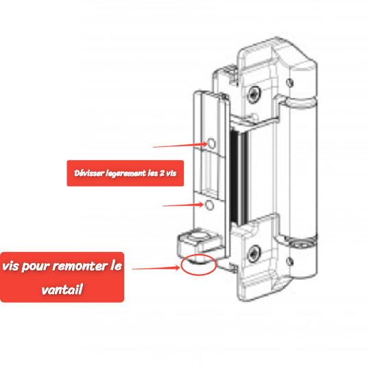

Bonsoir.
Dévisser légèrement les 2 vis latérales, visser la vis sous la porte. Revisser les 2 vis latérales.
Aidez-vous de lubrifiant.

Bonsoir, merci beaucoup pour votre message. Problème a été resolu!
