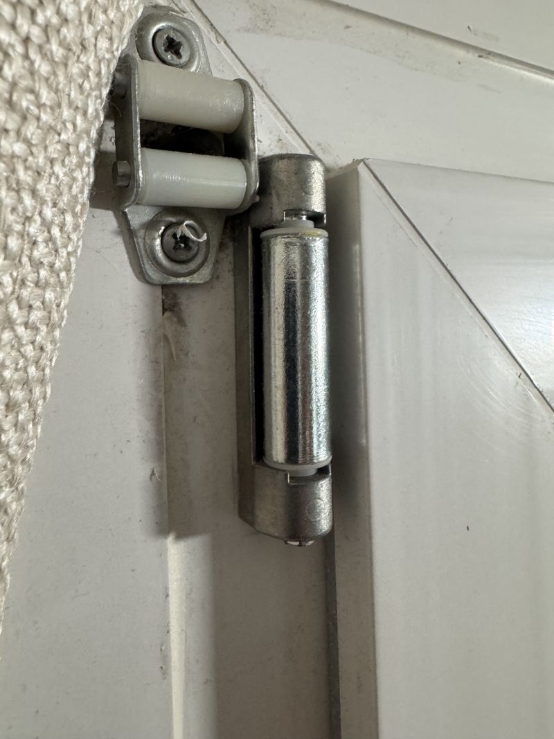

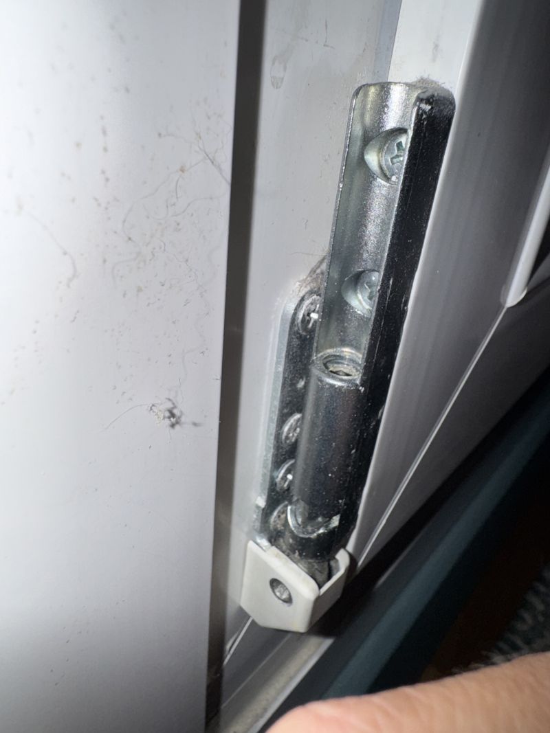

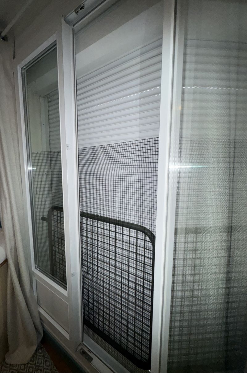

Je cherche à identifier le mécanisme de fermeture ou de pivot d’une porte-fenêtre PVC à deux vantaux, dont le battant secondaire semble bloqué.
Le battant principal s’ouvre normalement. Le battant secondaire, lui, ne possède pas de poignée apparente. D’après l’ancien propriétaire, il n’a jamais essayé de l’ouvrir non plus.
Le chant du battant secondaire est entièrement en PVC : je ne vois aucune tringle, aucun verrou ni aucune pièce métallique permettant de commander son ouverture.

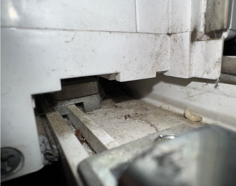

En partie basse, au niveau du seuil, on distingue une pièce métallique qui semble retenir le battant mais elle n’est pas accessible.
La ferrure inférieure comporte notamment un élément cylindrique articulé et une vis à empreinte Allen. Le haut du battant paraît un peu plus libre que le bas, qui reste fermement maintenu.
J’ai retiré l’axe de la charnière supérieure, mais cela n’a eu aucun effet : le battant est resté parfaitement immobile. Je n’ai pas démonté davantage de pièces.
Je me demande quel type de ferrure équipe cette porte : pivot inférieur particulier, mécanisme de verrouillage de semi-fixe, ferrure d’oscillo-battant ou autre système ?
Est-ce que quelqu’un reconnaît ce type de montage ou saurait m’indiquer comment identifier le mécanisme sans risquer d’endommager la porte ?
Je joins plusieurs photos de la ferrure inférieure, charnière supérieure et du battant.
Merci d’avance pour vos conseils !

Bonjour.
Vraisemblablement une systeme "houssette".
Lubrifiez et tirer violemment d'un coup sec.

C’était bien cela, un grand merci, vous m’enlevez une épine du pied !
Cordialement
