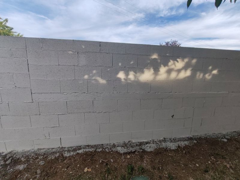

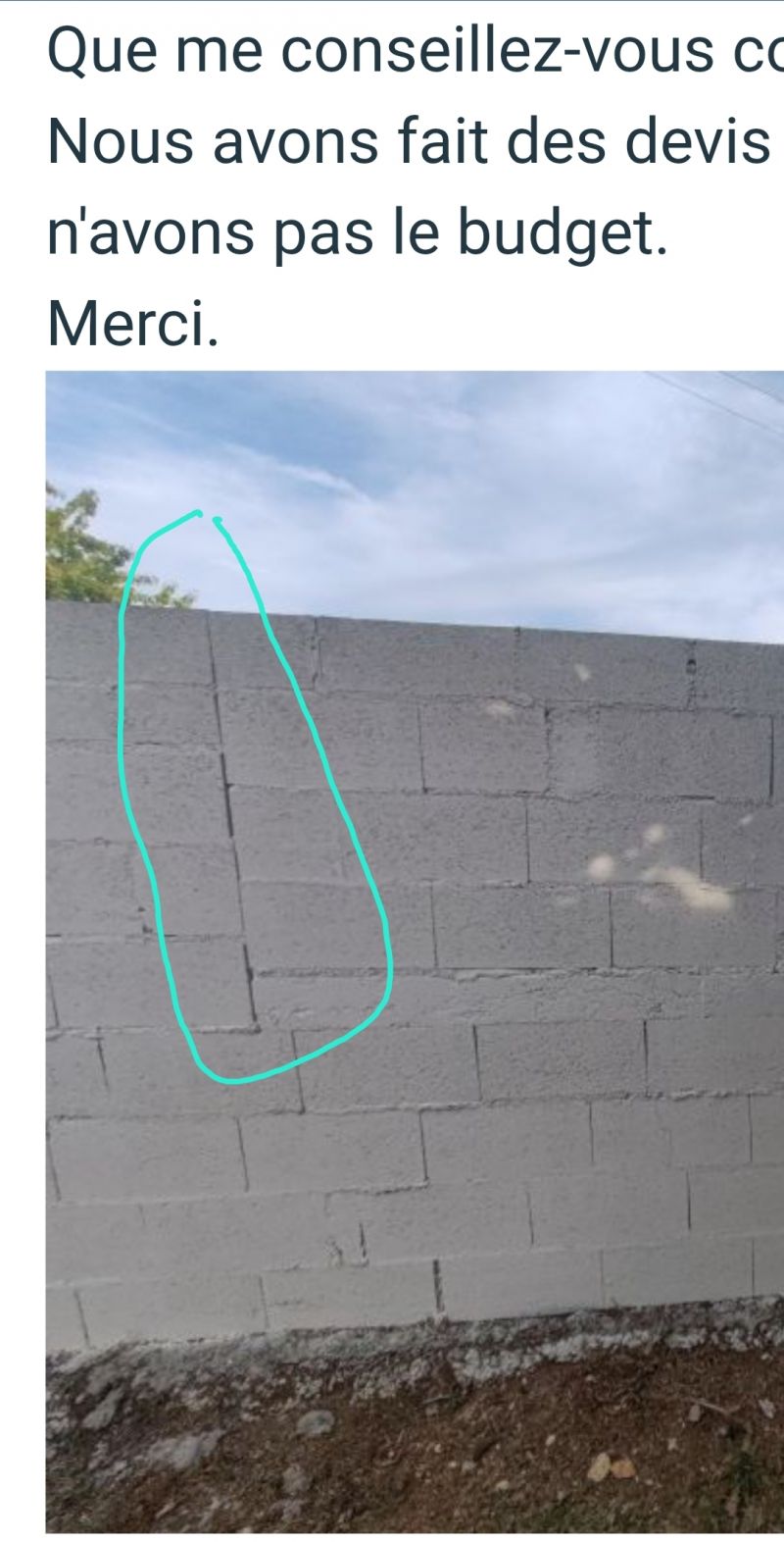

Nous avons un mur de clôture en parpaing qui n'est pas très beau. Nous aimerions le peindre mais nous devrions avant le préparer.
Que me conseillez-vous comme technique ?
Nous avons fait des devis pour un crépi mais nous n'avons pas le budget.
Merci.

Surprenant  comme montage !, y a t'il eu un chaînage de réalisé sur la dernière hauteur de parpaing ?
Ou sont les fondations du muret ?
Pour revenir a la question, avez vous fait un devis pour un enduit ciment (taloché)? Le prix est moins élevé qu'un enduit projeté.
Le mur a été monté en deux fois.
Nous n'avons fait que des devis pour enduit taloché ou projeté.
Le problème est que l'on s'est fait arnaquer de 3200 euros sur ce mur et du coup le budget est serré.

Salut, il faudrait aussi faire une arase sur le haut du mur.
