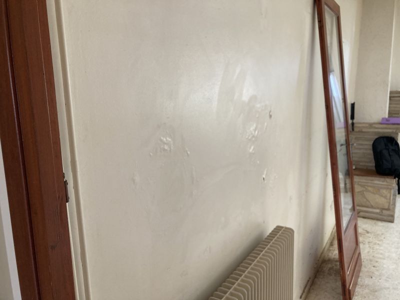

je suis en train d'acheter une maison à Bègles à côté de Bordeaux;

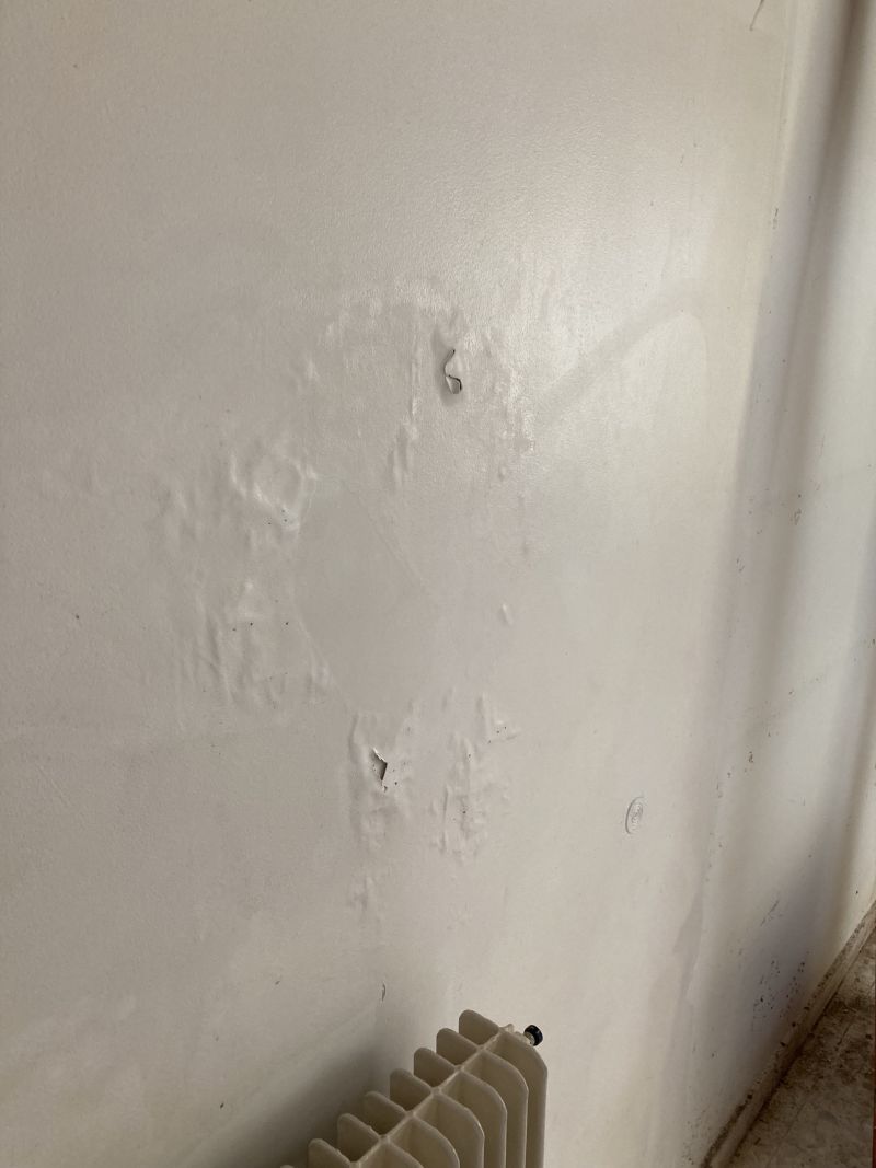

Sur le mur mitoyen, il y a deux grandes zones circulaires (40cmde haut) qui sont cloquées. Ces zones cloquées se situent environ à 1,50m du sol.

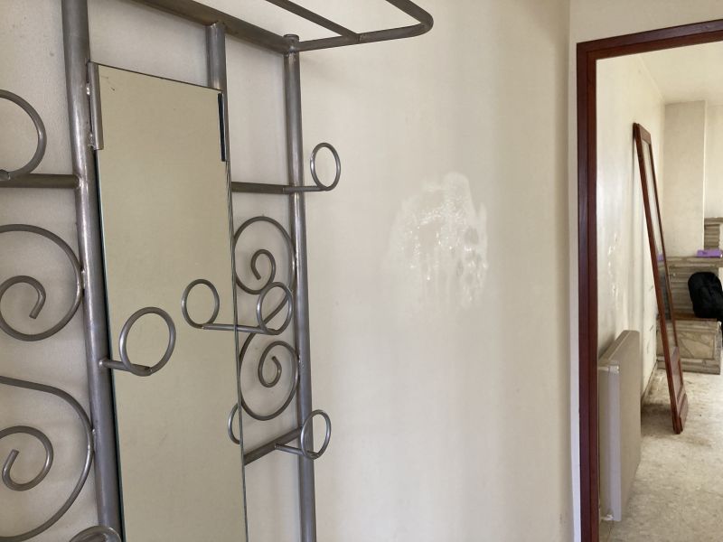

Dans le couloir, à 2 mètres de ces premières cloques il y a une autre zone cloquée.
On me dit que ça a cloqué parce que la maison n'est plus chauffée depuis 6 mois.
Est-ce que ça vous semble possible ?
Merci beaucoup pour votre aide.

Bonjour, je ne pourrais pas vous dire pourquoi il y a ces cloques. Mais l'argument des 6 mois sans chauffage ne tient pas du tout. 6 mois cela n'est pas assez pour provoquer des cloques, et elle ne serais pas à ces niveaux, mais plutôt en plafond, dans des angles, près des fenêtres, etc.
Je rejoins l ami plaquisteheureux.
Six mois sans chauffage surtout dans le sud ouest ça ne fait pas ça
Cela ressemble à un probleme d humidité genre infiltration par toiture

Oui ça me semble également assez étrange cet argument de l'absence de chauffage.
C'est assez étonnant que ça apparaisse par zones circulaires à mi-hauteur.

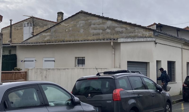

Vous pensez que ça viendrait de ma toiture qui est 3,50m plus haut que les cloques ?
Pour info, on voit, sur cette photo, le même mur, mais depuis l'extérieur.
Il s'agit du pignon gris en pierres. On voit qu'il est mitoyen, en partie basse, avec un garage (sans doute transformé en studio mais pas sûr)
Et le radiateur que l'on voit sous les cloques est à peu près à l'aplomb du faitage du pignon.

Ok, possiblement une infiltration d'eau au niveau de la toiture du garage, qui pourrait être dû à un problème de noue ! La toiture de garage n'a pas assez de pente, en cas de vent, les eaux de pluie peuvent remonter et tapé contre le mur de la maison.

Ouep, je pensais à ça aussi... l'eau redescendrait le long du mur jusqu'à former des poches qui finiraient par traverser le mur... mais ce serait etonnant quand même que le problème soit invisible chez le voisin, non ?

Le mur n'est pas enduit à l'extérieur.
Et je note que le placo est percé de petites grilles de ventilation à espaces réguliers
