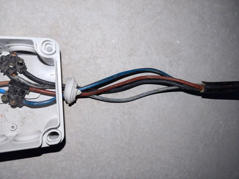

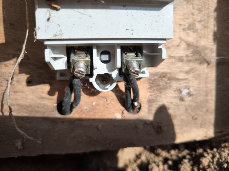

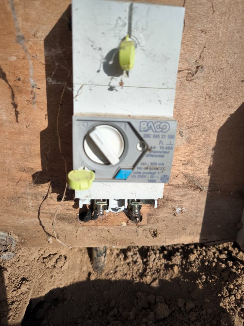

Nous sommes en train de rénover une petite maison des années 70 (77m2), et j'ai un gros doute concernant l'alimentation électrique actuelle. Le compteur linky et le disjoncteur d'abonné sont situés en bordure de terrain, à environ 80m de la maison et de l'emplacement du futur tableau électrique.
Première inquiétude : au niveau du disjoncteur d'abonné, 4 câbles noirs sont reliés aux deux connecteurs :

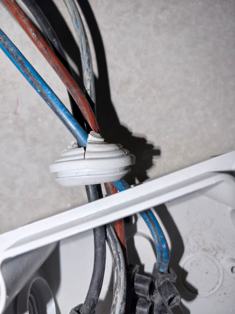

À l'arrivée dans la maison, le câble est composé de 4 fils : un brun, un bleu, un noir et un noir/gris. Nous avons actuellement mis en place un tableau électrique de chantier (donc temporaire) et nous n'utilisons que deux fils (bleu et marron) + terre que nous avons mis aux normes.
Il semblerait que les fils soient du 10mm2, voire même du 6mm2. Et le câble actuel n'a même pas l'air gainé, il sort du sol du garage dans un tube en métal.
Notre disjoncteur est réglé sur 45a. De ce que j'ai lu, pour être aux normes, avec la distance que j'ai entre le compteur abonné et le tableau électrique, il me faudrait du 35mm2. Est-ce exact ?
La seule solution que je vois est donc de creuser une tranchée pour faire passer un nouveau câble de 35mm2 jusqu'au futur tableau électrique et de supprimer l'installation existante, mais peut-être que je manque quelque chose ?
Est-ce que quelqu'un a déjà vu ce genre d'installation ? Vu la configuration, je me doute qu'il y a un problème, mais j'aimerais comprendre ce qui a été fait avant de refaire, notamment au niveau des 4 fils du connecteur car il n'y a pas de tableau secondaire alimenté sur la propriété.

Bonsoir
Sans doute une ancienne installation tri repassée en mono avec un bricolage.
Avec un 15/45, il faudrait effectivement du 2x35² et même du 50² si vous envisagez un jour 60A.
Après un section trop faible ne pourra qu'avoir une influence sur la chute de tension, qui n'est pas forcément préjudiciable si celle délivrée par EDF est un peu élevée.

Bonsoir
-le câble à l'arrivée semble être different de celui du disjoncteur , on ne retrouve pas les couleurs , il existerait peut être une jonction quelque part
-la section semble plus proche du 6mm2. Que du 10

Du coup nous allons repasser du câble, mais vu notre budget, nous pensons à prendre de l'alu et non du cuivre. De ce que j'ai vu, c'est donc du 2x70 qu'il faut prendre ?
Je lis que l'aluminium présente un danger lié à l'oxydation, mais est-ce vraiment une solution plus risquée ?
Merci par avance pour vos réponses
Dept : Ille Et Vilaine
Ancienneté : + de 1 mois
Avec un DB 15/45A, il faut effectivement du 2x70² alu.
Mais quitte à acheter un câble, je mettre un 2x95² alu qui vous permettra 60A et un potentiel abonnement 12kVA pour anticiper les besoins futurs (recharges de véhicules électriques par exemple).
Il faut bien soigner les connexions et les graisser une fois réalisée.
Mais sinon tout le réseau d'EDF est en alu, donc cela marche pas trop mal.
