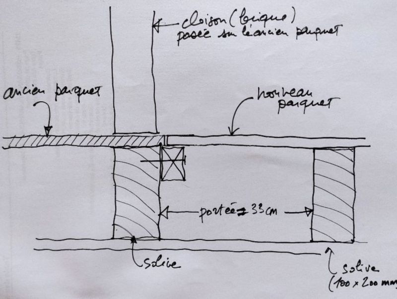

Dans le cadre de la rénovation d'une ancienne maison, je vais changer le parquet d'une pièce qui est complètement vermoulu.
lors de la dépose de l'ancien parquet, j'ai constaté que la cloison (brique creuse) avait été réalisée au dessus du parquet et d'une solive.
je pensais donc couper l'ancien parquet à ras de la solive 'si j'y arrive proprement et fixer une sorte de lambourde contre la solive afin de créer un point d'appui en extrémité de ma lame de parquet.
qu'en pensez vous ?
que dois-je prendre comme section de ce point d'appui (le vide entre solive est de 33cm, le parquet clouté sera du 20mm)
merci pour vos avis.
jerome
un petit dessin en coupe :
Dept : Seine Et Marne
Bonjour, oui c'est la solution, il ne faut pas laisser le parquet dans le vide, un tasseau de 47x38 devrait convenir

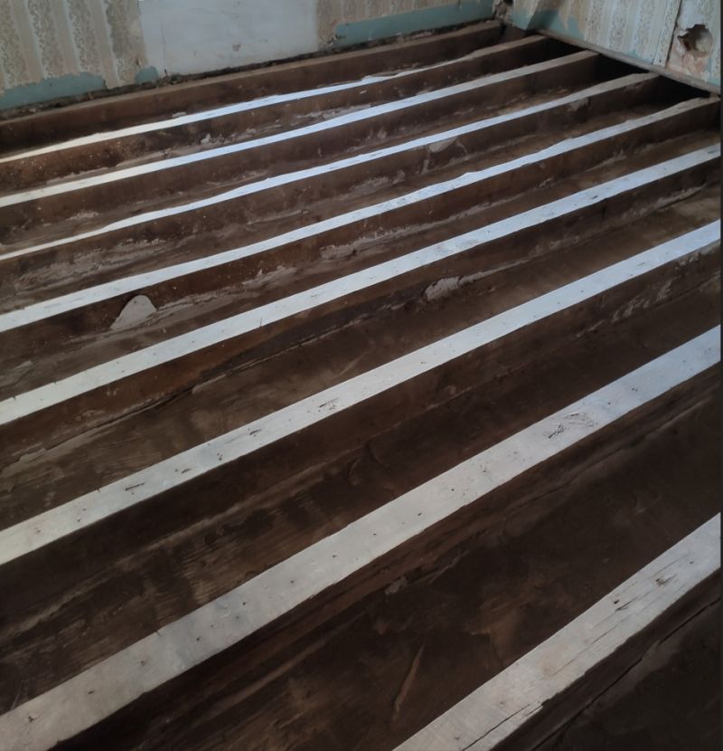

je me permets 3 autres questions :
1/ - Les solives sont "propres". ce sont des solives anciennes de 10x180mm avec un entraxe de 43/46 cm environ (soit vide entre elle = 33/36cm)
j'ai envie de clouter directement le nouveau parquet dessus (comme initialement...)
Je n'ai pas envie de placer une couche d'osb entre les solives et le parquet.
cependant, il y a quelques différences de hauteur sur certaines solives. entre 5mm et 15mm mesurés avec une règle de 2,5m (en fait un montant placo sur la tranche ...)
Qu'en pensez vous ?
quelle méthodologie pour caler les hauteurs du parquet clouté directement sur les solives ?
2/ dois-je placer une laine entre les solives pour l'acoustique (thermiquement non car j'aimerai que le poele du RDC chauffe cette pièce à l'étage ...)
3/ dois-je placer un résiliant entre le parquet et la solive ?
merci !
jérôme
photo des solives :
Avant le parquet, je mettrai des plaques osb, si vous avez des différences de niveau antre les solives, le parquet suivra et vous aurez des différences voir des ondulations, ce ne sera pas trés beau. Sauf si c'est un grenier ou un lieu de stockage

Merci encore pour votre conseil.
le plancher (20mm d'épaisseur) étant lui même "rigide", que me conseillez vous comme épaisseur pour l'osb ? du 18 ou du 15mm ? des panneaux rainurés de 675 de largeur ?
Plutot 18 la différence de prix n'est pas importante, les panneaux de 675 seront plus faciles à transporter, et posés perpendiculaires aux solives
