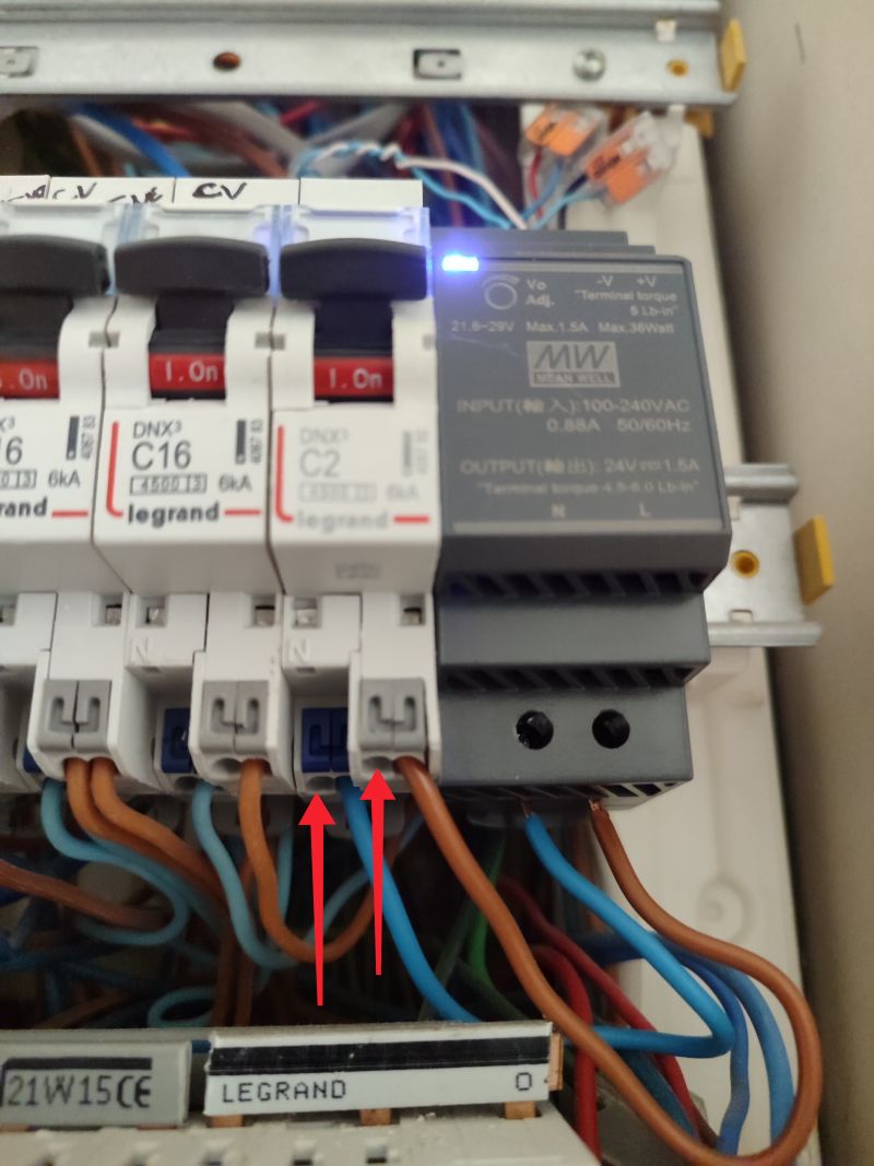

J'ai un disjoncteur legrand qui est alimenté par le haut via un peigne. En dessous, je vois qu'il a deux sorties N et deux L dont 1 chacun utilisé.
Est ce possible d'utiliser l'autre L/N pour un autre circuit ou ce n'est pas recommandé ? Si non, a quoi cela sert ? Que faut il faire attention ?

Bonjour, oui on peut utiliser les 2em sorties, elles sont d'ailleurs faites pour cela. Mais techniquement, on ne nomme pas cela un deuxième circuit, c'est juste une division du circuit au départ de l'interrupteur.
Donc attention à ceux que vous allez brancher sur ces sorties, car vous devrez respecter les maximums donnés par le norme pour un circuit électrique.

Ce qu'il faut faire attention que la somme des 2 ne dépasse pas l'ampérage du disjoncteur ?
Mais puis je brancher 2 choses différentes ?
Par exemple, la norme dit que pour un disjoncteur 16 A et des fils en 1,5 mm², vous ne devez pas poser plus de 8 prises de courant.
Donc, que vous utilisiez les deux sorties ou pas, vous ne pourrez pas poser plus de 8 prises sur un circuit avec des fils en 1.5mm .
La norme dit que l'on doit poser un seul four sur un circuit ! Dans ce cas, les 2e sorties ne vous serviront à rien, etc.
Un circuit c'est ce qu'il y a derrière un disjoncteur.
Mais parfois, on a besoin de partir dans 2 directions différentes.
Donc on met 2 fils sous le disjoncteur.
