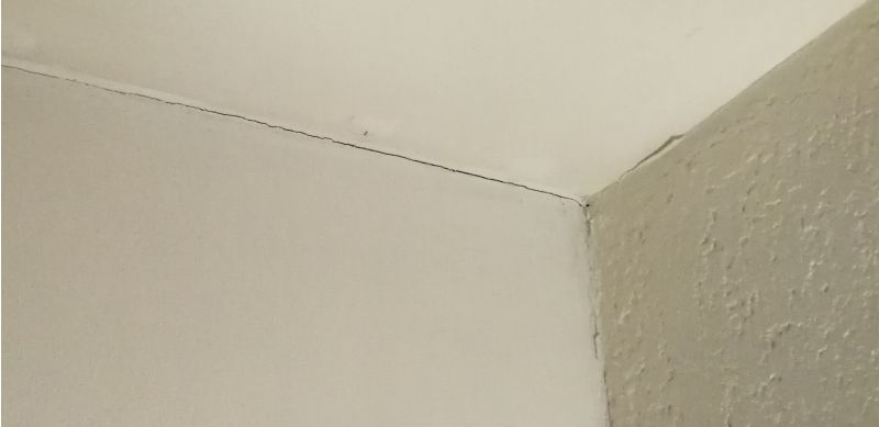

Bonjour.
Cette "fissure" est apparue récemment en haut du plafond à gauche de ma cheminée.
Je pense que c'est du l'absence de bande à placo.
Pourriez-vous me le confirmer, s'il vous plaît ?
Comment réparer et cacher ça ?
Mise en place d'une bande, puis enduit et peinture ?
Merci beaucoup.
Cordialement.

Bonjour, j'ai eu le même pb il y a quelques années. J'ai fait un joint de silicone et cela est toujours ok.

Bonjour. Ah ok. Est-ce que vous vous souvenez de quel genre de silicone vous vous étiez servi, svp ? Merci et bonne journée
Dept : Eure Et Loir
Pas de silicone c est impossible à peindre mais du mastic acrylique en cartouche

Tout à fait

Super. Merci à vous deux. Bon week-end
