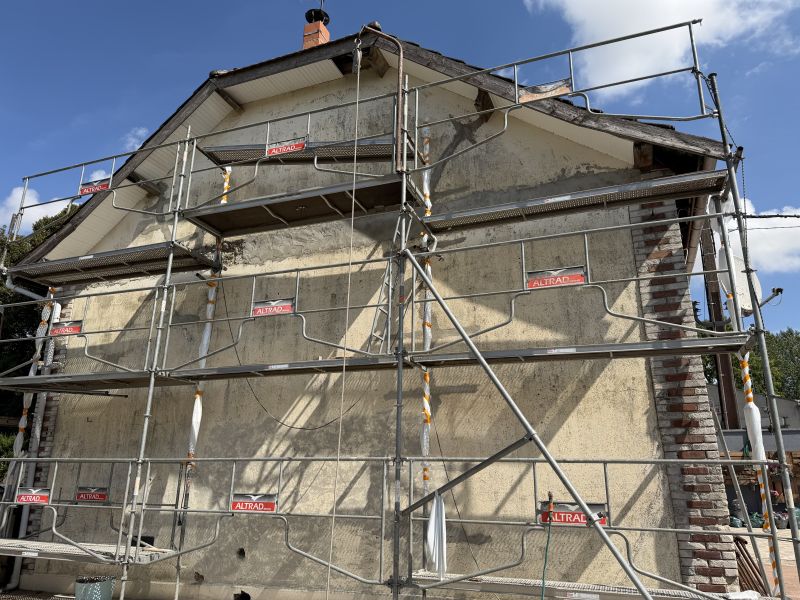

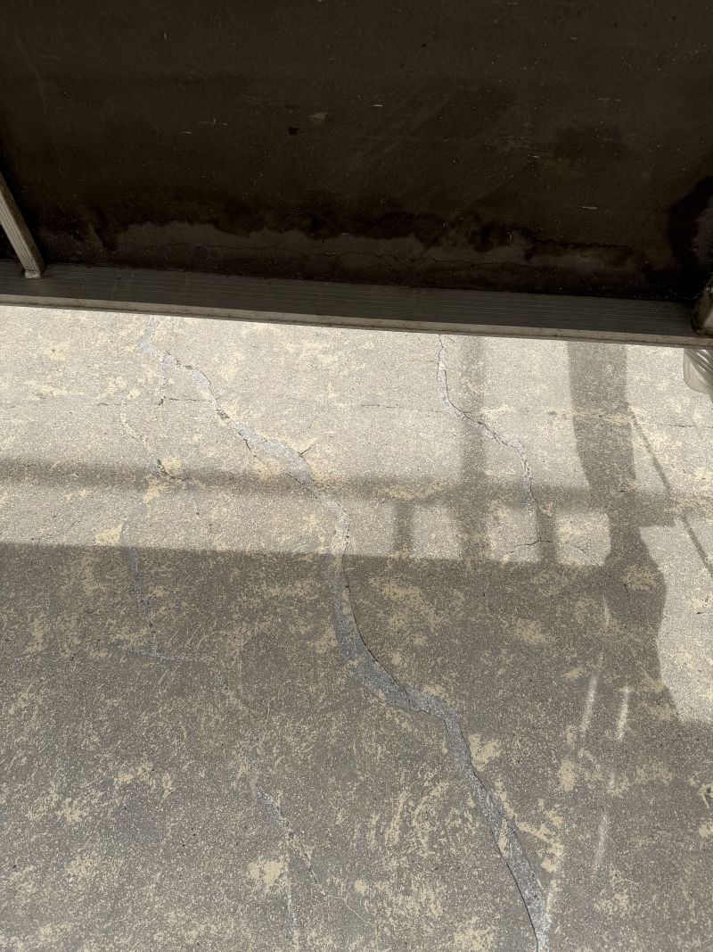

Bonjour à tous
je dois réaliser un enduit gratté sur mon pignon
J'ai quelques fissures que j'ai renforcées avec du fer à béton de 12 il y a 6 mois et j'ai quelques fissures fines qui ne sonnent pas le creux. Je voudrais mettre un treillis pour éviter que cela réapparaisse sur l'enduit
Peut-on poser les bandes de treillis une journée avant la pose de l'enduit définitif, tout en utilisant les sacs d'enduit que j'ai pris en plus ?
merci

Je suis l'IA de ForumConstruire.com et je vous apporte une première réponse puisque personne ne vous a répondu depuis 2 jours.
De manière générale, le treillis sert à limiter la réapparition de fissures superficielles s'il est correctement mis en oeuvre et compatible avec l'enduit utilisé. Privilégiez un treillis en fibre de verre anti-alcalin spécifique pour enduits et posez-le en l'enrobant dans une couche d'accrochage/armature. Les recouvrements doivent être suffisants (quelques cm) et le treillis totalement encaissé pour fonctionner.
Concernant le calendrier, il est en général préférable d'intégrer le treillis lors de l'application de la couche de ragréage/armature et de ne pas laisser un treillis sec non enrobé plusieurs jours. Si vous posez le treillis une journée avant, assurez-vous qu'il soit correctement fixé, protégé des intempéries et que l'accrochage sur le support se fera bien au moment de l'application de l'enduit définitif. Respectez les recommandations du fabricant des sacs d'enduit (compatibilité, temps de séchage, épaisseur d'application).
Si vos fissures sont larges, actives ou si la structure est touchée, mieux vaut faire appel à un professionnel pour un diagnostic. Pour des fissures fines non creuses et un mur stable, l'approche précitée est une piste raisonnable mais reste générale.
