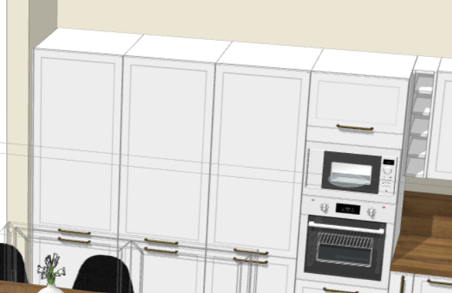

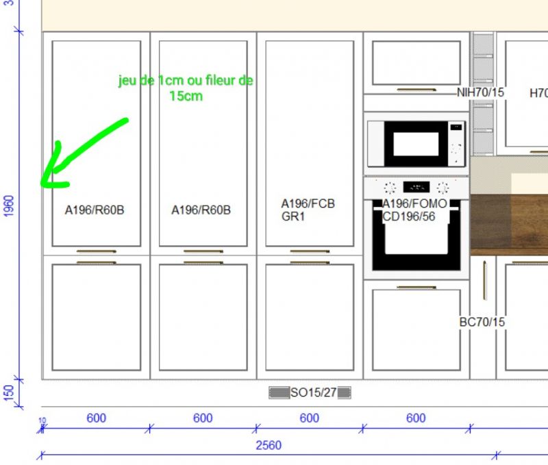

Bonjour à tous. J'aimerais connaître ce que préconiserait un concepteur de cuisines dans cette situation:
Dans mon implantation j'ai le choix entre fixer un fileur de 15 cm entre une colonne et un mur ou laisser un jeu de 1 cm entre cette colonne et le mur (ou faire un fileur d'1 cm). Je précise que toutes les configurations possibles en jouant avec les différentes tailles de meubles existantes ne permettent que ces deux options là.
Merci à tous.

Bonjour, la 2em solution sera la plus propre ! Mais je ne comprends pas pourquoi le fileur doit faire 15 cm.
Env. 20 message Hauts De Seine
15 cm (16 en réalité) c'est l'espace qu'il reste lorsque tous les meubles sont placés, comme l'espace me semble trop grand on cale un meuble à épices en bas et un casier bouteilles en haut et on obtient un espace de 1cm au final u lieu de 16cm

Tout va dependre du sens d ouverture de la porte et de la taille de la poignee
Si la porte s ouvre sur le mur, 15 centimetres, c est plus confortable et vous ne taperez pas dans le mur a chaque ouverture, et vous aurez une ouverture a plus de 90°
Si l a porte s ouvre sur le vide, un centietre entre colone et lur c est tres bien, mais sans plus de detail, pas facile de donner un avis. Ouvrir sur le vide veut dire que l acces est moins facile, la porte gene

Le mur sur lequel sera fixé le fileur (ou jeu de 1cm) et viendra s'ouvrir la porte est un retour d'un long mur et fait 65cm (le ferrage peut être changé pour ouvrir la porte dans l'autre sens)

Si on parle de la colonne a gauche sur le plan, l ouverture de la porte peut se faire avec les charnieres a gauche car la poignee semble pouvoir echapper, ou est ce que le plan ne represente qu une partie du mur en retour?
Le mur ne fait que 65cm donc à l'ouverture la porte dépasse de près de 60cm mais le sens d'ouverture m'importe peu. Si 15cm de fileur est une pratique courante ou acceptable chez les cuisiniste je préfère cette solution car le jeu de 1cm est risqué si les murs ne sont pas d'aplomb...

Vu la configuration, il ne faut surtout pas de fileur de 15cm.
Partez sur l'option jeu de 1cm. Par contre: Etes vous certains de vous au niveau des mesures et aléas possibles? Avez-vous du jeu sur l'autre linéaire pour ajuster la profondeur en cas de souci de tuyau ou autre erreur de mesure ou de fileur d'angle?
Votre retour à gauche de la colonne est-il bien de niveau? La colonne repose t-elle contre le mur? Si oui, vérifiez que l'angle du placo ne revient pas trop.

Dans ce cas de figure je ferrais le fileur de 15, ça permet de ranger les balais ou la table à repasser

Bonjour. Pourquoi surtout pas de fileur de 15cm? @cucine semble dire le contraire. Dans tous les cas je vérifierai les mesures et contraintes avant.
Dept : Hauts De Seine
C'est immonde et inutile. D'autant plus si ce n'est pas une ouverture contre un mur direct.
De belles finitions passent par de la finesse.
La plupart des fabricants proposent suffisamment de largeurs et de meubles pour trouver des solutions. Sans parler du sur-mesure.
Qui ose vous proposer un fileur de 15cm?

Cuisine Discac, l'impératif est de garder les 4 colonnes et après vérification dans le catalogue avec toutes les largeurs disponibles malheureusement les solutions restantes sont 1cm ou 15cm

Dans l'hypothèse d'une porte, je commande un fileur de 20cm de large par ex que je découpe à la largeur réel? Le chant à gauche ne sera plus plaqué une fois le fileur ajusté, ne risque t'il pas de faire moche?
Membre super utile Env. 5000 message à La Retraite (82)
Il faut bien sûr replaquer le chant et se servir de la chute du fileur pour faire un montant côté charnière fixé au mur

dans notre cuisine (refaite il y a 15 ans) nous avions aussi un espace de 15 cm entre le dernier meuble (demi-colonne de 150 cm où se trouve le four) et le mur.
Cet espace a été utilisé sur toute la hauteur pour faire un mini-placard, très utile pour y ranger plateaux divers, planches à découper etc...
Les charnières sont côté mur et aucune trace sur le mur   même après tant de temps.
