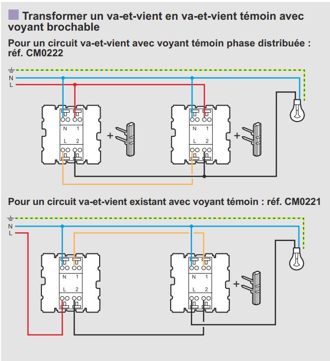

je cherche comment brancher mon vas et vient,avec un témoin sur chaque bouton (lampes allumées,témoins allumés) Si quelqu un avait un schéma pour m'aider car un branchement standard avec neutre ne fonctionne pas comme je souhaites .Se sont des vas et vient legrand céliane .

Avec le neutre présent, c'est certainement possible. Mais il faut la référence des interrupteurs, car tous ne ne câblent pas de la même manière.
Réf : CM0001

Hello,
câblage en phase distribuée avec le bon voyant

J'ai utilisé le voyant avec les pines décalées Réf : 067688
phases distribué ,c'est phses directe sur chaque vas et vient sans retour de lampe ?

Rfco a écrit:Hello,
avez vous un schéma a me proposer?

Donc une phase directe sur chaque vas et vient a l'emplacement d'une navette?

Il suffit de suivre le bon schéma

D accord merci Rfco
Rfco a écrit:Il suffit de suivre le bon schéma

L'interrupteur CM001 avec le voyant témoin CM0221 (230v 3mA)
- fil de Neutre en N
- Retour lampe en L
- Phase en 1 ou 2
Ah mince !  vous avez un montage va et vient avec deux inters, bon j'ai pas vu !
Ben oui, phases distribuées obligées

Je viens de faire un montage à blanc avec le schéma de Rfco et impeccable ça fonctionne comme je veux ,lampe allumée témoin allumé
Merci à tous 👍
hexamatic a écrit:Si vous avez le voyant 67688 c'est l'équivalent du CM0222
Dans ce cas neutre en N
Phase en L
Retour lampe en 2
