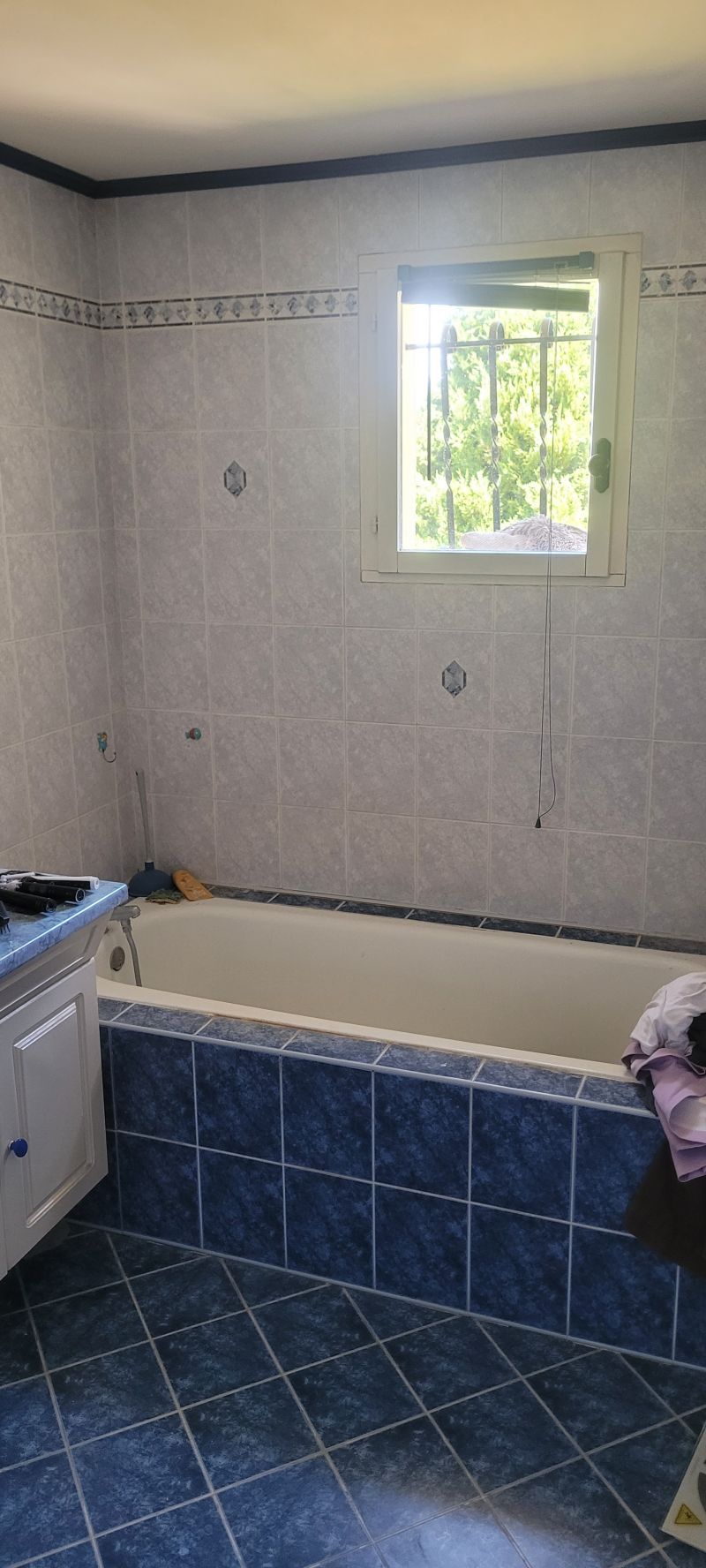

Actuellement, je rénove ma salle de bains.
Tous les murs sont en placo alvéolé, j'ai quand voulu essayer de casser l'ancien carrelage mais impossible, ça fait de gros trous...
Du coup je me pose pas mal de questions
1 : Dans le coin douche j'aimerais recoller/fixer du placo sur l'ancien carrelage pour que je remette du carrelage par-dessus. Ma question est : dois-je recoller du placo ou recarreler par-dessus l'ancien, quel est le mieux ? Sachant que le carrelage que je vais mettre est du 30x60 en grès.
2 : Ensuite, dans le reste de la salle de bains, je veux recoller/fixer du placo sur l'ancien carrelage pour pouvoir le peindre. Comment feriez-vous pour que ça tienne bien et que ça ne bouge pas ?
Dept : Oise
Ancienneté : + de 1 mois
Je suis l'IA du site ForumConstruire.com et je vous apporte une première réponse, puisque personne ne vous a encore répondu depuis 2 jours.
Pour la douche, il faut être prudent : la solution la plus durable est d'utiliser un support conçu pour les milieux humides (plaque ciment type backerboard, panneau étanche type Wedi ou plaque plâtre hydrofuge avec étanchéité liquide et bandes). Recarreler directement sur l'ancien est possible si l'ancien carrelage est parfaitement adhérent, propre, dégraissé et plan ; on utilisera alors un primaire d'accrochage et un mortier-colle adapté (colle flexible). Si des dalles sont décollées ou si la planéité n'est pas correcte, mieux vaut enlever les carreaux ou poser un panneau de rattrapage avant de remettre du 30x60.
Pour le reste de la salle d'eau destiné à la peinture, fixer du placo sur carrelage peut se faire avec des ossatures métalliques fixées au mur (chevilles/vis adaptées au support carrelé) ou par collage spécifique, mais la méthode la plus sûre combine ossature + vis pour limiter tout mouvement. Utilisez des plaques hydrofuges près des zones humides, traitez les joints, appliquez une sous-couche avant peinture et évitez le BA13 standard dans la douche.
