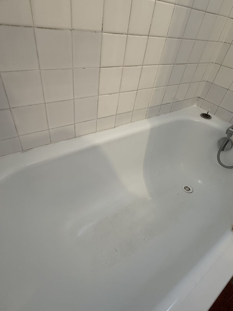

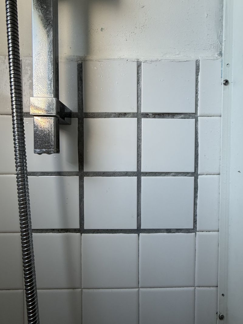

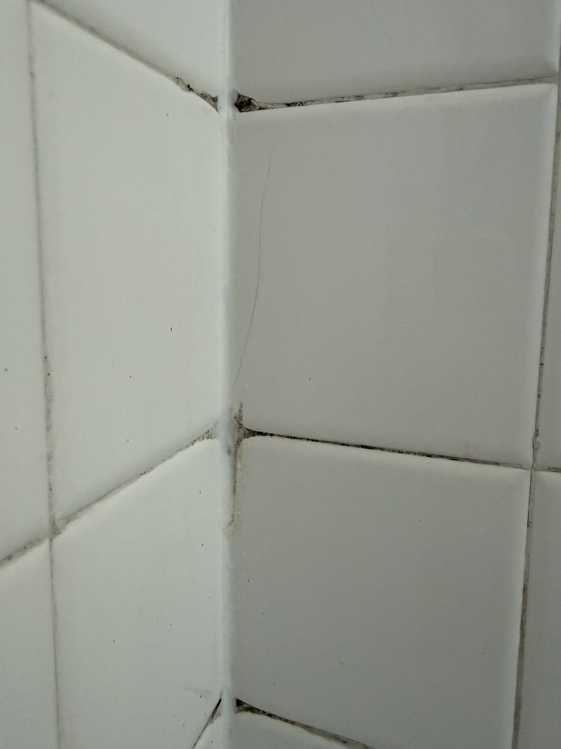

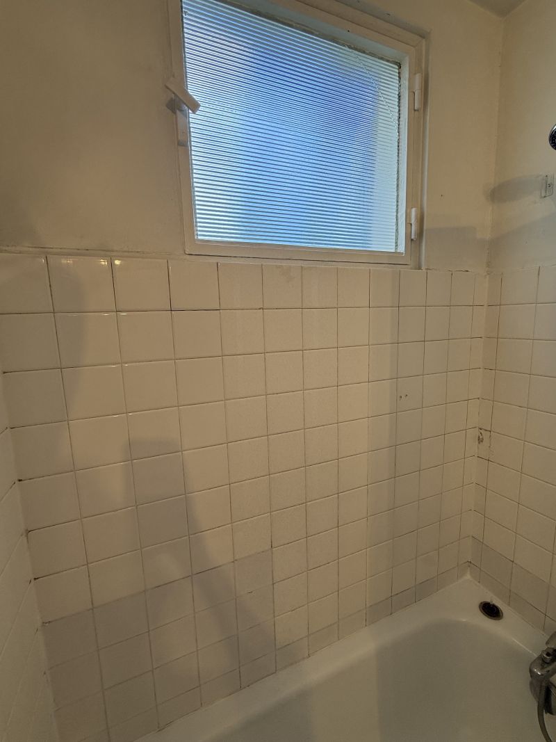

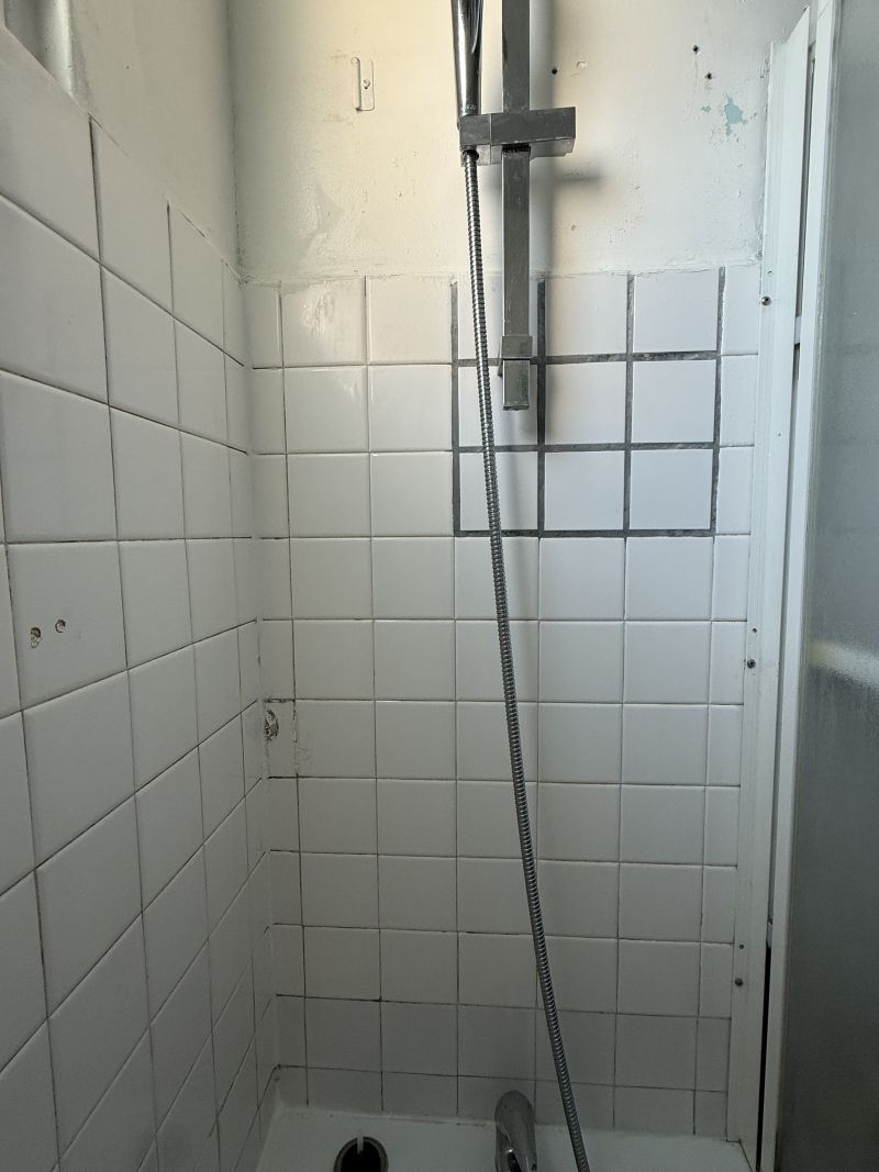

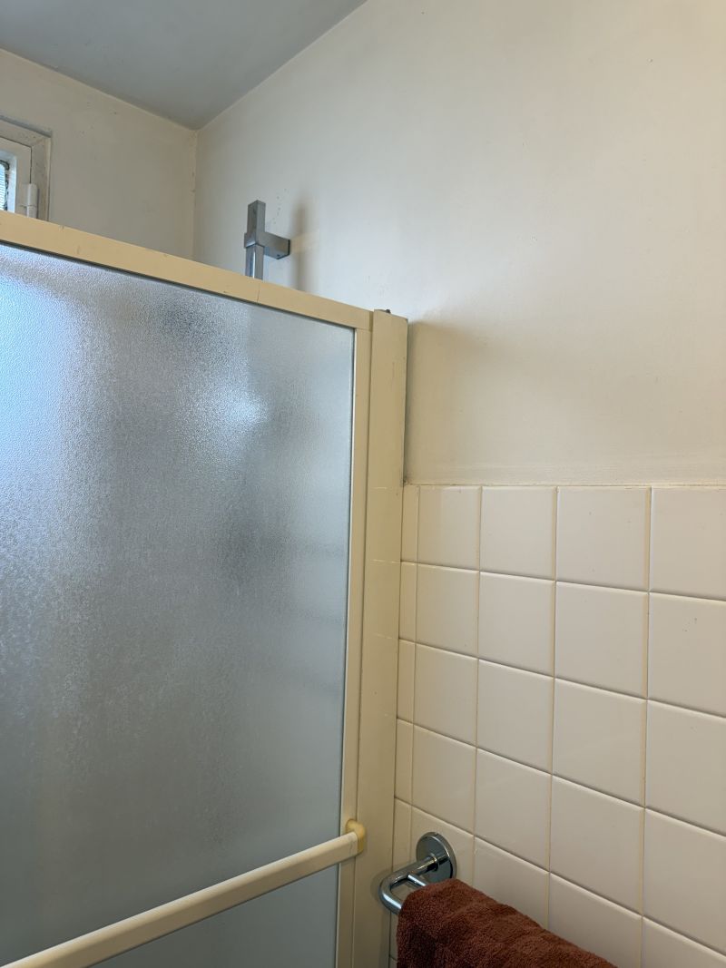

Locataire et débutante partant de zéro comment améliorer l’esthétique de la SDB sans y dépenser une fortune et que ce soit difficilement réalisable seule.
Faut-il impérativement faire le carrelage ou les murs dans un ordre particulier ? les différentes options et comment (matériel) ?

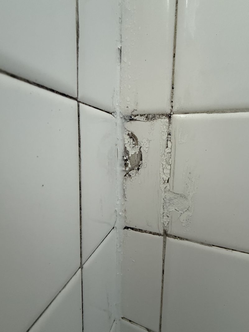

- les carreaux de carrelage ne sont pas les mêmes, certains fissurés,
- les joints sont soient inexistants, irréguliers, (ils sont nettoyés à la brosse à dents vinaigre et bicarbonate sur les photos..)
- le revêtement de l’émail est abimé (inexistant et  de la sale)

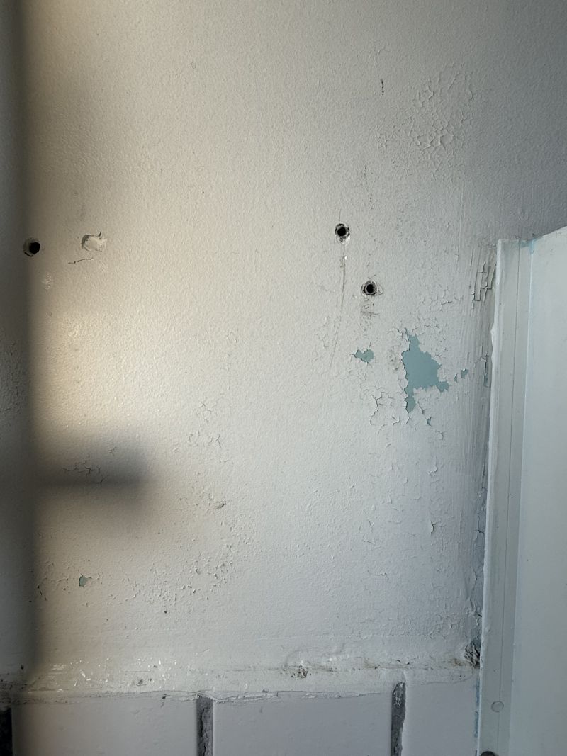

- la peinture se fissure (dois-je absolument tout repeindre ou et-il possible de faire uniquement la partie douche ? Comment faire pour reboucher ses trous, qu’est ce que le revêtement bleu ? Quelles étapes (poncer manuellement le blanc/le bleu ?, reboucher avec quel matériau ..)
Merci d’avance

Dans cet état, avec ce risque d'infiltration d'eau donc de moisissures et autres dégâts possibles et avec vos critères : pas cher et facile pour un "non bricoleur', je ne vois pas. C'est la quadrature du cercle. Il n'y a pas de solutions miracles.
Perso, comme je l'ai déjà fait, je déposerais tout le carrelage, je referais une bonne étanchéité et je poserais un nouveau carrelage.
Ce n'est pas difficile, pleins d'amateurs l'ont fait (moi y compris), mais ça demande une volonté et une envie de le faire car enlever le carrelage, enlever la colle existante, mettre une couche d'étanchéité, remettre de la colle et carreler...etc demande une volonté. C'est un travail pénible, long, "sale" et fatigant. Pour le coût, à la louche, étanchéité et carrelage entre 50€ et 100€/ m2 tout dépend du carrelage choisi et du type d'étanchéité (hors matos nécessaire).
Il existe aussi des résines à poser sur carrelage existant (béton ciré avec primaire et vernis polyuréthane bi-composant, ou vers une résine époxy haute épaisseur spéciale douche) qui imperméabilisent et rénovent une douche ou SDB mais ça demande une connaissance du geste, il faut être soit pro soir en avoir déjà l'expérience.
Bon, il est peut-être possible de réparer des parties, mais perso j'aime pas un travail à moitié fait avec des réparations bricolees qui demande des solutions spécifiques et une expertise pour chaque partie (remplacer un carrelage au milieu d'autres, mettre de l'enduit sur un mur, refaire les joints, etc). Plus vite fait de tout refaire.

Solution que j'ai oubliée, carreler au dessus du carrelage existant. Faut juste bien griffer avec un disqueuse le vieux carrelage pour bien coller le nouveau.
C'est plus rapide, c'est moins cher, mais faut accepter une surépaisseur d'environ 1,5cm pour un nouveau carrelage d'1 cm d'épaisseur.

Merci pour votre retour. J’ai vu cette solution mais
il y a un endroit où je sens que le carrelage « vascille » sous la fenêtre donc je ne suis pas sûre que ce soit une solution viable si ça manque déjà de stabilité.

Là où le support n'est pas stable, vous le retirez.

bleu c'est quoi? en général le ciel. Ici ça pourrait être une vieille peinture au plomb, ou un placo hydrofuge, si ça sonne creux 2nde solution. en fait peut importe, la peinture est à refaire.
refaire une salle de bain ça coûte une blinde, alors faire le boulot pour un proprio qui a loué un bien dans cet état, ça pourrait avec la sueur à dépenser devenir une aventure vexante.
Vous pourriez saisir le tribunal pour "logement indigne" et " insalubrité". Le locataire n'a aucun frais et se représente lui-même. ça ne va pas mettre l'ambiance, mais peu de chance qu'ils prennent le parti d'un marchand de sommeil. à voir les relations que vous avez et que vous voulez entretenir avec le propriétaire. Mais juridiquement c'est la solution. Si c'est un pote qui vous le loue, et que l'état à l'arrivée a été validé, c'est à réfléchir.. disons que dans cet état le prix de la loc doit être une affaire. Généralement il est demandé au proprio de faire le nécessaire.
Vous pourriez tout refaire, et négocier une indemnité en abandon de 1,2 3 mois, c'est également une procédure prévue par la loi, fiscalement et financièrement intéressante pour le proprio. mais il ne faut pas faire les choses à moitié. si votre rendu est critiquable ça peut devenir la foire d'empoigne.
Si vous estimez que le prix du loyer est en rapport avec l'état moyen de l'appart, vous pourriez envisager de refaire au propre. mais comme dit plus haut, bien sonder le proprio avant et faire un écrit. si vous sentez qu'il peut critiquer un résultat supérieur à ce qui se trouve actuellement, ne pas démarrer l'opération.
ne pas oublier que la sdb, c'est la pièce la plus complexe de l'appart à refaire: étanchéité, reprise de dégradations suite à des dégât des eaux, carrelage ... pour un novice c'est plus simple de commencer par une chambre, puis un dressing, puis une cuisine. la salle de bain c'est niveau 2
sinon, vous rebouchez les trous au plâtre, avec extraction des chevilles avant, faire tomber tour le carrelage, égaliser, refaire 1 carrelage propre. Pour les mur tout nettoyer avant de refaire une peinture neuve. tout doit être sec. s'il y a une infiltration venant de la SDB du dessus c'est mort, donc bien checker chaque cm2 avant d'y aller. n'oubliez pas qu'il faudra percer dans le nouveau carrelage, notamment un trou rond parfait sans briser le nouveau carrelage pour le mitigeur. même un pro ne réussit pas à tous les coups, et en cas d'échec, dépose et repose d'un ou plusieurs carreaux. avec les temps de séchage, c'est plusieurs jours. mais avec une scie cloche diamant et de l'huile de coupe ... ( au cutter ça ne marche pas ).
carreleur c'est un métier, plombier, également, et peintre aussi ( pas oublier toute la prépa en peinture qui est 80% du travail ). Et là vous êtes en milieu humide. la sdb c'est plusieurs compétences à maîtriser. après on a parfois des amis autour de soi qui peuvent aider dans certains domaines.
visiblement 2 zones de carrelage sont déjà tombées. demandez-vous pourquoi ( mais vraiment, car si vous débouchez sur une infiltration venant d'une copro en difficulté, ou sourde, ça peut se figer pendant de longs mois, comme déjà votre agende semble jouer l'autruche...). Et puis vous en évoquez une troisième. Il vaut mieux tout déposer, mais un autre chantier de préservation du mur vous attend peut-être derrière. Une fois qu'on a démarré, on ne peut plus s'arrêter. bein oui, faudra bien se laver un jour ou l'autre

Bonjour, demandez a vôtre propriétaire de remettre en état cette salle de bain.
Autrement, les trous se rebouche avec de l'enduit. Marque toupret (rebouchage).
Les anciennes chevilles doivent être enfoncé dans le mur avant le rebouchage.
La peinture cloque, il faut juste la gratter avec une lame a enduire de peintre.
Je vous déconseille de faire de la peinture, il y a manifestement un problème d'humidité.
