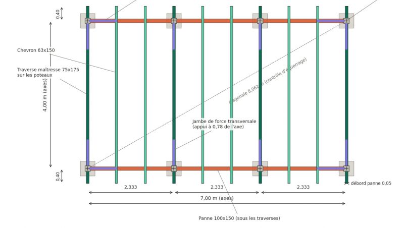

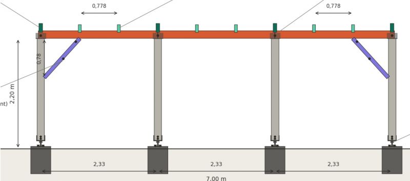

Je voulais vérifier auprès de vous les débits de bois et dimensionnements pour une pergola construite pour remplacée une existante qui a craqué sous le poids de deux très vieilles glycines et une vigne.
Pergola de 7m x 4, débord des chevrons + traverses maitresses : 40cm de chaque côté.
Voici les dimensions et dimensionnements imaginées mais je voulais m'assurer que ceux-ci vous semblaient corrects : [/url]
- 8 poteaux
douglas bruts de sciage 150 x 150, longueur 2,50 m ; sur platine réglable avec plot bêton
- 6 pannes douglas brutes de sciage 100 x 150, longueur 2,50 m (3 tronçons de 2,3m bout à bout dans les sabots)
- 4 traverses maîtresses douglas brutes de sciage 75 x 175, longueur 5,00 m qui reçoivent les jambes de force transversales
- 6 chevrons douglas bruts de sciage 63 x 150, longueur 5,00 m
- 6 barres douglas brutes de sciage 75 x 75, longueur 3,00 m, pour jambes de force
Voici les plans
[url=https://files.forumconstruire.com/images/ca/capture-ei-cran-2026-09-11-15-48-38-png-stor-6aa406d547f4e570877.jpg]
Merci par avance pour vos retours sur celle-ci, nous avons peur du sous-dimensionnement étant donné le poids des deux glycines doublées de la vigne. Mais nous ne voulons pas non plus surdimensionner la chose !

Bonjour, pour 7 m, je n'aurais pas mis 4 poteaux, 3 suffisent, cela fera des travées de 3.5 m et il existe des pannes de 4 m. Je ne mettrai pas les 4 traverses, et je ne ferai pas d'entailles pour placer les chevrons, cela simplifierait le travail, sauf si vous êtes du métier et possédez du matériel, je pense que si vous êtes menuisier/charpentier, vous n'auriez pas fait appel à ce forum. Taillez un peu la glycine ainsi que la vigne, cela leur fera le plus grand bien, et cela allégera le poids.
Vous ne dites pas ce que vous allez mettre pour la toiture?
