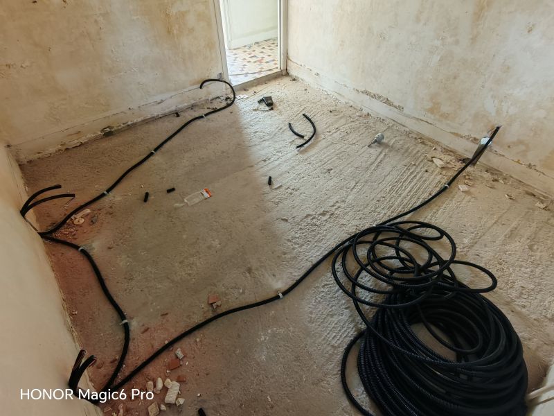

Je rénove une maison et je dois réaliser une chape sur environ 32 m², avec une épaisseur d'environ 8 cm.
Je souhaite partir sur une chape fluide, car je vais ensuite poser du parquet et je voudrais obtenir une surface bien plane.
La dalle est en poutrelles-hourdis béton, avec un sous-sol en dessous. Je compte isoler le plafond du sous-sol, donc je ne prévois pas d'isolant sous la chape.

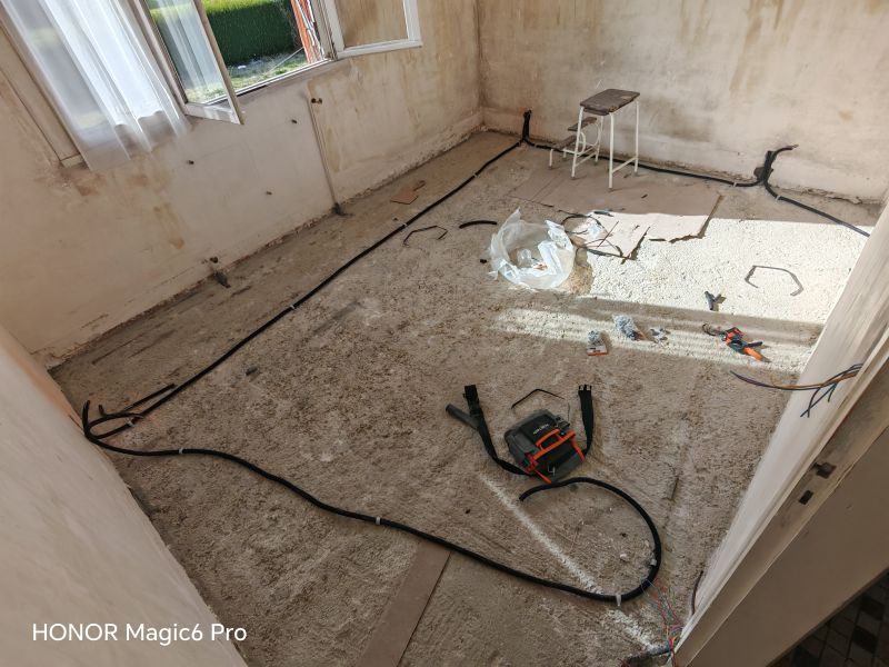

J'ai quelques gaines ICTA posées sur la dalle, environ 3 par chambre pour les prises électriques, donc assez peu au total.
Ma question est : est-ce qu'une chape fluide peut être coulée directement sur ces gaines avec 8 cm d'épaisseur, ou faut-il obligatoirement faire un ravoirage avant ?
Je prévois environ 3 m³, avec livraison par toupie et pompage.
Merci pour vos conseils et retours d'expérience !

Une chape fluide c'est top pour la planéité mais ça ne règle pas la question des gaines : si tu coules direct dessus, la chape reste en pont au dessus et à la dessiccation elle se rétracte, donc tu récupères des fissures qui partent pile au droit des gaines et qui filent souvent vers les angles de la pièce.
Perso ce que je ferais c'est un ravoirage local juste au droit des gaines, tu les noies au mortier sur quelques centimètres de chaque côté et tu les plaques bien au sol avant de couler, comme ça plus de point dur et c'est du travail en plus très limité sur 32 m².
Deux points sur lesquels je ne ferais pas l'impasse : la bande périphérique en pied de mur sur tout le tour, et un support propre et dépoussiéré avant coulage sinon l'accroche se fait mal et la chape se décolle par plaques.
Et pour le parquet, attends bien d'avoir le taux d'humidité résiduel de la chape avant de poser, c'est l'erreur classique, on pose parce que ça a l'air sec en surface et trois mois après ça gondole.

J'ai contacté plusieurs entreprises pour réaliser la chape, et elles m'ont toutes indiqué que, compte tenu de la présence de gaines au sol, il n'était pas possible de réaliser une chape fluide directement par-dessus.
Elles m'ont donc conseillé de partir plutôt sur une chape traditionnelle. Je suis donc parti sur cette solution : une chape traditionnelle, sans polyane, directement sur la dalle béton.
Est-ce que cette solution vous paraît cohérente ?
J'aurais également quelques questions concernant la bande périphérique.
Étant donné que les murs sont en briques, je ne peux pas agrafer la bande. Est-ce que du ruban adhésif double face suffit pour la maintenir en place, ou est-il préférable d'utiliser un mastic-colle ?
Enfin, concernant les saignées verticales dans les murs pour le passage des gaines électriques, je ne sais pas quelle solution est préférable. Est-ce que la bande périphérique doit descendre à l'intérieur des saignées afin d'éviter tout contact entre la chape et le mur, ou est-il préférable de reboucher les saignées au MAP avant de poser la bande périphérique ?
Merci d'avance pour vos conseils.
