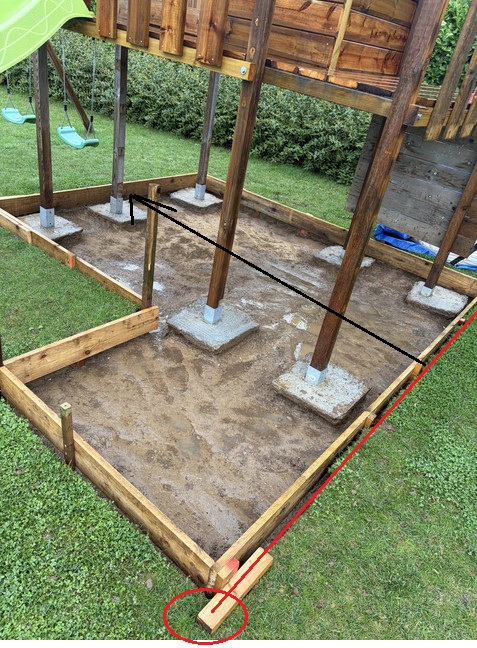

Je dois faire une petite dalle en extérieur (9m2), et plus je me renseigne et moins je suis certain de comment faire le hérisson.
Certains disent qu’il faut du 20/40 (ou en tous cas pas du 0/xx) car s’il y a du 0 ça se compacte et ça ne draine pas.
À l’inverse d’autres font ça avec du 0/31,5 ce qui, une fois compacté, crée une couche imperméable.
Que conseillez-vous ? Est-ce que cela dépend de l’utilisation finale ? De la terre ? C’est argileux par chez moi.
Concernant le compactage : on dit que c'est indispensable, pour du 0/xx je vois bien, mais on peut vraiment compacter du 20/40
Merci d’avance !

Franchement les deux avis partent de deux idées différentes du même mot : un hérisson c'est une couche porteuse qu'on compacte, tu n'es pas en train de faire un drain, et dès que tu mets des fines dedans la couche devient quasi imperméable une fois damée, mais ça reste un bon support.
Sur de l'argile je ne compterais pas sur un drainage de toute façon, l'eau reste là où elle est, ce qui compte c'est un fond compacté et bien réglé et surtout un géotextile entre la terre et les cailloux, sinon les fines remontent dans les vides avec la pluie et ta couche travaille.
Pour 9 m², moi je partirais sur du 20/40 en couche de base si tu as de l'épaisseur à rattraper et du 0/31,5 pour le réglage final, en deux passes compactées à la plaque, tu obtiens à la fois du volume et une surface stable pour couler.
Et si le terrain draine vraiment mal, la vraie solution c'est de gérer l'eau à côté, une pente et une bonne évacuation en périphérie, plutôt que d'espérer que le hérisson fasse ce boulot à ta place.

A la place du 20/40 je peux partir sur du 4/12 ? Le 20/40 n'est disponible qu'à 45 minutes de chez moi contre 5 minutes pour le 4/12. Ca drainera un peu moins, les espaces seront moins importants, mais j'imagine que ne changera pas grand chose, étant donné que, comme vous le dites, mon terrain, argileux, draine assez mal.
Voici ce que ça donnait avec les pluies d'hier. La flèche noire représente le sens naturel de mon terrain.
Sous un autre angle.
Faut-il que je creuse un peu plus afin de positionner un petit drain (avec un PVC de 100) représenté en rouge ici, avec un exutoire creusé à la tarière, geotextile + cailloux 4/12 ?
Merci.

Alors je pensais partir sur 10 cm de dalle + treillis soudé ST25C.
L'idée n'est pas mauvaise, mais souhaitais partir sur une dalle pour trois raisons :
1) Surélever légèrement la dalle par rapport à la pelouse, de façon à avoir le moins d'eau possible dessus ;
2) Mon terrain est bien en pente. Sur la longueur de 3m50 j'ai quasi 10cm de différence de hauteur. Si je fais une plateforme elle suivra le terrain naturel, et pour installer des choses à l'intérieur ensuite ça sera plus compliqué ;
3) Avoir une surface vraiment plane, car je fais mettre des dalles en caoutchouc de 1m sur 1 dessus ensuite.

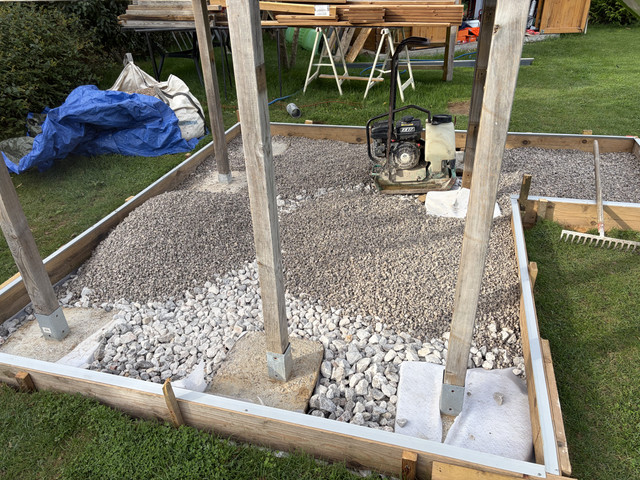

Afin de donner suite à mes messages, voici ce sur quoi je suis parti :
1) Une couche de 30/60 sur 7-8 cm
2) Une couche de 4/12 (qui ressemble plus à du 10/10) de 7-8cm par dessus.
