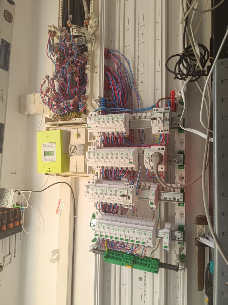

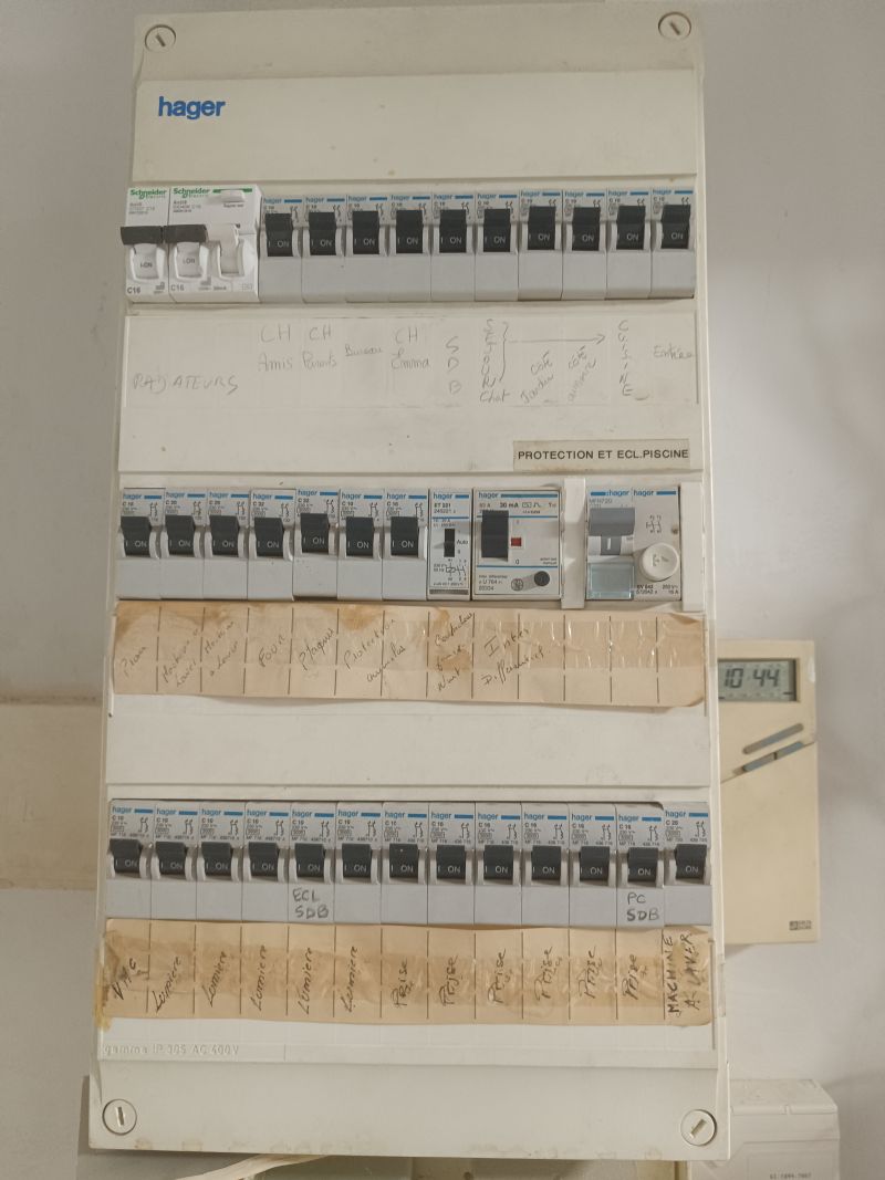

J'ai refait l'ancien tableau de ma maison qui était plein 36 disjoncteurs sur un seul interrupteur différentiel ...
Bref voici une photo de l'avant :
.. et du pendant (la rangée du bas n'est pas encore alimentée et sera répartie sur 2 ID.

Sur la première photo, on voit un programmateur de chauffage Deltadore que j'ai déplacé.

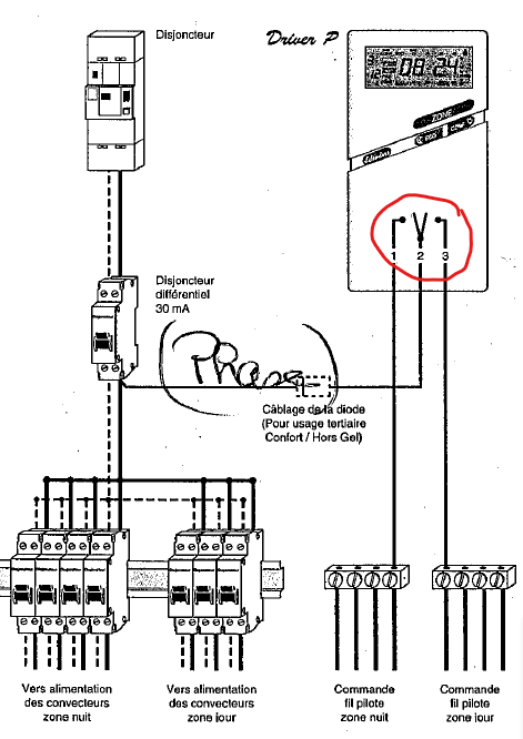

Dans l'ancien tableau arrivent les fils pilotes en deux groupes sertis sur deux gros dominos, je les ai raccordés comme précédemment sur les bornes 1 et 3 du programmateur :
Mon souci, vous me voyez venir, c'est la phase... dans l'ancien tableau, elle arrivait d'un sortie d'un des disjoncteurs de chauffage... en 10A... Du coup je me suis dit que protéger le programmateur avec un disjoncteur 2A est nécessaire, mais du coup... le neutre en sortie du disjoncteur ne sera pas cablé... Ca me semble bizarre.
Pour le contexte toujours: je fonctionne sans encombre avec ce nouveau tableau depuis 2 mois, mais là je dois vraiment cabler mes 11 radiateurs pour l'hiver (rangée du bas dans le nouveau tableau..). Je n'ai pas trop envie de changer le programmateur qui sert juste à passer d'éco en confort et réciproquement, pas de gestion de la température qui est réglée radiateur par radiateur pour les deux modes.

C'est toujours comme cela.
Le retour fil pilote du programmateur est une phase.
Son retour se fait par le neutre du radiateur.
Ce qu'il implique que l'ensemble soit sous le même différentiel.
Donc votre idée de 2 ID n'est pas bonne.

Par contre je parlais pas de 2ID, mais de protéger avec ID63A+Disj.2A.
Donc du coup (navré j'avance doucement quand j'apprends) je me fie au mode d'emploi et je pars de l'ID qui protège le chauffage pour prendre une phase vers la borne 2 du programmateur? ou je pars d'un disjoncteur qui protège un de mes radiateurs ?
Sinon ... petit souci j'ai 11 disjoncteurs 10A (lignes en 1,5mm2) donc si je suis les normes... je vais avoir deux inter diff. pour le chauffage... donc comment je me débrouille ?

Prenez la phase d'un disj 2A pour alimenter le programmateur
On s'en fiche de la limite à 8 c'est du confort, pas de la sécurité.
Si vraiment vous voulez regrouper, vous mettez 2 radiateurs par disjoncteur, mais cela ne vous apportera rien.
Comme je vous l'ai dit, ce n'est pas possible d'avoir 2 ID de chauffage avec le même programmateur.
