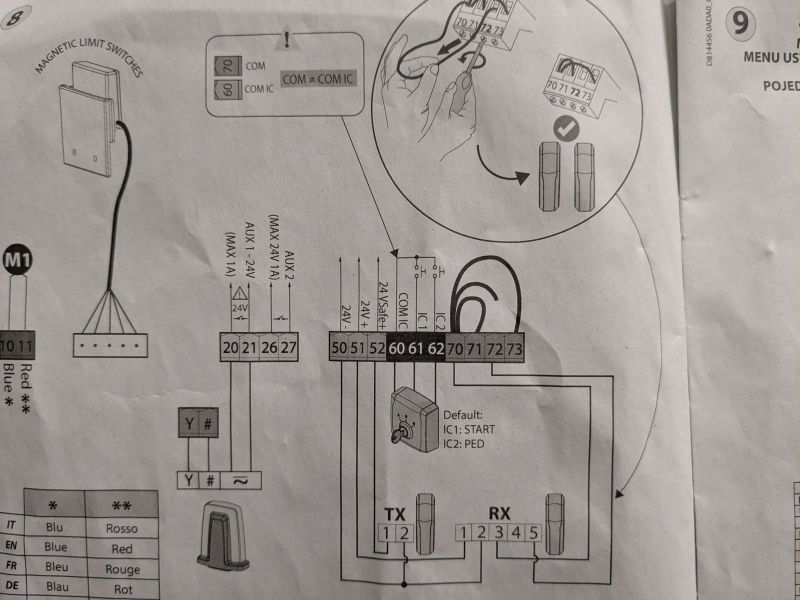

J'ai un questionnement sur le raccordement d'un visiophone Ezviz sur un moteur de portail coulissant BFT BT600.
J'ai 2 fils qui partent à l'arrière de mon visiophone depuis les bornes Gate+ et Gate-, contact sec.
Au niveau de la carte électronique de mon moteur BFT, je vous fais passer une photo des connectiques et de leurs dénominations.
Si des personnes peuvent m'aider je vous remercie infiniment.

Branchement,
borne 60 commun => vers ezviz
borne 62 => contact NO de ezviz qui donne l'impulsion pour ouvrir.
Tu peux le tester en pontant avec un bout de fil, au bornier de la carte motorisation portail

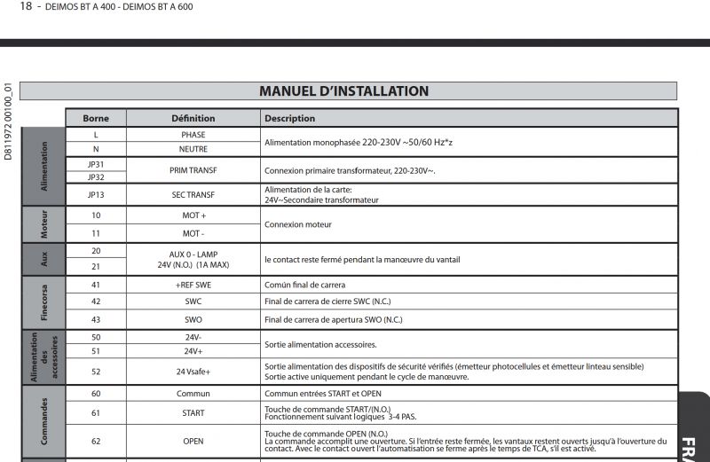

Bonjour merci pour votre réponse.
Sur ma notice la fiche 61 est l'ouverture piétonne et la 62 l'ouverture totale.
Par contre les 2 fils du ezviz partent d'un bornier + et -.
Le+ va au 60 ou 62 vous avez une idée ?
Dept : Ariege
Bonjour, oui c'est bien cela le câblage.
Tu peux vérifier au multimètre, pour te rassurer.
Le Visio EZVIZ c'est un contact sec, c'est une mauvaise appellation avec + et -.
j'ai fait ce montage, avec portillon gâche électrique + portail électrique, les deux commandé via mon visio EZVIZ
Tu peux si tu as l'option portillon ou gâche électrique l'utiliser pour l'ouverture piéton via un relais sur ton EZVIZ.

Câbler ton visio EZVIZ te permettra d'ouvrir a distance sans te mouiller en l'absence de portillon.
Perso c'est bien pratique quand mon postier a un gros colis a me déposer et qu'il y a personne, cela me permet de lui ouvrir a distance.
Bornes 60 et 62 selon la docs pour l'ouverture totale.
Tu peux prendre un bout de fils électrique et faire un pont (impulsion) entre ces bornes pour essayer.
