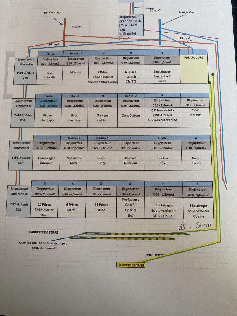

j'ai finalisé mon tableau electrique puissance 12Kva, la j'attaque la partie du tableau secondaire qui va alimenter un cellier
dans ce cellier, il y aura
 -Interrupteur différentiel type A 30mA 63A
_ le radiateur electrique 2000W avec IDF dédié (Salle de bain)
- un chauffeau electrique
-une chaudière à gaz
- prise 6
je voudrais alimenter mon câble directement sur les borniers du tableau principal, j'hésite entre du 10mm2 ou du 16mm2
quand pensez vous

Le vrai critère c'est la protection du câble, pas seulement la puissance. Ton câble d'alimentation doit être protégé par un disjoncteur placé à son origine dans le tableau principal, et ce disjoncteur doit être calibré pour la section du câble, du 10 carré avec un 40 A, du 16 carré avec un 63 A.
Gaffe à un piège classique, l'interrupteur différentiel 63 A que tu prévois dans le tableau secondaire ne protège pas du tout le câble d'alimentation, c'est juste son calibre qui fait croire le contraire.
Additionne ce que tu vas réellement mettre derrière, le chauffe eau, le radiateur 2 kW, tes six prises et la partie électrique de la chaudière, ça te donne le calibre du disjoncteur et c'est lui qui fixe la section.
Regarde aussi la longueur de la liaison, plus c'est long et plus la section doit monter pour limiter la chute de tension, et pense à la terre de même section que les phases sinon tu devras tirer un fil de plus.
Dernier détail, du 16 carré se serre mal dans les bornes d'un inter différentiel, donc si le 10 suffit tu t'évites une belle galère au moment du raccordement.

Il vous faut obligatoirement un disjoncteur au départ du câble.
- 40A maxi pour du 10²
- 63A maxi pour du 16²
En supposant une longueur de liaison raisonnable (moins de 30m)
Attention au chauffe-eau électrique qui peut tirer beaucoup.
Si vous parlez sur l'hypothèse 10², un ID 40A suffira.
Donc en synthèse ce qui est pertinent :
- 9kW maxi : disj 40A --> 3G10² --> ID 40A
- 14kW maxi : disj 63A --> 3G16² --> ID 63A

la liaison entre le tableau principal et le cellier est de 8 metres
je pensais que mettre mon cable directement sur le bornier principal, m evitait de rajouter un disjoncteur
