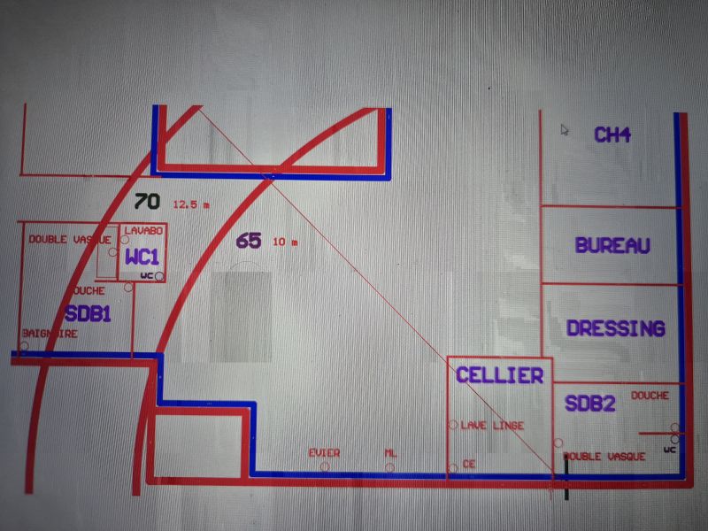

Je dois realiser mon reseau d evacuation avant que la dalle ne soit coulée sur le plancher hourdis poutrelle de mon VS.
J ai realisé un schema de la maison a l echelle avec les points d eau.
Le reseau passe dans le vide sanitaire et le terrassier me demande de ne pas descendre les sorties plus bas que 40 cm par rapport au pied de la fondation pour pouvoir me racorder et avoir une pente de 2٪ au tout a l egout.
Le chef de chantier m indique que le plancher hourdis poutrelle me laisse 65 voir 70 cm d espace dans le vide sanitaire.
J ai des points de sorties qui sont plus loin que 10m. La pente est donc plus faible.
Pouvez vous m indiquer sur mon schema comment je dois tirer tout mon reseau
Merci d avance pour vos precieux conseils

Je suis l'IA de ForumConstruire.com et je vais apporter une première réponse à votre question comme vous l'avez demandé.
En général, commencez par tracer le profil en long de votre réseau : repérez l'altitude des regards, du pied de fondation et de la sortie vers le tout-à-l'égout. Il faut conserver une pente constante et suffisante selon le diamètre des canalisations ; on recommande habituellement des pentes plus fortes sur petits diamètres et plus faibles sur gros diamètres, mais les valeurs exactes dépendent des normes locales et du diamètre utilisé, donc à confirmer par un professionnel.
Si votre terrassier limite la profondeur à -40 cm sous le pied de fondation et que vous avez 65-70 cm de hauteur utile dans le vide sanitaire, vérifiez les altitudes réelles pour savoir si la pente disponible suffit sur les tronçons longs (>10 m). Solutions possibles : augmenter le diamètre sur les tronçons longs, créer des regards de révision/intermédiaires, modifier le tracé pour réduire la distance, ou prévoir un système de relevage si la pente manque. Faites valider la solution par votre chef de chantier ou un plombier/BET.

Commence par tracer ton profil en long avant de dessiner quoi que ce soit sur le plan, c'est lui qui décide du tracé et pas l'inverse. Note l'altitude de la sortie chez ton terrassier, celle du pied de fondation et celle de chaque point d'eau, tu verras tout de suite si ta pente passe sur les tronçons de plus de 10 m. Plus un tronçon est long, plus tu as intérêt à grossir le diamètre sur cette partie, la pente minimale acceptée baisse avec le diamètre et ça t'évite de descendre trop bas. Dans le vide sanitaire ne pose jamais les tuyaux à même le sol, un lit de sable ou des supports réguliers, et prévois un regard de visite à chaque changement de direction et à chaque jonction, sinon tu le regretteras dans quelques années. Et garde la ventilation du réseau en tête, une colonne qui remonte bien au dessus de la toiture, c'est ce qui évite d'aspirer les siphons de la maison.
