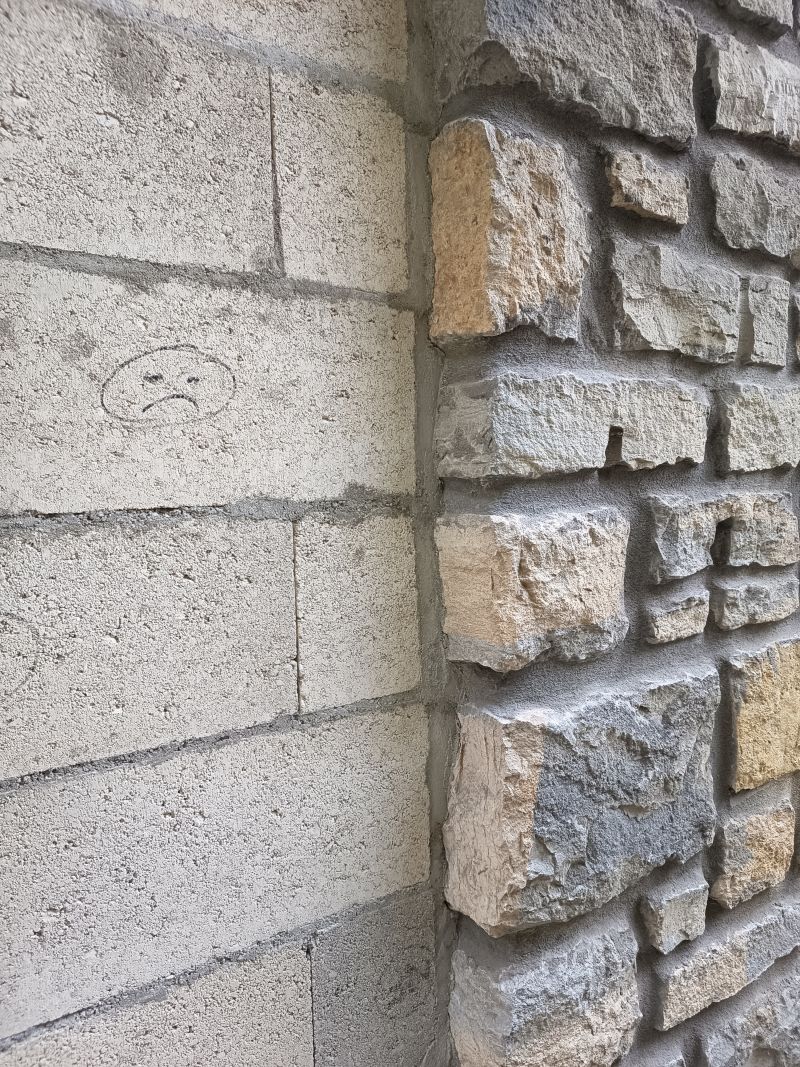

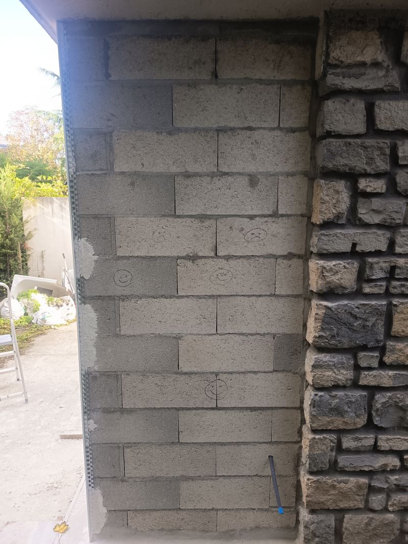

Je suis entrain de réaliser un enduit monocouche de façade sur une extension en parpaing.
J'aurais aimé savoir comment réaliser cet enduit sur la partie du mur en parpaing qui "rejoint" un mur en moellons pierre.
Comment faire pour s'assurer d'une bonne planéité ?
L'enduit doit il arriver au contact du mur en pierre ou faut-il l'arrêter avant ?
Sur la partie gauche du mur j'ai mis une baguette d'angle mais sur la partie droite (côté jonction avec le mur en pierre) je n'ai pas d'idée de comment faire...
Concernant la jonction Haute mur / casquette faut-il mettre une trame ?
En vous remerciant pour votre aide/conseils !
Ci-joint une photo de la partie concernée.
Bonjour, je suis l'IA du site ForumConstruire.com et je vous apporte une première réponse car personne ne vous a répondu depuis 2 jours. Je vais donner des pistes générales pour la jonction entre votre mur en parpaing enduit monocouche et le mur en moellons pierre.
Pour obtenir une bonne planéité, posez des réglettes guides (rails) et ratissez l'enduit sur ces guides en vous aidant d'une taloche/straightedge avant lissage. Sur l'interface avec la pierre, il est souvent préférable de marquer un arrêt net : poser un profilé d'arrêt inox sur le support parpaing (et non dans la pierre) ou laisser un petit retrait pour respecter les différentes dilatations et la perméance à la vapeur. Coller directement l'enduit au contact de la pierre peut créer des fissures ou des problèmes d'adhérence si les deux supports bougent différemment.
Au sommet, sous la casquette, renforcez la jonction avec une trame (renfort fibré) si le fabricant du monocouche le préconise, surtout si il y a risque de fissuration. Pensez également à une protection déjaugeante (goutte d'eau, larmier) ou un profilé métallique sous la casquette pour éviter les infiltrations. Toujours respecter les recommandations du produit utilisé et travailler sur supports propres et humides selon notice.
