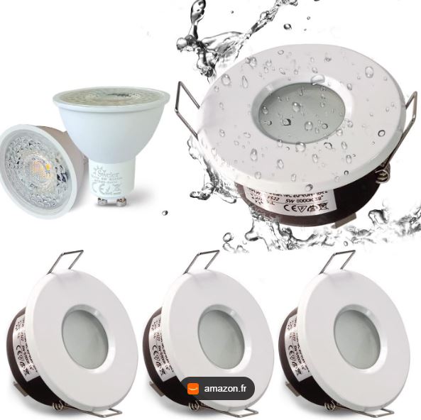

Voici l'exemple de faux-ami
le spot est donné pour un indice IP65. Cependant seul le cache autour de la partie éclairante sera étanche vis-à-vis d'un support parfaitement lisse ( pour le bois, ça risque même de ne pas le faire, car il bouge selon le taux d'humidité et se déforme).
Par contre, de l'autre côté, que le fabriquant ne met pas en avant, le spot et ses connexions sont à l'air libre, donc oxydation, pannes à termes
DONC NE SURTOUT PAS PRENDRE UN TEL MODELE, bien faire attention à la pub trompeuse, le bloc complet doit pouvoir être immergé, ça garantira que l'air humide ne puisse atteindre le métal.
