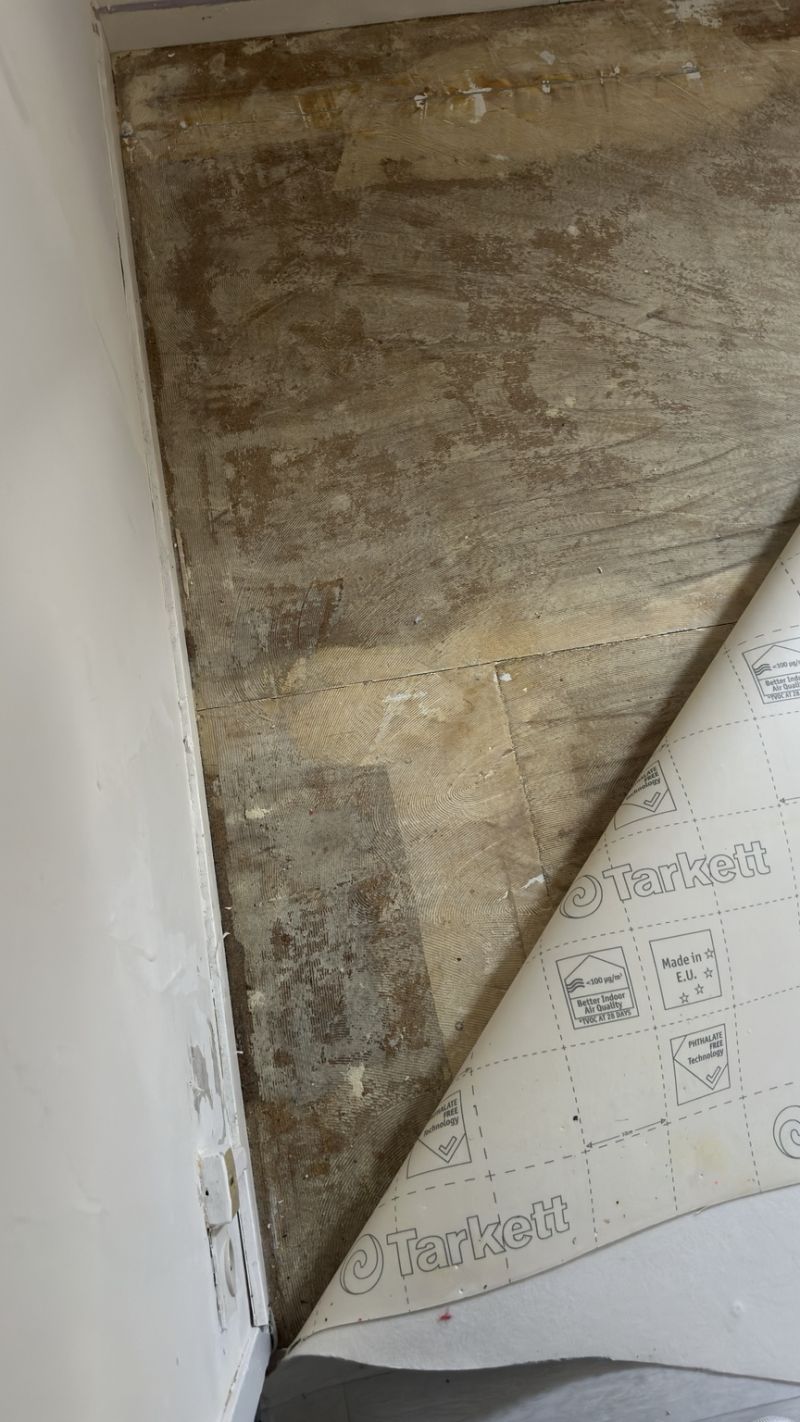

Je suis en train de refaire les sols de l’étage de ma maison, construite en 1993.

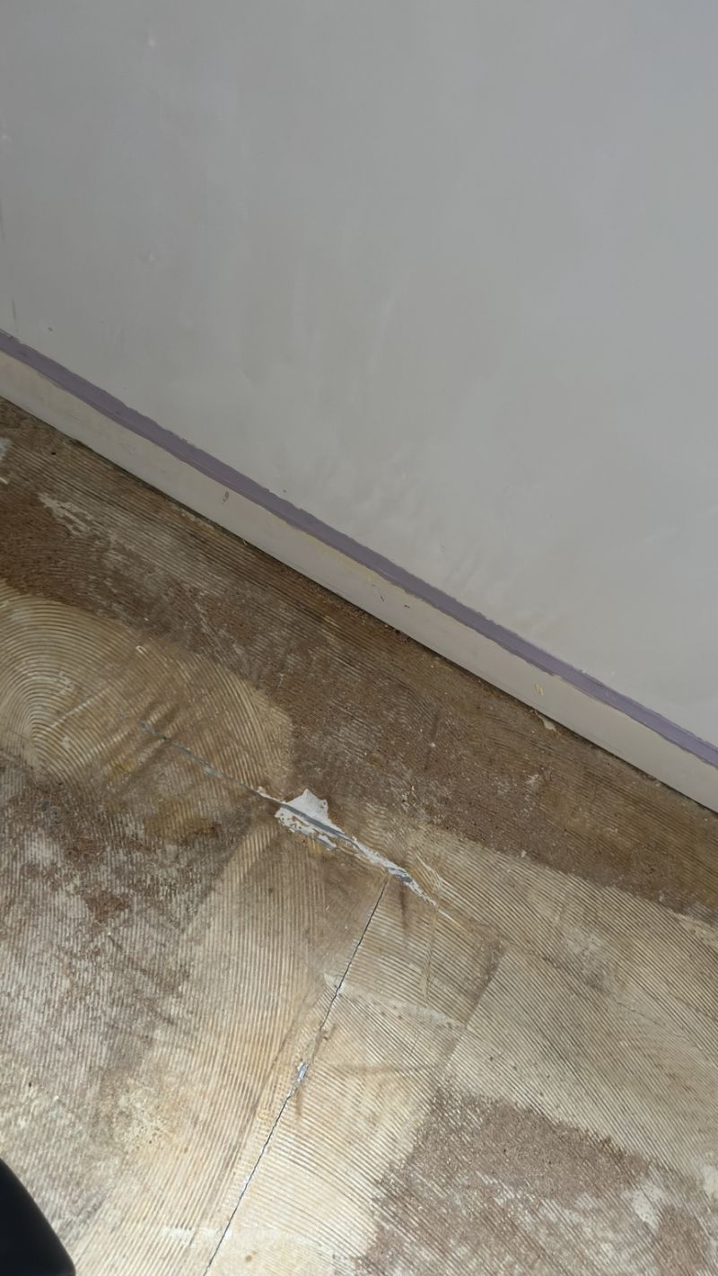

Sous le lino actuel, qui se retire très facilement et ne semble pas collé, j’ai découvert une ancienne couche beige/brune avec des traces de spatule crantée. Elle est bien en place et ne bouge pas, mais si je frotte avec le doigt, elle peut s’effriter légèrement.
Je me demande s’il s’agit simplement d’une ancienne colle de revêtement, d’un enduit de préparation ou éventuellement d’une colle pouvant contenir de l’amiante.
Le diagnostic amiante de la maison signale uniquement de l’amiante sur la toiture en fibrociment, mais je sais que le diagnostic de vente ne couvre pas forcément toutes les colles cachées.
Est-ce que quelqu’un a déjà vu ce type de support ? À quoi cela vous fait penser ?
Mon idée serait de ne pas y toucher davantage et de poser une sous-couche puis un parquet stratifié flottant par-dessus.
Merci pour vos avis.

L interdiction de l amiante date de 1997
Il est donc possible que cette fille en contienne
A l oeil il est impossible d établir ou non la présence d amiante. Il faut un prélèvement.
Maintenant si vous recouvrez sans poncer il n y a pas de risque particulier.

D'accord merci de votre retour
j'ai pour projet de poser du parquet par dessus avec une sous couche sans toucher au sol du coup juste retirer le lino existant
