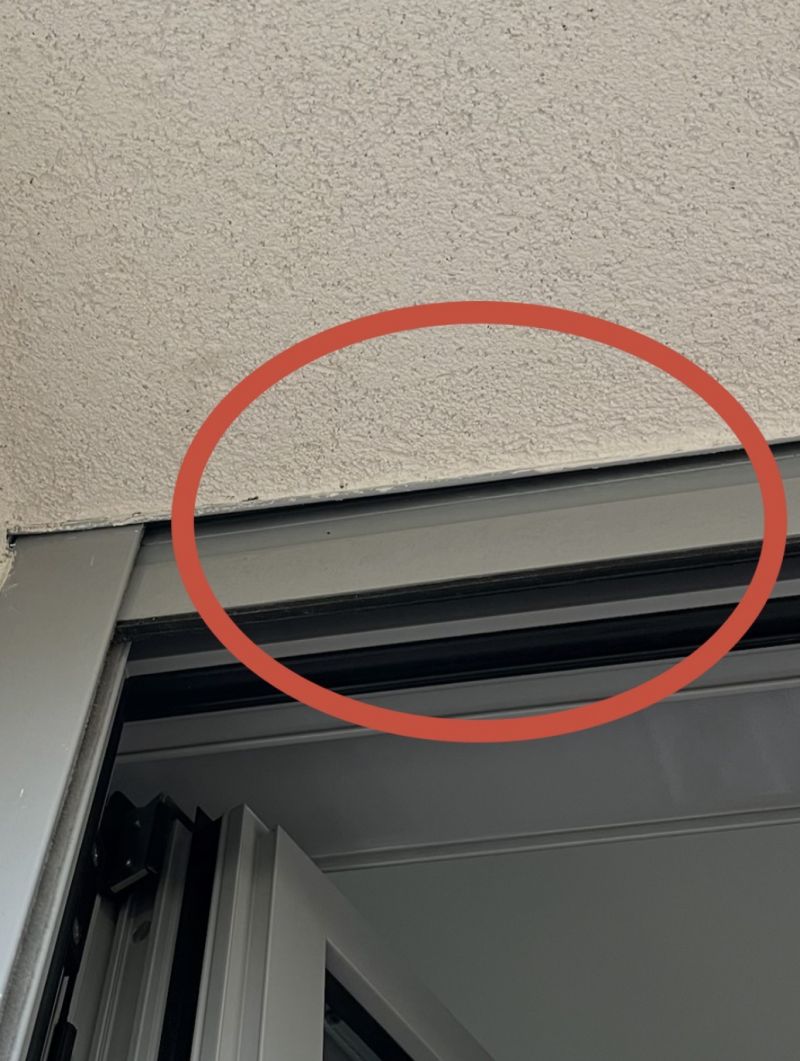

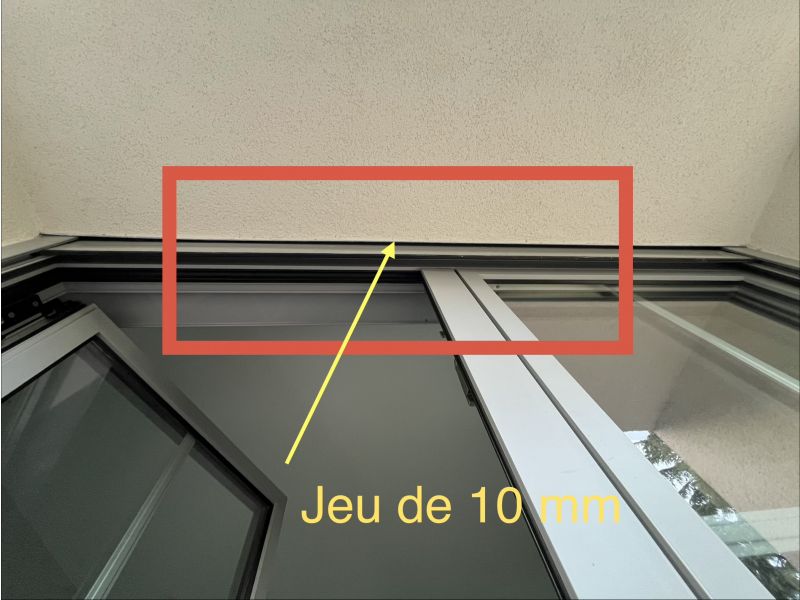

Nous avons constaté un jeu important entre le tablier et le caisson de nos volets roulant. Ce jeu est un passage au vent et aux insectes. Le jeu est supérieur à 10 mm  ( voir photo ) avez vous déjà constaté ce problème ?

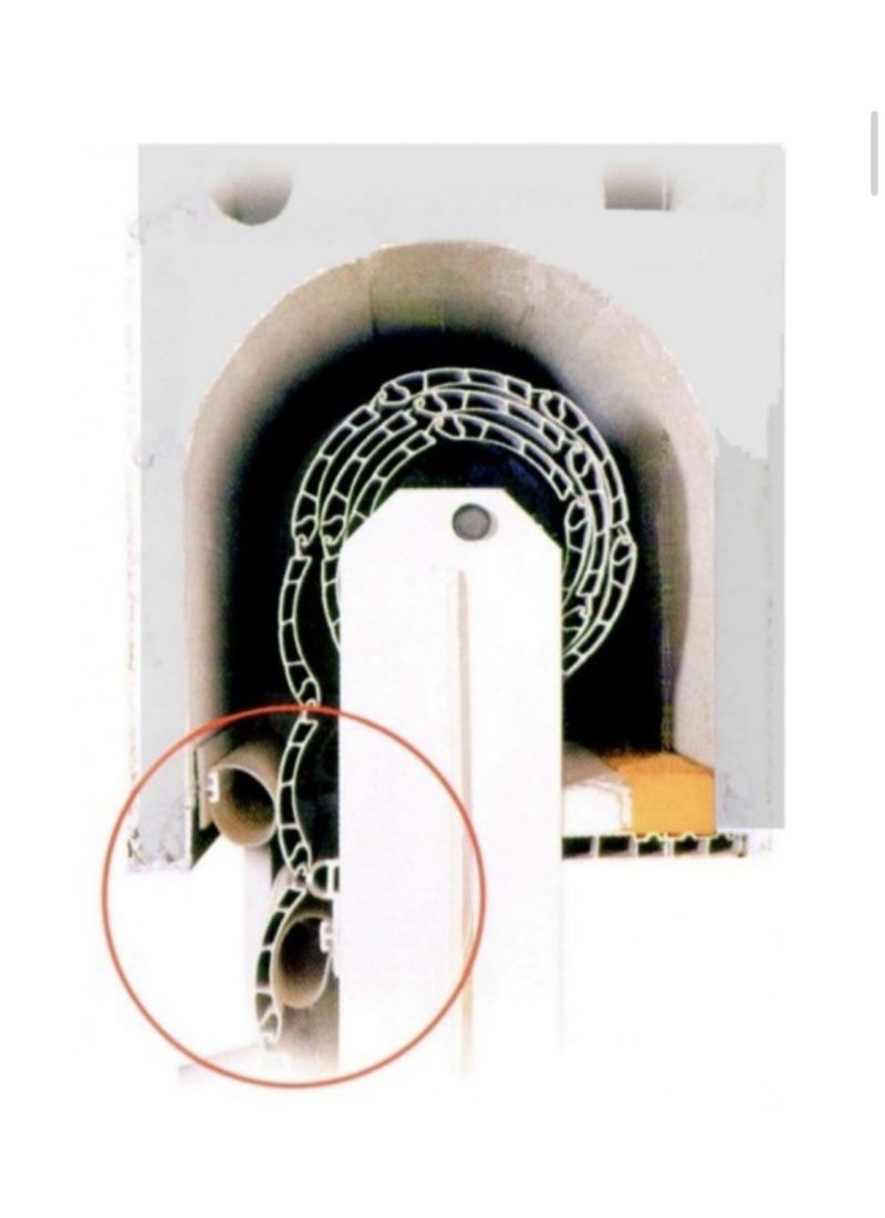

Ce passage communique directement dans le coffre du volet ce qui permet aux insectes de rentrer dans notre maison existe t’ il une solution pour réduire ce jeu ? Voici un une photo d une entreprise qui vends des produits pour réduire le jeu qu’en pensez vous ? Il s agit de tubes en silicone.

Un jeu de l'ordre de 10 mm laisse effectivement passer le vent et les insectes et n'est pas idéal. Plusieurs solutions simples existent pour réduire les passages d'air : bourrelets moussés ou rubans mousse auto-adhésifs, joints en caoutchouc (EPDM), brosse/sertissage anti-poussière, ou profilés tubulaires souples. Il faut choisir un produit compressible et résistant aux UV pour qu'il tienne dans le temps.
Les tubes en silicone peuvent convenir comme réducteur de jeu s'ils sont bien fixés et n'entravent pas le coulissement du tablier. En pratique, une brosse ou un joint spécifique volets roulants donné par le fabricant est souvent plus adapté car prévu pour le mouvement et l'usure. Si le jeu provient d'un mauvais alignement, d'un jeu des embouts ou d'une usure des lames, il est prudent de consulter l'installateur ou un artisan avant d'intervenir pour ne pas générer de dégâts ou un blocage.

comme dit l'IA qu'en pense votre installateur, l'avez vous contacté ?

Bonjour.
Votre situation qui est commune à tous les dispositifs de volets roulants appelle 2 remarques.
1) avec ou sans joint brosse, les insectes, araignées, punaises rentreront toujours.
2) La deuxième remarque, la plus importante, est qu' un joint, même faiblement en appui sur le tablier, empêchera le départ à la descente de ce dernier, la barre de charge étant insuffisamment lestée.

Bonjour Michel merci pour tes remarques.
Quelle solution s'offre à moi pour limiter ce jeu en ajoutant une pièce sur le coffre peut être ?
De même que pour la deuxième remarque très intéressante, je comprends qu il faut ajouter une pièce sur la lame du volet qui va jouer le rôle de butée, c est bien cela ?

Bonjour, Eh bien j'ai la même chose et on ne peut rien faire. Il faut un bon passage car selon l'enroulement le volet ne descend pas exactement au meme encroit. Et le coffre étant à l'intérieur, c'est un gouffre thermique, et c'est trè difficile à isoler. Il doit y avoir des entrées d'air sur ce coffre de volet roulant. Il existe une possibilité de filtrer l'air ce qui bloque les insectes.
s'inspirer de cette vidéo :
https://www.youtube.com/watch?v=OgZqOi-6RmI
S'il passe de l'air autour du coffre intérieur de volets roulants , à l"intérieur, jointer avec du silicone maçonnerie.
