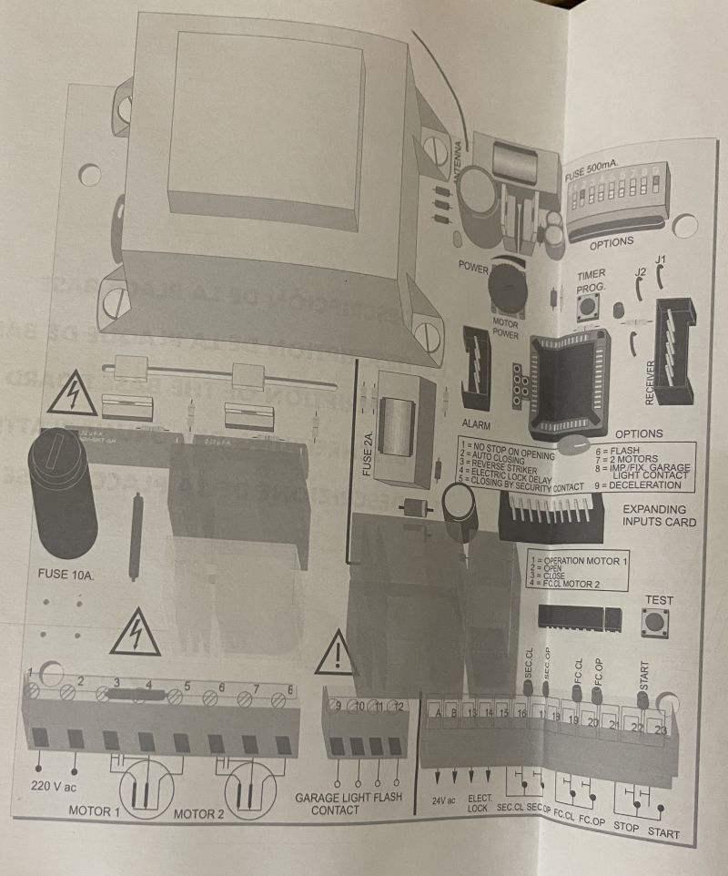

Bonjour. J'ai un moteur de portail de la marque FAAC. C'est le modèle 402 compact.
On m'a dit que la carte électronique est à remplacer.
Savez-vous laquelle c'est ? D'après le site https://www.faac.fr/produits/402-operateur-hydraulique-230v
c'est E045S ou E145S. Est-ce que c'est celles-ci ? Si oui, laquelle choisir et où puis-je la commander ?
Voici également une photo du manuel, avec un schéma de la carte électronique je pense.
Merci pour votre aide.

Jean147 a écrit:On m'a dit que la carte électronique est à remplacer.
C'est qui "on" ?
C'est quoi les symptômes de la panne ?
À minima les fusibles ont été contrôlé ?
Sur ta carte actuelle, il doit y avoir une référence, soit côté composant, soit en face arrière.
La EO45 est plus standardisée...
https://faac-distribution.fr/electriques/1751-platine-electr[...]electronique-e045s.html
Mieux vaut appeler le site pour se faire confirmer la compatibilité

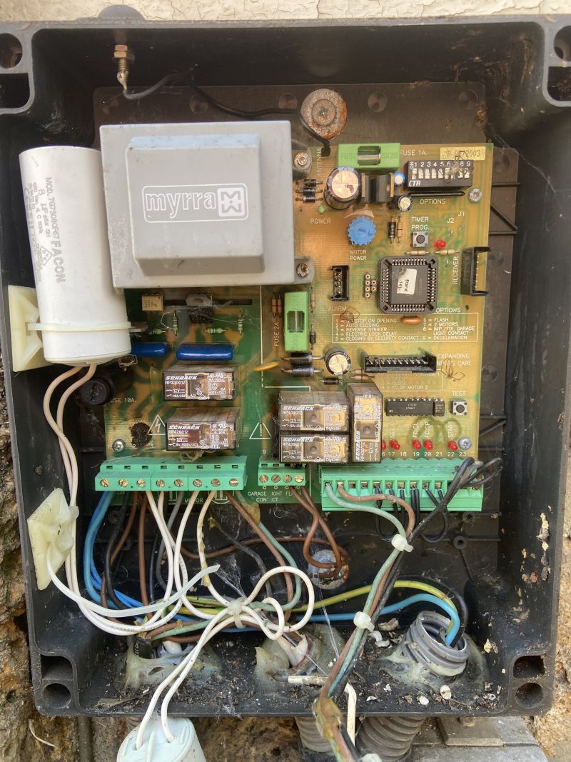

J'ai pris une photo de la carte à l'intérieur.  Qu'en pensez-vous ? Où puis-je trouver la même ? Ou si je peux en mettre une autre à la place, laquelle ? Merci

Si tu ne réponds pas à mes questions, ça ne me donne plus trop l'envie de t'aider...
Jean147 a écrit:Qu'en pensez-vous ?
J'en pense que c'est "la guerre des tranchées" dans ce coffret !
- présence d'insectes morts
- présence de toiles d'araignée
- présence de cocons, de déjections, etc...
Tout cela est propice à provoquer des courts-circuits
Un bon nettoyage s'impose
- du coffret
- de la carte recto et verso (il faut donc la démonter)
Puis boucher toutes les entrées possibles, probablement au niveau du passage des câbles, puis mettre une grille d'aération en point haut (je fais ça avec moustiquaire inox et pare-pluie extérieur)
