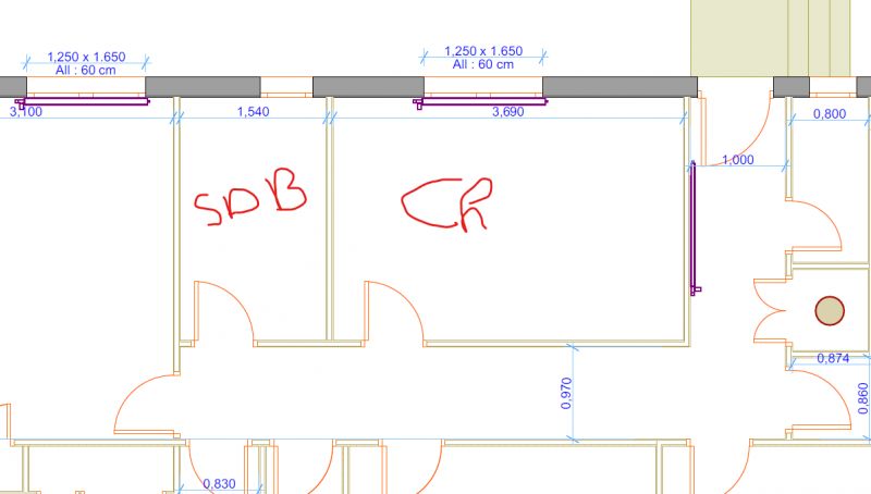

Mon conjoint et moi-même sommes en train d'acheter une première maison à rénover. Nous allons refaire la salle de bain et les toilettes entièrement. Les toilettes seront déplacés de leur emplacement existant. J'aimerais votre avis sur l'agencement de la salle de bain et des toilettes s'il vous plaît

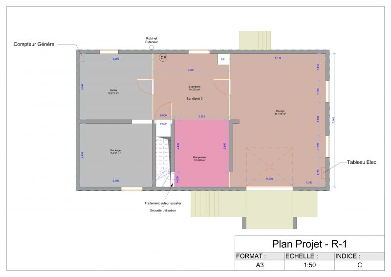

La maison est en R avec les pièces à vivre et avec un R-1 en sous-sol semi-enterré qui fait office de garage. Les réseaux traverseront donc la dalle béton. Je vous joint des plans existant et projet. On va casser la SDB existante et une chambre pour créer une nouvelle salle de bain plus grande, des toilettes et un placard pour la cuisine.
R existant :
R projet :

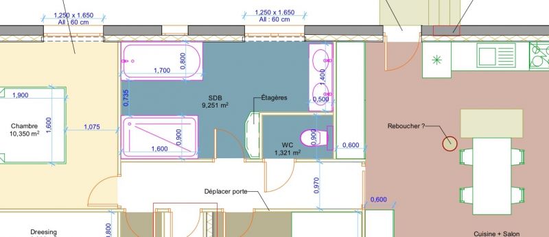

Nous sommes obligés de mettre les toilettes de ce côté de la SDB à cause des évacuations d'eau usées. La grosse problématique c'est les fenêtres... On a une petite fenêtre en hauteur qui pose aucun soucis et une grande fenêtre de 1,20 m de large avec une allège de 0,60 m... c'est très bas... Que pensez-vous du plan fait par notre maître d'oeuvre ? Avez-vous des idées ? On aimerait avoir des rangements également... Je trouve dommage d'avoir autant d'espace (9 m2) et finalement pas de rangement...
Merci beaucoup de votre temps

Le plan de votre maître d'oeuvre tient la route, et 9 m² pour une salle de bain c'est confortable. Quelques idées en vrac.
Pour la grande fenêtre avec son allège à 60 cm, il y a deux options assez simples. Soit vous en profitez pour mettre la baignoire juste dessous : c'est un classique, une baignoire fait à peu près 55-60 cm de haut, donc le rebord de fenêtre arrive pile au-dessus, et vous prenez votre bain avec la lumière du jour. Il faut juste une tablette carrelée en légère pente vers la baignoire, et un vitrage opaque ou sablé en bas pour l'intimité. Soit, si ça vous gêne vraiment, vous montez un petit muret devant la fenêtre jusqu'à 90 cm-1 m, et le dessus fait une étagère pour les serviettes et les produits.
Petite remarque au passage : vous êtes au-dessus d'un sous-sol semi-enterré, donc côté extérieur la fenêtre est peut-être assez haute par rapport au sol. Avec une allège à 60 cm, ça vaut le coup de demander à votre maître d'oeuvre si un garde-corps ou un vitrage feuilleté en partie basse est nécessaire, surtout si vous changez les fenêtres de toute façon.
Pour les rangements, vraie question avant tout : vous prenez souvent des bains ? Parce qu'avoir baignoire ET douche dans 9 m², ça mange beaucoup de place. Si la baignoire sert deux fois par an, une grande douche à l'italienne plus une colonne de rangement toute hauteur à côté de la porte, ça change la vie. Si vous gardez les deux, pensez à une niche maçonnée dans le mur de la douche pour les flacons, et à un meuble sous vasque à tiroirs plutôt qu'à portes, c'est bien plus pratique.
Et dans les WC, si vous avez la place, un petit lave-mains d'angle, vous ne le regretterez pas.

Merci pour vos conseils. Honnêtement, je réfléchis vraiment à cette histoire de baignoire sous la fenêtre. La baignoire sera mise dans un second temps des travaux normalement mais elle pourrait aussi ne pas voir le jour. Pour vous une douche à l'italienne c'est plus que 1m60 ? Pour nous, la douche était à l'italienne
Pour la grande fenêtre, on a une maison derrière en R+1, ils auront vu direct dans la SDB mais on change la petite fenêtre mais pas la grande. On voudrait mettre un filtre qu'on colle dessus qui rend opaque, je pense que ça se fait ? je me suis pas encore renseignée sur ce sujet.
Les rangements c'est important car dans notre appartement, on a aucuns rangements et c'est étalé dans toutes les pièces... Au vue de la configuration ce serait donc soit baignoire, soit rangement donc... Honnêtement, si on faisait pas de baignoire, il y a un monde où la SDB devient plus petite pour permettre à la cuisine d'avoir un cellier sinon... Je vais y réfléchir de nouveau avec mon conjoint, merci beaucoup
Pour le lave-main c'est une bonne idée, les toilettes font 1,50 m de long c'est suffisant d'après vous ? Ce sera un WC suspendu

Pour la douche, 1m60 c'est déjà une belle douche à l'italienne, pas de souci. Le confort tient surtout à la largeur (90 cm c'est bien, 1 m c'est encore mieux) et à une paroi fixe assez longue pour ne pas inonder la salle de bain, 1m20 environ. Petit truc à anticiper : pour une vraie douche de plain-pied, il faut de la hauteur pour faire la pente vers le siphon. Soit la chape est un peu plus épaisse, soit vous partez sur un receveur extra-plat posé au sol. Bonne nouvelle quand même, comme l'évacuation traverse la dalle vers le garage, le siphon peut descendre directement en dessous, c'est plus simple que dans beaucoup de maisons.
Pour la fenêtre, oui, les films dépolis ou sablés se trouvent facilement, ça se pose à l'eau et c'est pas cher. Prenez-en un prévu pour salle de bain, à poser côté intérieur. Et comme c'est du double vitrage, vérifiez sur la notice qu'il est compatible, surtout si la fenêtre prend le soleil en plein. Certains films foncés peuvent faire chauffer la vitre, les dépolis clairs posent beaucoup moins de problème.
L'idée du cellier, honnêtement je la trouve très bien, surtout si vous manquez de rangements aujourd'hui. Le seul bémol, c'est la revente : une baignoire, ça plaît aux familles avec enfants. Mais si vous comptez y rester longtemps, faites-vous plaisir avec ce qui vous sert au quotidien.
Et pour les WC, 1m50 de long avec un suspendu, c'est largement suffisant. Le plus malin, c'est souvent un petit lave-mains posé sur le côté, ou même intégré au-dessus du coffrage du bâti-support, ça ne prend presque pas de place.

Pour le meuble vasque, honnêtement je suis plutôt de votre avis. Sous la fenêtre, le souci c'est qu'on ne peut pas mettre de miroir devant. Et la lumière la plus agréable pour se maquiller ou se raser, c'est celle qui vient de côté, pas de face. Sur le mur perpendiculaire, à côté de la fenêtre, vous avez justement ça. Et en plus, si la vasque est près de la douche, les évacuations sont regroupées, c'est plus simple pour le plombier. Avec un miroir éclairé au-dessus, vous ne manquerez pas de lumière.
Et puisque vous pensez au vieillissement, un petit truc qui ne coûte presque rien maintenant : demandez qu'on mette des renforts dans les cloisons autour de la douche et des WC (une planche ou une plaque renforcée derrière le placo). Le jour où vous voulez une barre d'appui ou un siège rabattable, vous pourrez la fixer solidement sans tout casser.
Pour les devis, avant de les redemander, prenez le temps de lister noir sur blanc ce que vous voulez : dimensions de la douche, receveur extra-plat ou carrelée, type de meuble, robinetterie, etc. Comme ça, tous les artisans chiffrent la même chose et vous pourrez enfin comparer.

En fait j'hésitais entre le meuble vasque à cet emplacement avec la grande fenêtre que notre MOE propose et l'emplacement perpendiculaire à la petite fenêtre. Vous pensez quelle solution serait la meilleure ? C'est pas bizarre d'entrer dans une salle de bain avec l'évier au fond à droite de la SDB cachée derrière le mur des toilettes ? Je me pose ce genre de questions, c'est difficile de visualiser en fait
Vous avez raison pour les renforts... Je me disais qu'on devait en demander un derrière le meuble vasque justement mais pourquoi pas derrière la douche et à côté des toilettes. C'est des éléments qui sont censés être indiqué dans le devis du plaquiste ? Actuellement, il ne fait pas mention de renfort dans son devis justement
Nous allons lister l'ensemble des éléments alors, merci beaucoup... Initialement, on s'attendait à faire ça avec notre MOE car on a payé une plus value pour qu'elle nous aide dans le design du logement mais on nous a dit de regarder les références du devis et de voir si ça nous allait... Donc effectivement, on va tout lister et définir nos envies merci beaucoup ! ça me donne de quoi m'occuper ce dimanche

Honnêtement, je pencherais pour votre idée, le meuble vasque sur le mur perpendiculaire à la petite fenêtre. Une vasque, c'est ce qu'on utilise le plus souvent dans une salle de bain (se laver les mains, les dents, se maquiller), donc l'avoir proche de l'entrée, c'est plus naturel que de traverser toute la pièce pour l'atteindre derrière le mur des WC. La seule chose à vérifier avec le plombier, c'est le passage des évacuations : parfois la proposition du MOE vient juste de là. Si ça passe des deux côtés, faites-vous plaisir.
Pour visualiser, un truc tout bête : quand la pièce sera vide, tracez les meubles au sol avec du scotch de peintre, à la bonne taille. Vous entrez, vous faites les gestes du quotidien, et vous sentez tout de suite ce qui cloche. Sinon, des logiciels gratuits comme Sweet Home 3D permettent de se balader dans la pièce en 3D, c'est assez parlant.
Pour les renforts, oui, normalement ils devraient apparaître dans le devis du plaquiste, avec leur emplacement. Demandez-lui d'ajouter une ligne derrière le meuble vasque, autour de la douche et à côté des WC. Et un réflexe à avoir : prenez des photos avec un mètre ruban avant qu'il ferme les cloisons. Dans dix ans, vous saurez exactement où percer.
Et pour votre MOE, si vous avez payé une plus-value pour l'aide au design, n'hésitez pas à leur demander un vrai rendez-vous avec votre liste en main. C'est justement ce pour quoi vous les payez.

Pour l'agencement de la salle de bain, on a bien réfléchit on va partir sur une douche carrelée au niveau de la grande fenêtre qui fera toute le rectangle / carré avec une paroi vitrée fixe pour cloisonner... On verra avec l'ouverture de la fenêtre quel type et taille on prend. Ça répond plus à nos envies et on trouve que ça permet de mieux profiter de la SDB on verra si on a froid mais je pense que ça ira

Belle idée la douche sous la fenêtre, avec la lumière du jour c'est vraiment agréable. Il y a juste quelques détails à bien anticiper, parce qu'une fenêtre dans une douche, c'est l'endroit où l'eau va chercher à passer.
Le plus important, c'est l'étanchéité autour de la fenêtre. Demandez au carreleur de remonter le système d'étanchéité sous carrelage (la sous-couche type SPEC) sur les tableaux de la fenêtre et sous l'appui, pas seulement sur les murs. Et faites carreler l'appui avec une légère pente vers la douche, pour que l'eau ne stagne jamais contre la menuiserie. Si votre fenêtre est en bois, elle n'aimera pas du tout les éclaboussures. En PVC ou alu, ça passe sans souci.
Pour l'ouverture, une fenêtre oscillo-battante, c'est idéal dans une douche : vous aérez en position basculée sans que l'eau rentre et sans rien dégager devant. Et comme vous aurez un sol mouillé et une allège assez basse, c'est encore une raison de bien vérifier le vitrage de sécurité en partie basse si vous la changez un jour.
Pour le miroir, c'est tout à fait faisable de le brancher vous-même, courant coupé, sur l'attente que l'électricien laissera. Le plus simple : donnez-lui dès maintenant la référence du miroir et la hauteur où vous voulez le fixer, comme ça il met la sortie de câble pile derrière, et vous n'aurez rien à bricoler.

J'éviterais la douche devant la fenêtre. C'est vraiment une drôle d'idée. J'ai envie d'écrire t je le fais : une belle connerie.
Effectivement les risques d'infiltration sont énormes, surtout avec une allège à 60. Vous allez couper la vue, perdre en luminosité.
Placer des rangements, beaucoup, sur votre plan de base est simple, très simple.
C'est bizarre de ne rien proposer, de trouver toutes les idées excellentes (après, si cela ne vous dérange pas de discuter en mode IA, c'est très bien).
Deux grandes colonnes (pas des meubles, mais réalisées par le plaquiste puis carrelées - du bon côté - : une entre la baignoire et la douche. Une autre entre la fenêtre et la baignoire.

Ce n'est pas la fenêtre qui va moisir mais, un jour, proche ou lointain, il et possible que l'eau s'infiltre.
Alors votre isolant va perdre son efficacité, le placo va moisir, le carrelage sera alors collé sur un support instable...manquerait plus que la mérule pointe le bout des ses rhizomes.
C'est le scénario catastrophe, le risque existe malgré tout.
Est-il raisonnable de prendre ce risque alors que la pièce permet d'autres aménagements?
