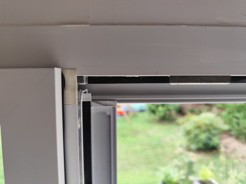

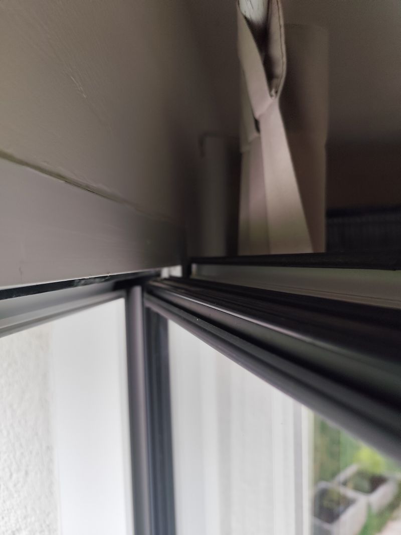

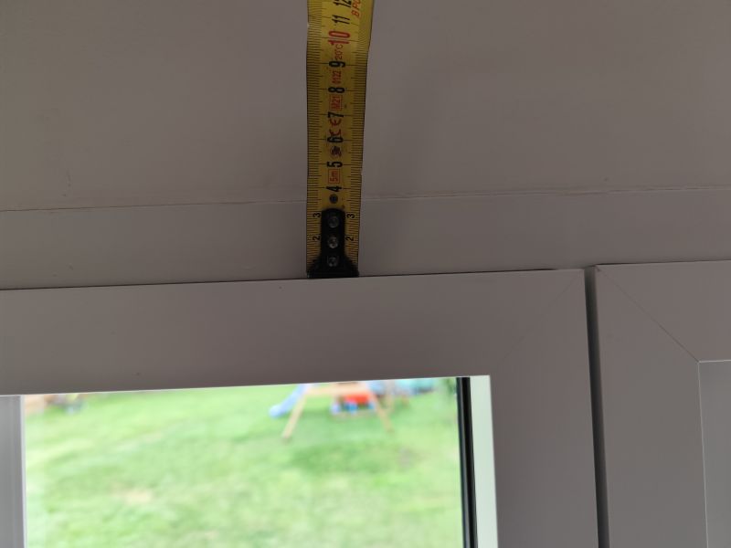

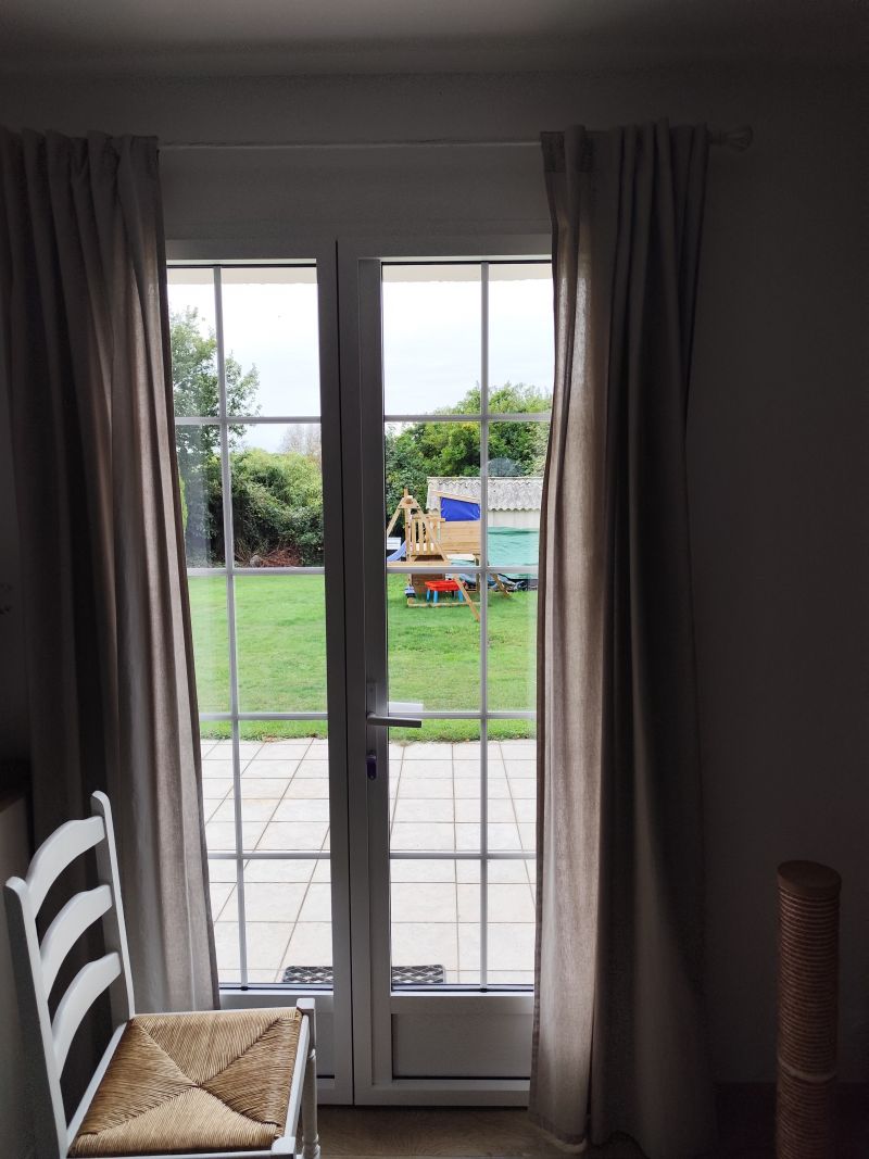

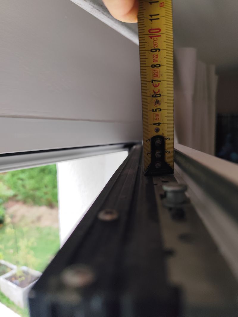

Lors de l'achat de notre maison nous avons changé toutes nos menuiseries par des menuiseries KLine aluminium. Après l'installation de notre vmc quelques temps après nous avons constaté que ça sentait '' le conduit de cheminée '' dans le salon. Effectivement, l'entreprise qui a installé les menuiseries n'ont pas pris soin de nous demander quant à l'installation d'entre d'air stratégiquement placées sur les menuiseries. La maison est donc en dépression depuis l'installation de la vmc et donc, l'air vient d'où il peut. Ma question est la suivante. D'après ces photos est-ce qu'une installation d'entrée d'air est possible sur la menuiserie sachant que ça me semble très petit. De plus, n'est telle pas dans l'obligation d'installer ces fameuses entrées d'air conformément au dtu ou normes RGE ( label que l'entreprise a)

Bonjour.
Sur votre menuiserie alu à ouvrant caché serie KL-FP (pour Frappe performance) la réalisation d'une adaptation d'une grille Nicoll, Anjos... est possible "in situs", l'operation est délicate mais à la portée d'un bon professionnel de l'aluminium.

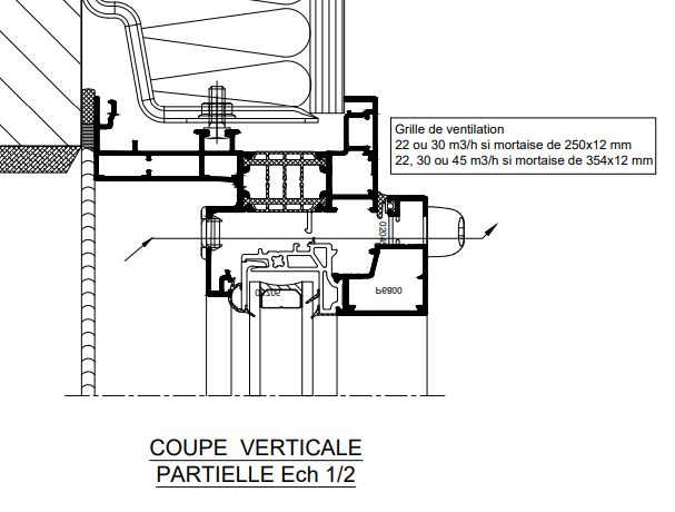

Voici en coupe verticale le principe :
Merci pour votre message. J'ai retrouvé cette même documentation dommage qu'il n'y ait pas de cote. Ayant des bonnes bases de menuiserie j'aurai pu rentrer l'installation moi même mais je vais certainement étudier le tout plus en profondeur
