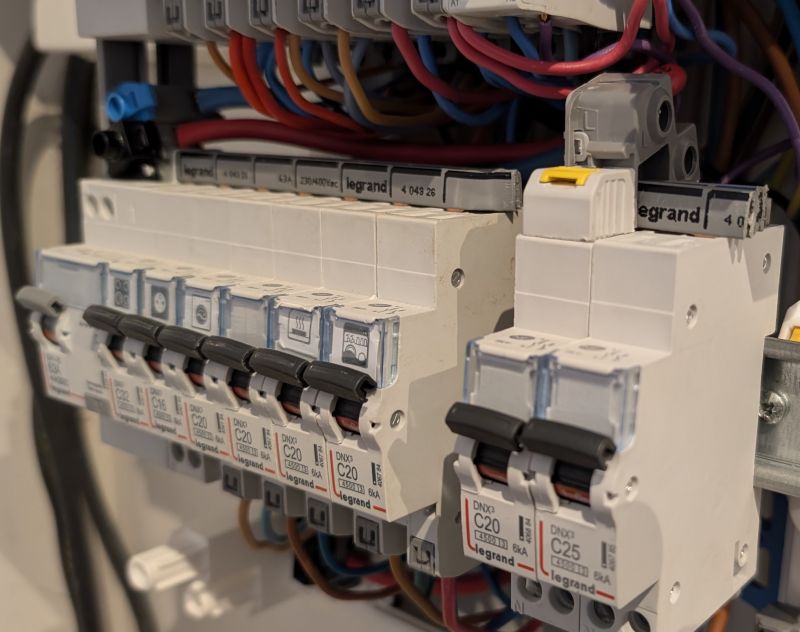

J'ai ajouté un disjoncteur pour un tableau secondaire que j'ai ponté avec un autre disjoncteur. Ils sont alimentés en 16mm2 par le peigne vertical du tableau.
Je me pose la question de la validité de mon montage.
Q1 : est ce bon d'avoir un seul conducteur depuis le bornier pour 2 disjoncteurs? Je ne vois pas le risque donc je me permets de poser la question.
Q2 : mes Disjoncteurs sont a vis , y a il une autre méthode plus élégant que ce que j'ai fait pour le pontage c'est a dire : alimentation en 16mm2 puis pontage avec un peigne. Je voudrais éviter de rajouter un bornier juste pour cela.
Voici la photo du pontage
Je vous remercie par avance.
Cordialement

Q1 réponse : bien , pas de contre indication
Q2 réponse : ce que vous avez fait est bien , du 10mm² aurait convenu aussi si ce sont des 20A

Merci Poiluu. J'ai pris du 16 mm2 car je pensais que comme le dab est de calibre 60a ,les protections en dessous devait être connectées en consequence ( même si en aval c'est limité a 20a+20a par les disjoncteurs). Mais cette règle de dimensionnement est peut être différente lorsque l'on reste dans le tableau ?
Messages : Env. 60
Pour ce qui est de la surcharge ,c'est protégé par les protections aval
pour ce qui est des court circuits , c'est protégé par l'amont du tableau
vu la longueur du circuit il n'est pas sujet à des agressions particulières
Un truc , où se trouvent les différentiels pour vos deux circuits ??????
pour alimenter un autre tableau , bon  on peut admettre selon la constitution du dit tableau , mais l'autre disjoncteur ????

Les deux disjoncteurs allimentent chacun un tableau secondaire aillant leur propre différentiel en tête de chaque tableau. Ceci afin d'éviter le chainage de protection différentielle.
Il ya donc en amont de ces Disjoncteurs seulement le DaB.

Bonjour, peut-on avoir une photo du départ de l'alimentation en 16mm²?
16mm² en rigide ou souple ?
Pourquoi passer par des disjoncteurs pour alimenter les tableaux secondaires au lieu d'amener le 16mm² directement aux différentiels des tableaux secondaires ?
Les départs de vos disjoncteurs ne semblent pas en grosse section (2.5mm²?), pourquoi ne pas repartir en 10 ou 16mm² ?

C'est du 16mm2 rigide, les départs sont en 6mm2.

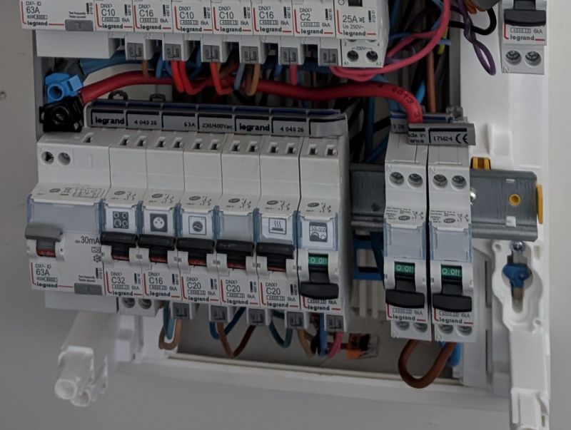

Voici la photo avec les départs sur le peigne vertical :
Pourquoi pas du 16mm2 jusqu'au tableau secondaire :
- Surcout : je n'ai pas besoin d'une telle puissance ( tableau piscine pour l'un et tableau pour un pièce avec SDB pour l'autre.)
- praticité j'ai du tirer du 3g6mm2 dans les gaines existantes et croyez-moi que le 10mm2 ou le 16mm2 ne serait pas passé.

Vous auriez pu prendre des disjoncteur à connexion auto/vis (réf 406812 en 32A), ce qui vous aurait permis d'utiliser une borne de raccordement 405207 prévue pour cet usage :
Parce que la norme dit qu'il faut obligatoirement un disjoncteur au départ du câble vers un tableau divisionnaire (paragraphe 10.1.4.7.2)

Carminas a écrit:Bonjour
Vous auriez pu prendre des disjoncteur à connexion auto/vis, ce qui vous aurait permis d'utiliser une borne de raccordement 405207 prévue pour cet usage :
Ha,merci ! Si j'avais su ! C'est effectivement plus propre, il me reste deux 20a en auto je vais voir si le jeux en vaut la chandelle ( car le bornier a l'air de couté le prix d'un Disjoncteur ).
J'ai trouvé cette référence aussi LEGRAND Borne de raccordement 1P à languette 1x 4mm² à 25mm² - 404905 qui serait adapté au disjoncteur a vis/cage.

Pour le 404905, voir s'il y a la place d'en mettre 2 côte à côte avec seulement 2 disjoncteurs

Effectivement les 2 404905 ne peuvent pas cohabiter sur le même disjoncteur. Je vais partir sur le 405207 j'aurais la conscience tranquille.

Peut être qu'en mettant un à l'extrème gauche avec fil qui part vers la gauche et l'autre à l'extrème droite avec fils qui part vers la droite cas passe ?

Oui mais j'ai prévu de mettre un disjoncteur 63a avec départ en 16mm2 ( dans le cadre de l'ajout d'une installation solaire juste au dessus du 2 ème donc j'ai peur que ça soit trop encombré.

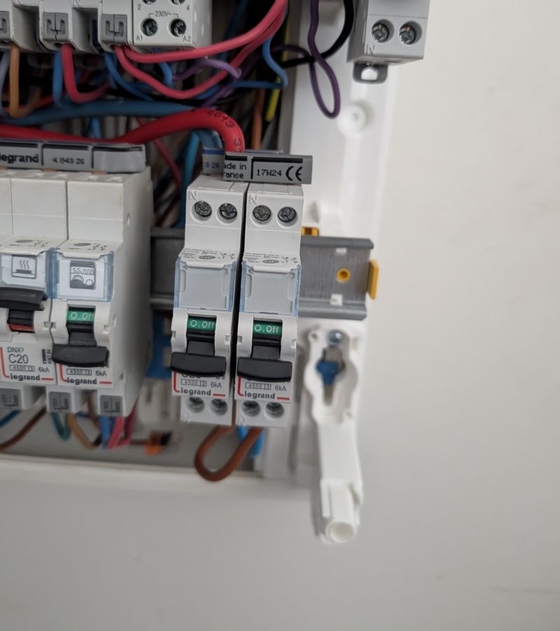

Et voilà le tout en place.
Merci pour votre aide.
Cordialement.
