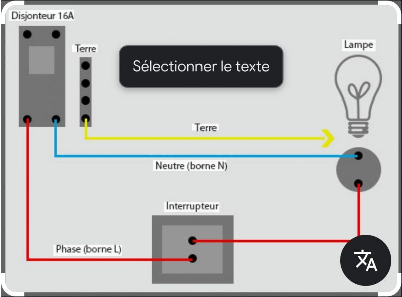

J'ai acheter via leboncoin une applique avec détecteur LAKKO inspire....
se pose un problème a moi........
A l'applique il y a 2 fils bleu (je suppose une alim et l'autre pour le détecteur....)donc je branche marron marron, bleu bleu, terre terre.....mais le deuxième bleu je le branche ou?
et si je la laisse branché comment ca elle fonction que avec l'inter!
Aussi, l'ancienne applique fonctionnait avec un interrupteur.....
comment faire le branchement pour faire en sorte que l'applique fonctionne avec le detecteur mais aussi avec l'inter quand j'ai besoin ?
J’espère avoir bien expliqué les choses....
Ps: sue une notice trouver sur le site de leroy merlin le fameux fil bleu n'a pas de connexion???
merci d'avance

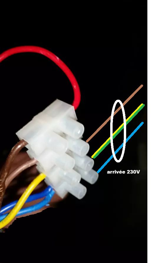

A la lampe 4 fils.... 2 bleu 1 rouge 1 marron 1j/v
Quand à l'inter....circuit simple inter lampe direct sur un disjoncteur....sortir 1 bleu 1 rouge 1 j/v
Question: si je branche les deux bleu ensemble....cela fera fonctionne la détection et aussi inter?

sur le luminaire il y a
un des bleus et le rouge pour "l'ampoule"
l'autre bleu pour le détecteur (phase marron clair, retour lampe en marron foncé relié au rouge de "l'ampoule")
Merci de répondre à la question photo du boitier inter (voir tous les fils qui y sont)
Inutile de montrer des schémas glanés sur internet, cela ne correspond pas à ma demande

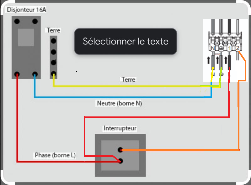

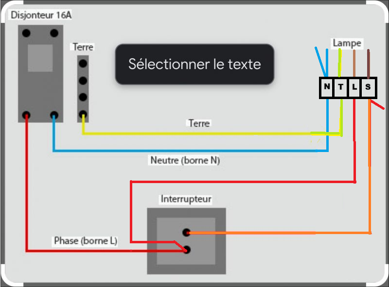

Il va falloir ajouter un fil depuis le boitier de l'inter.
Env. 20 message Finistere
@Rfco
c'est exactement la même chose de plus la je ne suis pas chez moi alors je fais comme je peux pour vous donner un max d'info...mais je te le redit c'est pareil que le schéma!
@hexamatic
merci pour le schéma...des que je serais chez moi je fais le test et je te tiens au courant!

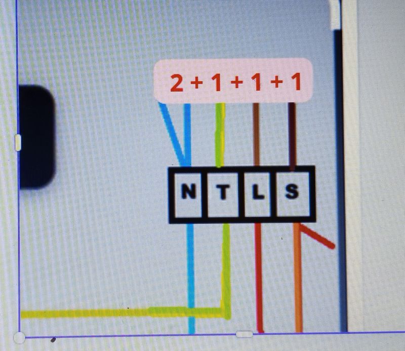

edit: le seul schéma que j'ai est celui-ci et ne fait pas mention de mettre 2 bleu ensemble...je vous joint la photo aussi petite precision mais j'ai juste un domino(x3) qui dans l'applique!

D'après le schéma de la notice, sur l'applique il ne reste plus qu'un seul bleu en haut à gauche, alors qu'au paravent il pouvait y avoir un bleu et un blanc sur cette même borne ou 2 bleus, mais souvent un des deux fils ne tenait plus dans la borne.
Je pense qu'ils ont modifié et fait une connexion en interne pour n'avoir qu'un seul bleu sur le bornier. Par contre sur borne de droite il y a bien un fil au dessus de la borne et un fil en dessous, c'est le rebouclage de la sortie du détecteur sur la lampe . Donc sans compter des fils d'arrivée secteur ça fait bien 5 fils.
Sinon le branchement reste le même. (avec le bornier de la notice) et sur la borne 2 en dessous, il va y avoir deux fils
