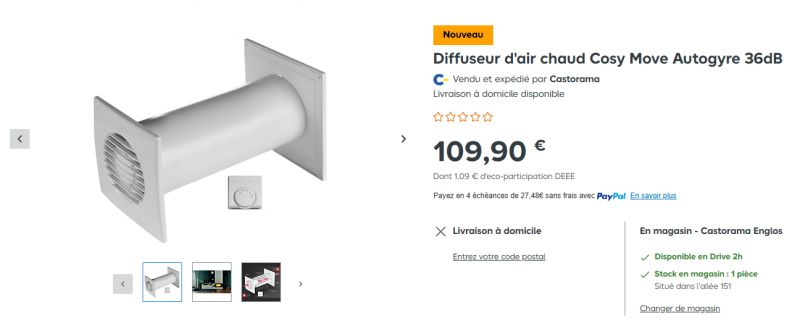

J'ai une pièce principale de 40m2 avec un poêle à pellets, et je voudrai faire passer un peu de chaleur vers une pièce qui se trouve juste à coté de mon poêle, séparée par un mur porteur en brique porotherm.
La pièce que je voudrai chauffer est un espace de jeu buanderie de 16 m2.
Est ce qu'un diffuseur comme cela irait ?
La pièce à chauffer est toujours ouverte et donne sur un couloir, donc aucun problème pour "pousser" l'air froid.
Si ça peu être une bonne idée, je ne prendrai pas ce modèle exactement car le moteur se trouve coté pièce à vivre et je voudrai l'inverse, un diffuseur d'air qui aspire et non qui souffle pour que le bruit se fasse plutôt dans la pièce de jeu.
Et il faut plutôt le mettre en hauteur ou à 20 cm du sol ? Il se trouvera à 30 cm de mon poêle.
Merci de m'avoir lu.

L'air chaud s'accumulant sous le plafond, la prise d'air se place plutôt en partie haute du mur, côté poêle, avec un retour d'air froid en partie basse par le couloir, ce que vous avez déjà. Comme il s'agit d'un mur porteur en brique, faites valider le percement (diamètre et position) par un professionnel avant de carotter, surtout près d'un linteau ou d'une charge ponctuelle. À 30 cm du poêle, vérifiez aussi dans la notice du poêle et du diffuseur les distances de sécurité et la température maximale admise par le ventilateur. Enfin, si votre poêle n'est pas étanche (il prend son air de combustion dans la pièce), un ventilateur qui aspire l'air de la pièce de vie peut perturber le tirage : à faire vérifier par un fumiste ou par votre installateur.

Bonjour, merci pour ta réponse.
Mon poêle est bien étanche, ma prise d'air se fait à l'extérieur.
Les avis sont plutot favorable pour ce diffuseur, à part pour le bruit. Il faudrait que je le branche avec le moteur dans la pièce de jeu et brancher le ventilo à l'envers pour qu'il aspire de l'air et non le pousser Biggrin
L'idéal serait un poele a pellets canalisable au moins il y aurait une sortie en plus prévus pour envoyer la chaleur dans une autre pièce, mais c'est un peu plus cher. Laugh

Attention, l'air est un mauvais fluide caloporteur : pour transporter beaucoup d'énergie thermique avec de l'air, il faut un gros débit et/ou une grosse différence de température.
Pas sûr que le résultat soit à la hauteur des attentes...

Je suis plutôt de l'avis de Manu-d.en-haut en complétant avec une donnée importante rappelée par pierrejamart : si vous voulez prendre de l'air chaud, vous allez le puiser en hauteur pour le réinjecter en hauteur donc difficile de le faire dé-stratifier une fois dans la buanderie / pièce de jeu. Et pour le coup, à hauteur d'enfant, la T°C sera pas hyper chaude.
Le soufflage va diffuser un peu large mais l'air va vite repartir au plafond

Point de vue, cela va créer un courant d'air dans la pièce, si la température affichée restera correcte, possible que la sensation de confort diminue du à ce mouvement d'air.

Bonjour merci pour vos réponses, donc d'après vous ce n'est pas terrible comme idée. Le top serait de prendre en hauteur dans une pièce pour redistribuer en bas dans l'autre, mais dans ce cas là, il faudrait 2m50 de gaine ce qui ferait rendre le gain quasi nul.
