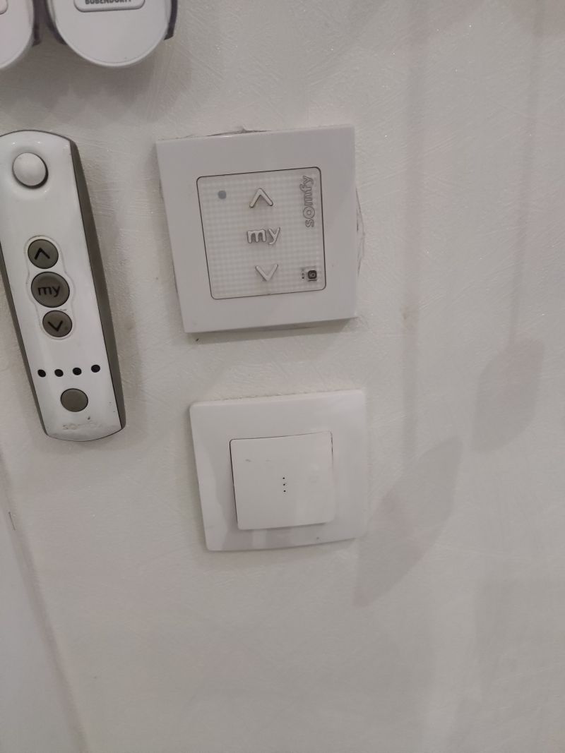

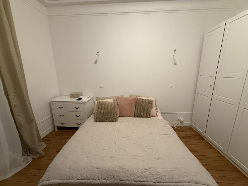

J aimerai décaler les interrupteurs, sorties électriques et prises. Afin de recentrer le lit
Les éléments électriques sont centrés sur le mur, mais depuis que nous avons mis une armoire sur le côté.  Ça n est plus centré
J aimerai trouve une solution. Qui m éviterait de faire des tranchées dans le mur ,,
Si vous avez des idées. Je suis preneur d

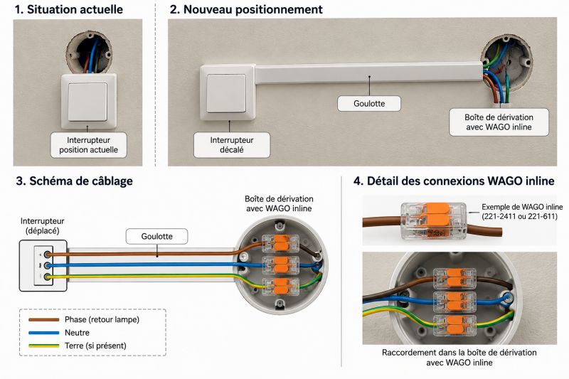

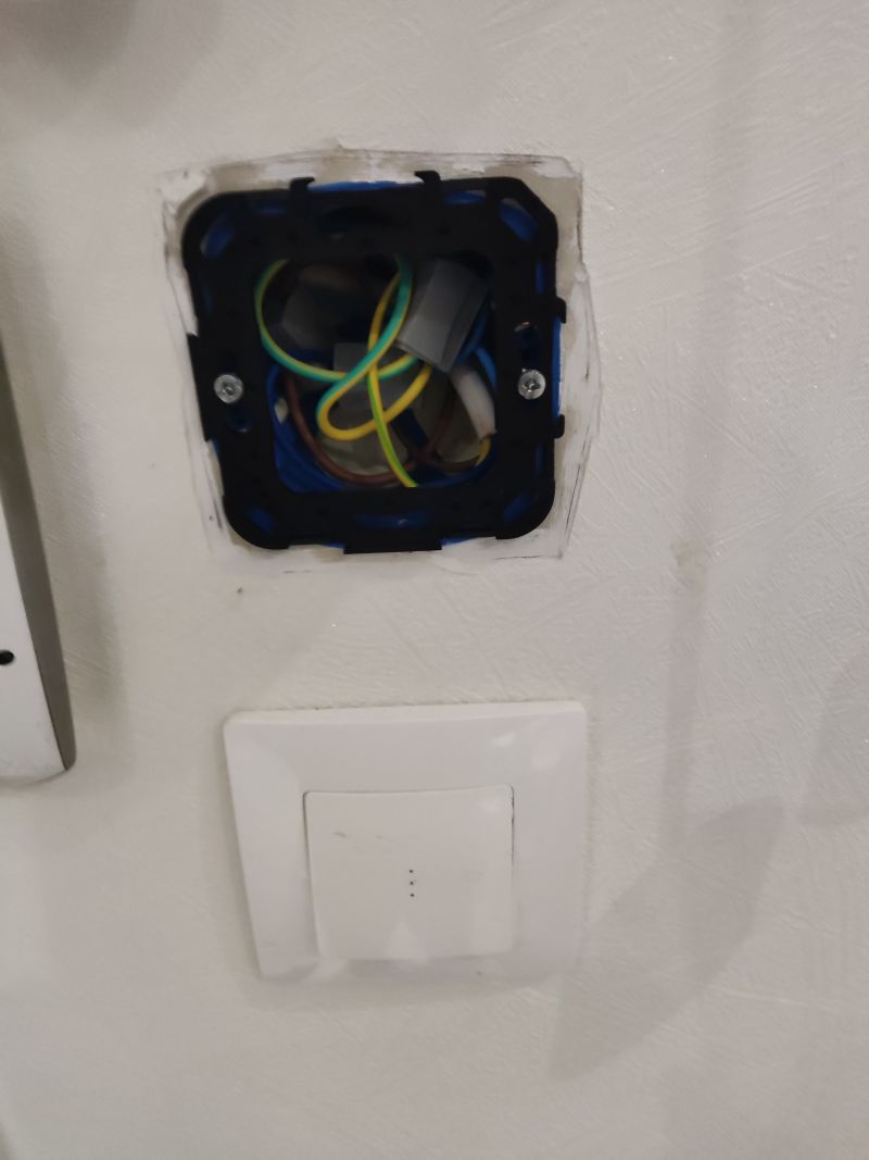

ca se met ou se cache?
Est ce que ce schema est facile?légal? sans risques?
l idere serait de faire un coffrage en bois pour cacher la goulotte et l ancienne boite,  et faire ressortir sur le coffrage le nouvel interrupteur
essayer de faire un truc de ce genre
Dept : Paris
Ancienneté : + de 4 mois
Bonsoir
L'interrupteur devrait être sur la boîte
Je ne comprends pas pourquoi tu veux mettre ces goulottes horribles.
De : Conflans En Jarnisy (54)
Si vous faites un coffrage en bois, il faut mettre des gaines et pas des goulottes.
Vos Wagos doivent rester accessibles.

Pour ne pas laisser pendre les fils. Mais sinon oui une gaine.
Comment faire pour avoir accès au wago?
w36xb2w a écrit:Bonsoir
Dept : Paris
Il faut changer les fils par des plus longs
ou mettre un couvercle moche
ou que votre panneau bois soit démontable.

On dirait que tu as 2 murs différents , un sans tête de lit et l'autre avec.
C'est quoi actuellement ?
De plus, je ne vois pas la prise dessous la boite comme tu l'as mise sur la photo du montage.
Tout ca n'est pas clair.

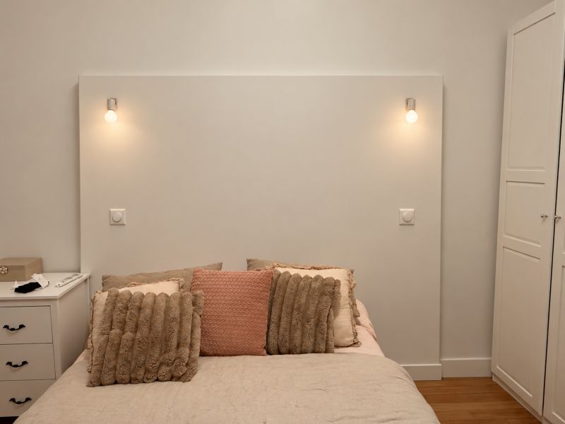

Et en plus il a eu le temps de changer les plinthes et moulures...
Ou peut être un peu d'IA pour visualiser le résultat final avec une tête de lit.
