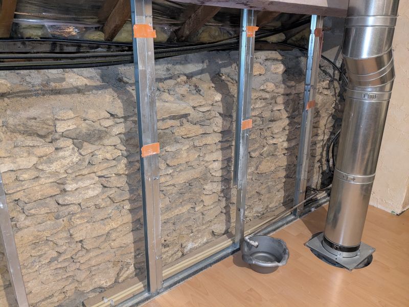

Suite au besoin de déplacer un radiateur sur un mur, je souhaitais en profiter pour faire un bardage bois à la place du placo. M'appuyer donc sur les rails en place pour poser le bardage.
J'ai donc enlever le placo et retirer la laine de verre, vieille de 25 ans.
J'ai alors constaté des gros problèmes d'étanchéité (maçonnerie et isolation)  de la jointure mur/toit comme vous pouvez le voir sur la photo.
À la jonction entre le toit et le mur, j'ai soit un vide, soit ces espaces sont parfois rebouchés sommairement avec de la laine de verre ou d'autres matériaux. Et de plus, l'isolant de toiture, isolant multicouche, ne descend pas jusqu'au mur.
Je souhaite donc traiter correctement cette jonction afin d'assurer la continuité de l'isolation entre le toit et le mur, tout en évitant les infiltrations d'air.
Pour reboucher ces espaces avant la mise en œuvre de l'isolation, quels sont vos conseils: Polyuréthane ? Chaux ? Ciment ? ...
Pour la mise en œuvre de l'isolation, il faut donc que j'assure une continuité entre le toit et le mur. La laine de roche je dois donc la faire courir du bas des rails, la remonter entre les rails et le mur, la poser sur le mur, la remonter sur l'isolant de la toiture et la scotcher?
Merci d'avance pour vos conseils.

D'après votre description, la priorité est d'obtenir une bonne continuité thermique et une bonne étanchéité à l'air entre le mur et la toiture. Pour les vides visibles, on comble généralement d'abord avec un matériau compressible (laine minérale ou "backer rod") puis on assure l'étanchéité par un produit d'obturation. Pour les petits interstices un PU expansif à faible expansion peut convenir, mais l'excès d'expansion est à éviter. Pour de gros trous dans la maçonnerie, un rejointoiement en mortier (ou chaux pour conserver la respirabilité) est plus approprié.
Pour l'isolation, il faut effectivement assurer la continuité entre la laine de mur et l'isolant de toiture : remonter l'isolant du mur jusqu'à la jonction, sans laisser d'interstice. Pensez à superposer et à sceller les pare-vapeur/pare-air (adhésifs spécifiques ou bandes d'étanchéité) plutôt que de simplement "scotcher". Attention à ne pas boucher la ventilation de la toiture et à contrôler les risques de condensation selon les couches choisies.

l'déal serait de monter l'isolant mur jusqu'a l'isolation en rampant de
manière à avoir une continuité de l'isolation.
attention pour la finition en lambris il me semble que l'entraxe des fourrures
verticales ne doit pas être de 600mm comme pour une BA13 mais de 400mm
(se renseigner auprès du fournisseur ou du fabricant du lambris).

< Et de plus, l'isolant de toiture, isolant multicouche, ne descend pas jusqu'au mur. >
isolant multi couche : vous voulez dire IMR (Isolant Mince Réfléchissant) ?
Si c'est le cas, votre isolation en rampants ne doit pas être très efficace; car dans la mise
en oeuvre de ce type de produit il est bien mentionné que pour que celui ci ait une efficacité,
il faut méanager une lame d'air immobile de 2cm mini de chaque coté du produit, ce qui ne semble pas
être le cas du moins sur la photo
(lame d'air immobile : plus facile à écrire qu'a réaliser sur le chantier ....)
